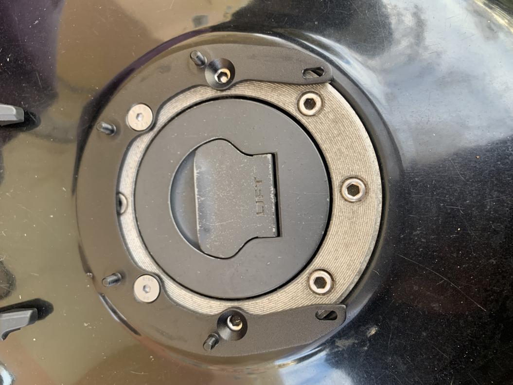

Hallo Gemeinde,
ich habe mir für meine zwei Moppeds den Tankring Pro von SW-Motech zugelegt damit ich wieder einen kleinen Tankrucksack draufschnallen kann.
Bei der Banditin war der Anbau kein Problem. Bei der GS hab ich ebenfalls den laut SW-Motech passenden Tankring gekauft und beim Anbau festgestellt das zwei der Schrauben ja nur Blender sind und diese weder entfernt und vermutlich kein Gewinde darunter existiert.
Die Frage wäre ob jemand das Problem bereits hatte und eine Lösung hat?
Ich hab den Tankring erstmal nur mit zwei Schrauben verschraubt da ich nur einen kleinen Tankrucksack habe und dieser nicht so schwer ist. Aber das kann es ja nicht sein...
Danke schonmal für die Rückmeldungen.

Ne Einzugsmutter in die Blendlöcher machen und dann verschrauben.

Danke, für deine Antwort. Wenn ich nach Einzugsmutter suche komme ich immer bei den Einnietmuttern und Blindnietmuttern an. Ich vermute du meinst das?
Alt 13.11.2023, 08:12:37   #4
Ist das gleiche.

Mal nebenbei, was sagt die dazugehörige Anbauanleitung?
Fehlt der Metallring dazwischen?
ich hatte ein *ähnliches* Problem, weil ich einen Tankring von einer anderen Maschine bei der GS angebaut habe.
Ich habe dafür 2 Schrauben des Tankringes verwenden können, für die anderen beiden habe ich in den Alu-Ring des GS-Tankverschlusses 2 Löcher gebohrt und Gewinde reingeschnitten.
Hält seitdem auch bombenfest.
Nach meiner Erfahrung mit den Tankringen von SW-Motech -mit einer FZ6 Fazer wie einer CB1300- passen diese problemlos, wen man sich an die Anbauanleitung hält.
Da muss nichts nachgearbeitet werden- es sei denn, man hat (beispielsweise gebraucht) etwas gekauft, was zu einer anderen Maschine gehört.

Die Anleitung ist nicht wirklich hilfreich. Der Metallring ist vorhanden. Alle Schrauben und Distanzhülsen waren auch dabei.
Ich hab mir heute mal den Tankring von der Bandit angeschaut, der sieht so aus als könnte der auch auf die GS passen. Ich hab bei SW-Motech nachgeschaut und habe den passenden Tankring zum Modell. Es war auch kein Gebrauchtteil.
Ich werde morgen mal einfach den Metallring der Bandit auflegen, ist ja schnell gemacht. Wenn der dann passt dann tausche ich den Tankring von der GS bei der Tante.
Ansonsten werde ich die Blendschrauben ersetzen, muss jetzt noch auf die Einzugsmuttern warten .

Ich bin am Wochenende endlich mal dazugekommen das Ganze umzubauen so wie es Jim vorgeschlagen hat.
Am Ende hab ich die Blendschrauben entfernt und die Löcher aufgebohrt. Die Einzugsmuttern habe ich dann von der Unterseite aus angesetzt und dann entsprechend auf die Höhe der Hülsen (ca 0,5mm) runtergefeilt.
Ich bin mit der Umsetzung zufrieden und der Tankring liegt nun sauber auf. Falls ich noch die Muße finde schreibe ich mal SW-Motech an wie die sich das eigentlich gedacht haben.
Für den Umbau hab ich ca 1h gebraucht. Schöne Bastelei aber für 30EUR nur für den Ring könnte man doch schon mehr erwarten...
