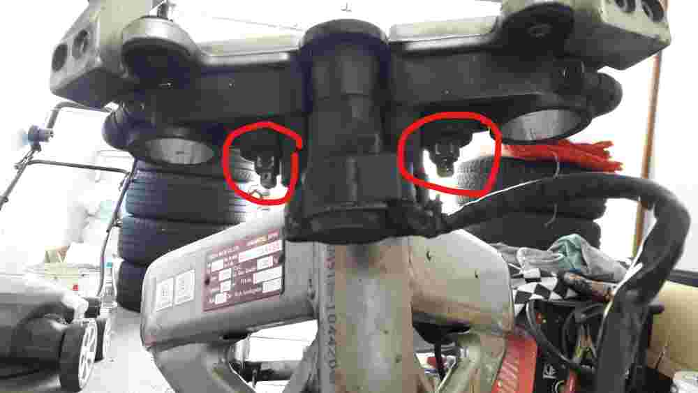

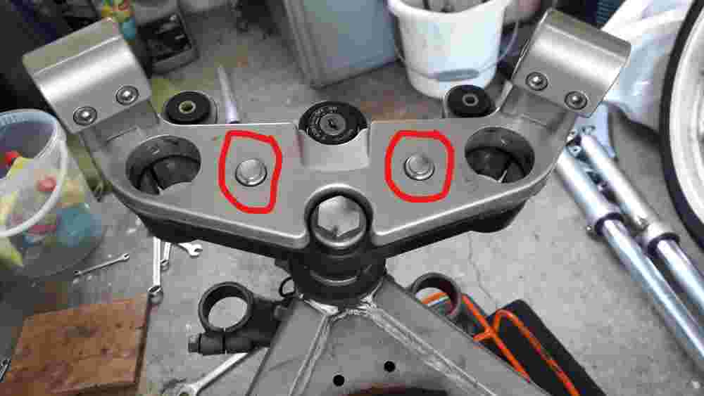

Hi Schraubers,
in kleinen Schritten gehts voran. Die GS ist jetzt so gut wie vollständig zerlegt.
Nur den Lenker muss ich noch wegbauen und da hats zwei Schrauben, die bekomm ich nicht auf. Entweder bin ich zu blöd oder die Schrauben sind kaputt.
Gemeint sind die zwei Schrauben, die unten mit zwei Splinten gesichert sind, oben auf dem Lenker sieht man nur zwei schöne verchromte Abdeckscheiben. Ich bin jetzt davon ausgegangen, dass ich die Mutter unten wegschrauben muss. Dabei dreht sich aber die gesamte Schraube mit. Ist das normal oder sitzt die Schraube eigentlich in einem Vierkant, der bei mir rund ist?
Die besagten Schrauben sind auf den zwei Bildern zu sehen.
Dann würde mich noch sehr interessieren, ob ihr eine bestimmte Grundierung und oder Lack empfehlen könnt?
Danke und Gruß

Auf den Schrauben sind Abdeckkappen
Lack ist am besten immer 2K mit Pistole gespritzt.
Dann gibt's noch 2K Lack aus der Dose, der ist schon was besser als der 1K Dosenlack, aber auch sehr spröde. Ich hatte meine Felgen damit lackiert. Beim Abbau vom Bremssattel kurz dran getitscht und der Lack ist abgeplatzt. Den nehme ich nicht mehr.
Für kleine Sachen nehme ich seit ein paar Jahren Lack von "Racing", der kommt aus der Kwasny Gruppe, die auch den Auto-K Lack herstellt. Lässt sich gut verarbeiten, verträgt hohe Schichtdicken und verläuft gut, lässt sich auch gut schleifen und hält für einen 1K Lack ordentlich was aus.

Also doch Abdeckkappen. Hatte es ganz vorsichtig probiert die runter zu bekommen. Dann werden die hoffentlich nächste Woche aufgeben und leicht runtergehen.
