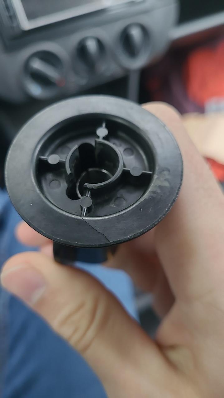

Hallo werte Motorradfreunde,
ich habe an meinem Gasschieber einen kleinen Riss ,siehe Fotos.
Brauche ich einen neuen Schieber, um auf Nummer sicher zu gehen? Nicht dass mir irgendwann da noch mehr kaputtgeht und ein Stück Plastik in den Motor geht.
Der Riss befindet sich nur oben, nicht an der Seite. Wenn die Membran drauf ist, sieht man unterhalb der Membran den Riss nicht mehr.
Oder ist das kein Problem?

Ich würde ihn tauschen.

Noch eine Stimme für tauschen. Da ist doch ne Menge Schwingung und Bewegung, wenn sowas dann kaputt geht und Probleme verursacht, dann passiert das ja meistens nicht vor der Haustür. Den Ärger wäre mir das nicht wert...
Grüße vom Vergaseronkel

Habe jetzt einen neuen Gasschieber eingebaut, jetzt kann ich ohne Bedenken fahren. Noch ein Tipp, da die ungedrosselten Versionen des Gasschiebers ja nicht billig sind.
Meins ist Baujahr 1999, habe mir den Schieber für 1990-1996 gekauft, weil billiger. Passt aber. Ist exakt das gleiche Teil, nur billiger. Habe es über Ebay in den UK bestellt. Hat nur 30 Euro gekostet inkl. Versand. Danke für die schnellen Antworten
