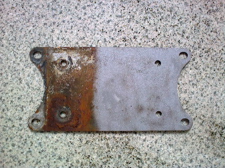

Hier mal noch ein Vorher - Nachher:
Viele Grüße Karsten

Wie sieht die Oberfläche nach dem Strahlen eigentlich aus? Hab ehrlich gesagt noch nie ein sandgestrahltes Teil gesehen. Ist sie schon ordentlich rauh und uneben oder eher glatt? Dem Bildchen nach wohl eher rauh, seh ich aber net so richtig gut.
Gruß Musti

Die Oberfläche ist rau. Die "Sand"-Körner prallen ja auf das Metall und schmiergeln es quasi ab.

Kommt drauf an wie und womit man strahlt.
Gibt für verschiedene Anwendungen unterschiedliches Strahlgut.
Schonender als "normales" Sandstrahlgut sind Trockeneis, Nussschalen, Glasperlen, ...

Jep, dass es noch anderes Strahlgut gibt, ist richtig, aber scheint oben wohl das konventionelle Sandstrahlen zu sein, nicht wahr?
Und daher hat man auch ne gewisse Rautiefe vorliegen, die man auf dem Bild dann erkennt.

Wenn du einen Rahmen normal sandstrahlst wird der rau, was aber finde ich nicht schlimm ist, weil du damit ne gute Oberfläche für die neue Farbschicht schaffst, egal ob Lack oder Pulver.
