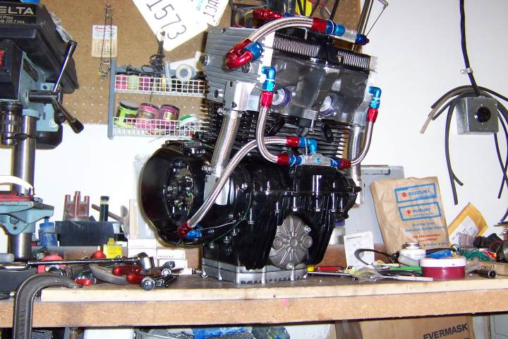

Sowas villeicht.....hmm?

Alt 01.06.2009, 19:50:55   #9
Standard Re: 2 Zylinder vs. 4 Zylinder
mhh cool haben will ^^
kosten? tüv? leistung? xD
Alt 01.06.2009, 21:24:21   #10
Das ist eine getunte GS rein für die Rennstrecke.......Kosten: unbezahlbar
Hat ein Ami gemacht.

Alt 01.06.2009, 21:42:34   #11
ach die ^^
nur den motor alleine hab ich bisher noch net gesehn
