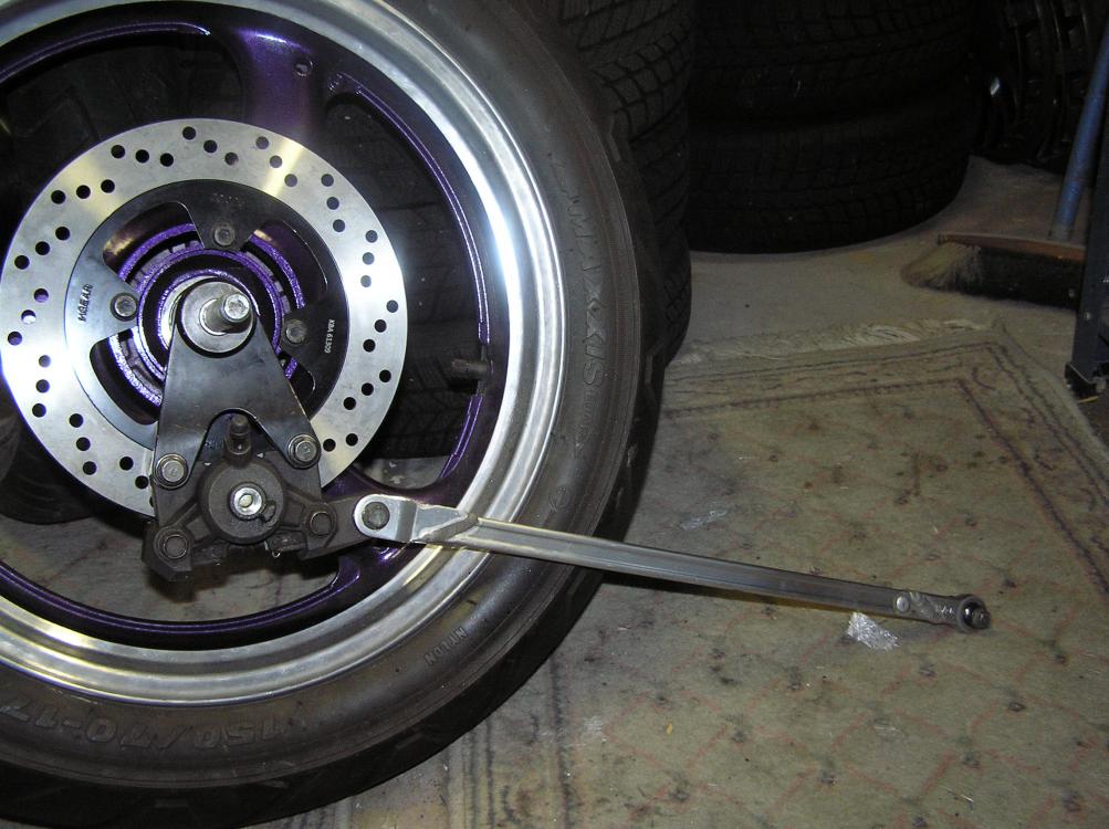

anbei ein Bild nach dem Kauf der 240er Bremsscheibe.
Viele Grüsse
Detlev

Hast du den Bremssattelhalter wegen der anderen Bremsscheibe angebaut? Der ist nicht original.

den Halter brauche ich, weil er sich auf der Hinterachse bewegen muss,
da alle Teile schwingend ausgelegt sind. So verhindere ich eine Bremsmomentabstützung an der Schwinge. Federung wird deshalb nicht vom Bremsen behindert.

Alt 26.04.2015, 16:29:33   #19
Beiträge: 8.816
Das verstehe ich nicht. Der normale Halter ist doch auch nicht fest und die Bremsankerstrebe nimmt die Kräfte auf. Auch behindert die Bremse doch nicht das Federverhalten
Alt 26.04.2015, 17:40:13   #20
Beiträge: 826
Doch, durch die Einleitung vom Bremsmoment in die Schwinge (oder sowas in der Art )
Ist aber nicht so dramatisch, daß ich deswegen was umbauen würde.
Alt 26.04.2015, 18:47:55   #21
Beiträge: 7.400
Vor 1989 hat man das so gemacht, da wusste es man nicht besser. Mittlerweile geht's auch ohne Strebe!

sende mal ein Bild vom gelungenen Bremseneinbau hinten.

Alt 12.05.2015, 20:36:03   #24
Alter: 73
Mal ne blöde Frage, die ist ernst gemeint und bitte deshalb nicht verspotten oder auslachen: welche Vorteile bringt diese Bremssattelabstützung gegenüber der an der normalen GS oder an meiner (ich habe auf SV 650-Felge mit 160er umgebaut)?
Alt 13.05.2015, 08:04:12   #25
Das Moment wird nicht in die Schwinge geleitet sondern nach außerhalb des umgelenkten und gefederten Bereichs.
Wenn du hinten bis zum Stillstand bremst und dann die Bremse löslässt, merkst du ja, wie das Heck dann runterkommt. Das sollte bei der Abstützung am Rahmen ausbleiben.

DB2410
Benutzerbild von DB2410
Registriert seit: 11.07.2014
Ort: Rhein Kreis Neuss
Beiträge: 99
sehr gut erklärt. Es funktioniert auch bestens. Bremsstempeln auf unebener Fahrbahn bei gleichzeitigem Bremsen entfällt auch.
