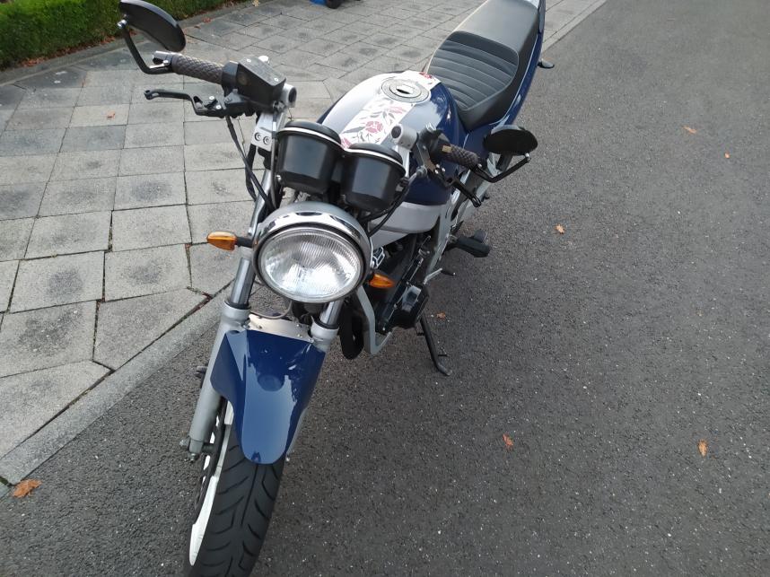

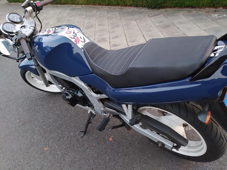

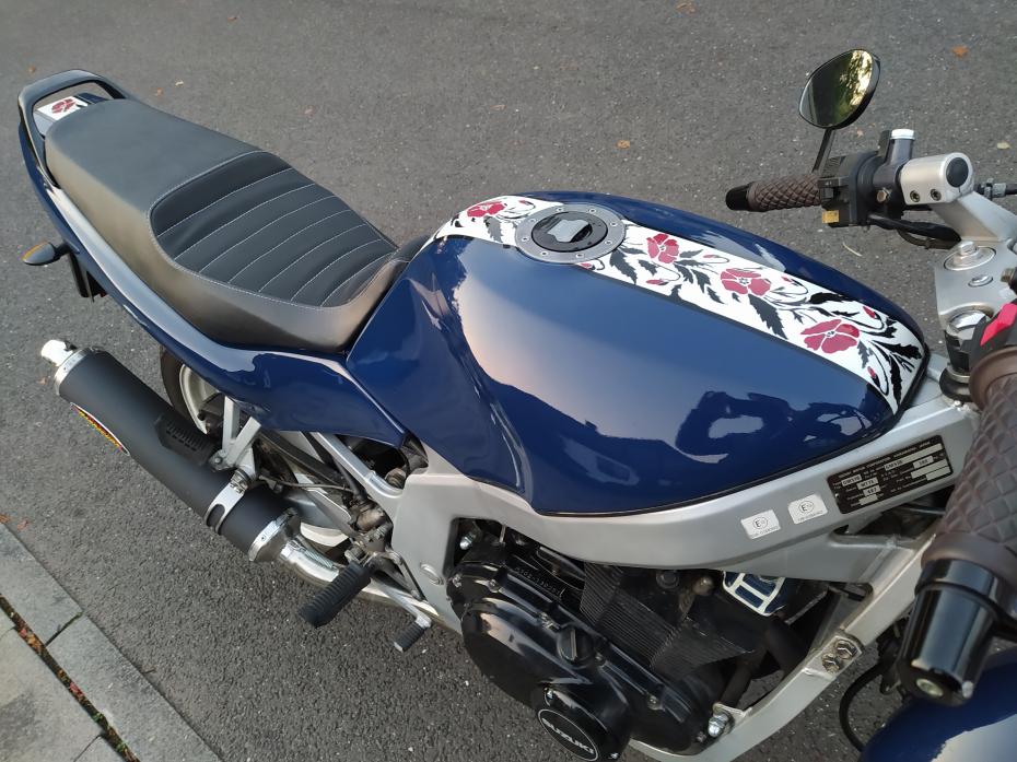

Es war einmal eine GS 500, die für 750€ erstanden wurde.
Sie besaß neue Bremscheiben und progressive Gabelfedern und hatte 40tkm drauf, Vorbesitzer waren fast ausschließlich Frauen; das Mopped schien auch wenig Regen abbekommen zu haben, also war das Angebot ok.
Ansonsten war der optische Zustand, naja, typisch für ein Motorrad, das nur zum Fahren gebraucht wird.
Als erstes wurden die Bremsleitungen gegen Stahlflex getauscht, Lenkerendenspiegel, befreiten das Sichtfeld.
Nach Ventilspieleinstellung und Synchronisation lief der Motor gut.
Ein Kult-Banditfederbein macht das Schaukelfahrwerk recht sportlich und zur Front passend.(30€ fürs Federbein und 130€ für die Eintragung )
Neue Reifen und Sitzbanbezug machten das Erlebnis weniger rutschig.
Doch es fehlte was... Es passte nicht ins Bild ein fahrbares Motorrad zu fahren, das den Eindruck machte, der Verschrottung knapp entkommen zu sein.
Es folgten viel Arbeit, abegerissene Schrauben, Putzen, neu Fetten, Lagerwechsel etc.
Getoppt mit eigener Lackierung und paar schöne Anbauteile.
Der ganze Spaß hat sich ein Jahr lang hingezogen, doch die Wertschöpfung verzeiht die ganze Tortur.

Also mann muss etwas genauer schauen, aber das Ding lässt sich schon von den anderen unterscheiden.
Für besonders kleine und leichte Fahrer nicht sehr empfehlenswert, da es härter und höher ist.
Mit 70kg fahre ich auf 2-3 Vorspannungsstufe, darüber fehlt Negativfederweg

Ich finde das Projekt auch gelungen. Der "Tapetenstreifen" über der Tankmitte ist Geschmackssache.
Dir viel Spaß damit und allzeit gute Fahrt.

Also der Tapetenstreifen ist ne Übung fürs Schablonenlackieren für mich gewesen.
Außerdem passt es gut dazu, das es wahrscheinlich das beliebteste Frauenmotorrad ist.
Ich möchte das Ding auch irgendwann wieder verkaufen, und das nicht im tickende Zeitbombe Zustand. (Das sowas nicht rentabel ist, ist schon klar)

Mir gefällts^^ Nur die Griffe passen farblich nicht so ganz, und Lenkerendenspiegel sind für mich persönlich ein NoGo, aber ansonsten... sehr geil geworden!

Die Farben und die Griffe sehen deutlich heller auf den Fotos aus. Die Blüten sehen z. b. etwas Rosa aus, dabei es es RAL 3005 Weinrot. Die Spiegel nerven mich auch etwas, die engen den Griff auch etwas ein, ist aber besser als die Originalen, die einem gefühlt die halbe Sicht auf die Straße nehmen. Außerdem waren die CNC-Spiegel im Angebot, bin eben echter GS-Treiber
