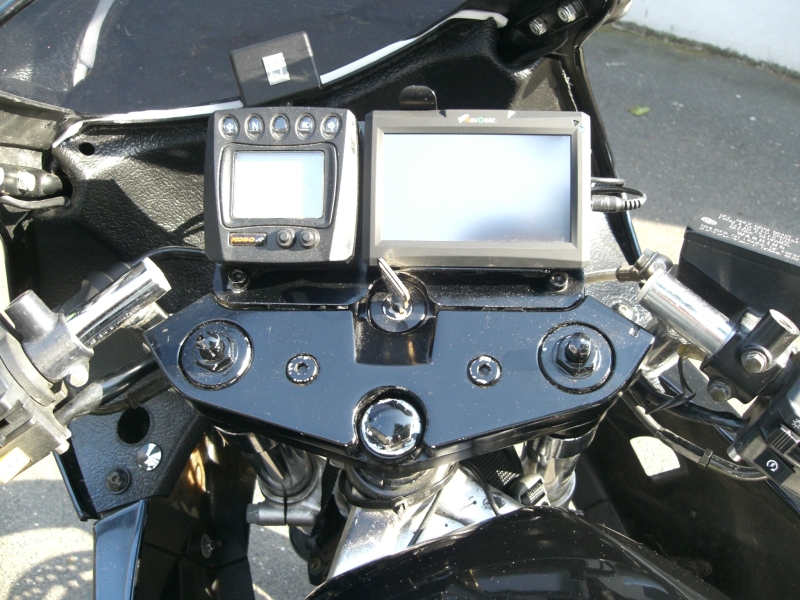

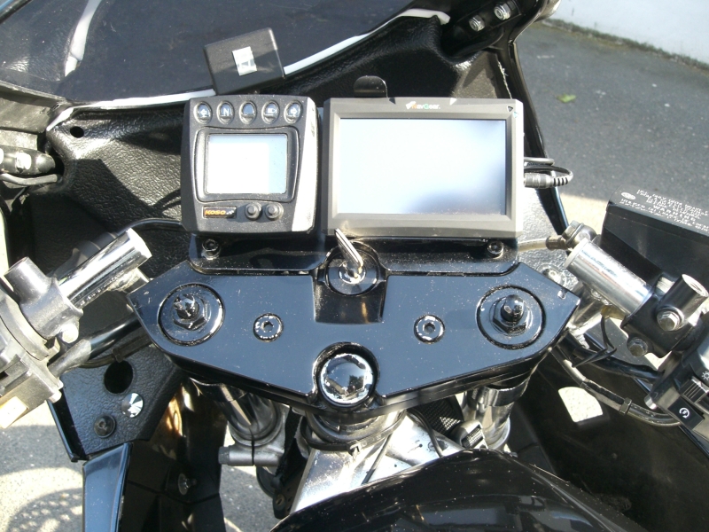

Naja, ich fahre jetzt schon länger mit dem Pearl Navi und habe sogar das Cockpit drauf angelegt...
ABER: es ist immer noch schwer...es gitb Leute, die mögen Navis und es gibt Leute, die noch nie mit Navi gefahren sind.....
ALs Software habe ich getestet:
- TomTom 5,6,7
- MN5,6
- Route 66
- iGO8
und bei iGO8 + iGO8_PC_Version bin ich dann auch geblieben.
Geplant wird mit TourenPlaner, googlemaps, routeconverter und dem iGO_PC
Routen in www.danielsteh.de/blog

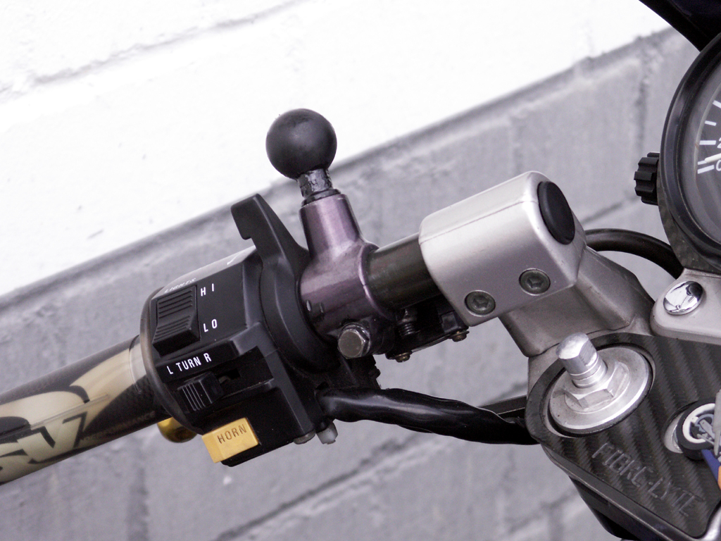

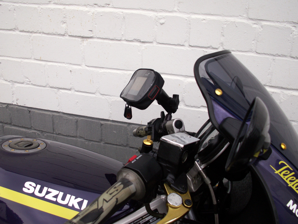

Der Verkäufer ist zu empfehlen. Hab' mein RamMount dort auch gekauft. Bei der Lieferung war 'ne falsche Schraube dabei (Lenkerschelle statt M10 Spiegelhalterschraube). Hatte dem Verkäufer dann Freitag Vormittag 'ne Mail geschickt, dass ich das Navi Montag Nachmittag benötige und er die falsche Befestigung geliefert habe. Er rief mich daraufhin an und teilte mir mit, dass er die richtige Schraube sofort per Brief nachsenden würde. Die falsche Befestigung möge ich ihm doch bitte anschließend zusenden.
Samstag hatte ich die Schraube im Briefkasten. Für die Rücksendung der falschen Befestigung war ein frankierter Rückumschlag dabei. Da kann man nur sagen ... Spitzenservice.
Gruß Uwe

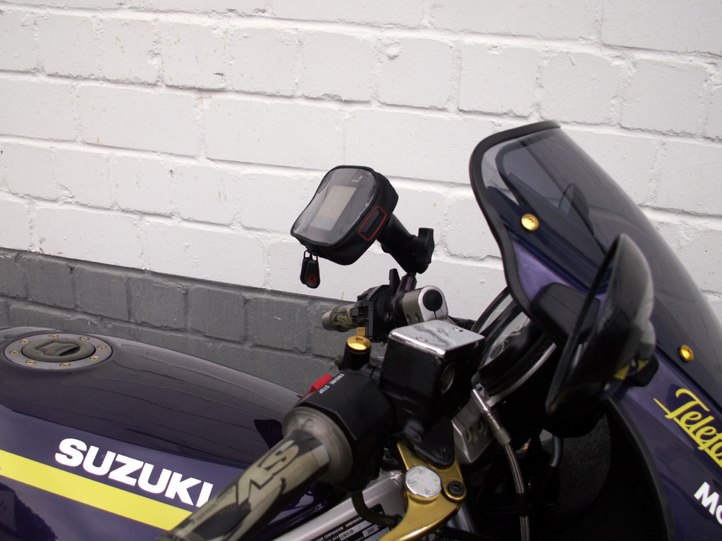

Hier mal meins....

Ich habe einen TomTom One V3.
Der Halter ist von HR (gibts saugünstig von Reichelt.de, ich habe meinen leider zu teuer bei Amazon gekauft) für die Lenkstange.
Um ihn zu befestigen habe ich einen Adapter aus Alu angefertig, ähnliches Befestigungs-System wie die Lenkerenden von Polo.
Den Adapter habe ich ins linke Lenkrohr eingesetzt.
Wenns regnet ziehe ich eine Lümmeltüte drüber (sollte ein Biker immer dabei haben - man kann ja nie wissen ...).
Foto kann ich leider im Moment keins machen (Unfall, aber nicht wegen der Lümmeltüte).

ich habe mir jetzt auch ein Navi zugelegt und zwar ein NavGear von PEARL. Es dauert zwar etwas länger bis ein Route geladen ist, aber dann ist die Anzeigengenauigkeit und die Ablesbarkeit recht gut. Man muß sich intensiv mit dem Handbuch befassen und das Navi oft nutzen, bis man die ganzen Funktionen inne hat.
Mit einem passenden Ohrhörer hört man die Routenansage auch recht gut, aber halt die Sache mit dem Kabel. Besondere Vorsicht ist hier beim Absteigen geboten, dass man nicht vergisst, das Kopfhörerkabell zu trennen und es nicht herausreisst.
Sehr gut reagiert auch die Routenrückführung, wenn man mal von der Route abweicht.
Negativ ist die Batteriekapazität. Geworben wird mit einer Betriebsdauer von 3 Stunden. Tatsächlich sind es jetzt nur noch 40 Minuten, wenn man es mit voller Lichtstärke nutzt. Verschiedene Sparprogramme sind möglich, aber unpraktisch. Ohne Steckdose kann man das Navi vergessen.
Ein Problem war natürlich die Anbringung. Ich habe es mit verschiedene selbstgebastelten Halterungen versucht, aber alle habe mich nicht überzeugt. Bis ich auf das Naheliegenste kam, nämlich die Halterung für die Autowindschutzscheibe, die mitgeliefert wurde. Die habe ich auf die Scheibe des Drehzahlmessers gesetzt und angesaugt. Die hält dort bombenfest und das Navi hat den richtigen Augenabstand. Wer lieber den Drehzahlmesser sieht, kann auch die Tachoscheibe nutzen, weil das Navi ja auch die gefahrene Geschwindigkeit anzeigt.
Das Navi passt genau in die Standartschachtes für Wattestäbchen. So eine habe ich schwarz gespritzt, entsprechend ausgeschnitten und daraus einen Sonnenschutz gemacht.
Und so schaut das Ganze bei mir aus:
[attachment=3:3p9f5aj4]Navi1.jpg[/attachment:3p9f5aj4]
[attachment=2:3p9f5aj4]Navi2.jpg[/attachment:3p9f5aj4]
[attachment=1:3p9f5aj4]Navi3.jpg[/attachment:3p9f5aj4]
[attachment=0:3p9f5aj4]Navi4.jpg[/attachment:3p9f5aj4]
Geändert von Suzukiluggi (20.08.2009 um 16:45:27 Uhr)
Alt 04.06.2009, 20:47:51   #35
BSS
Registriert seit: 16.02.2009
Beiträge: 81
Standard Re: FAQ für den Themenkreis Navigation???
Sieht ja ganz gut aus, nur wäre mir das zu heiß mit dem saugnapf, denn im auto fällt mir das teil auch mal immer wieder einfach so ab was nich so schlimm ist, nur auf der suzui, wenn dir das dort mal nen abgang macht kannst es erstmal suchen gehn bzw wegschmeißen im schlimmsten falle.
Werd mir wascheinlich son RamMount Motorradhalter kaufen sieht ziemlich solide aus das teil, ist "wasserdicht" und das ding kann nicht so einfach abfallen.
Wegn der stromversorgung werd ich mir wohl noch ein autoladekabel kaufen welches ich direkt mit sicherung und schalter an die batterie dran mache.

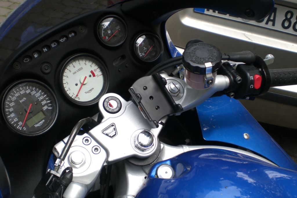

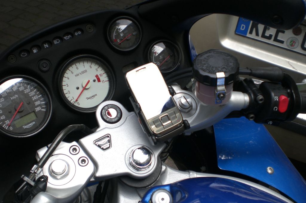

so ich hab mal aufgerüstet, wer gute und stabile Halterungen sucht, sollte mal bei Brodit vorbeischauen
Hits:	1900
Größe:	133,5 KB
ID:	4826   Klicke auf die Grafik für eine größere Ansicht
Hits:	1836
Größe:	128,3 KB
