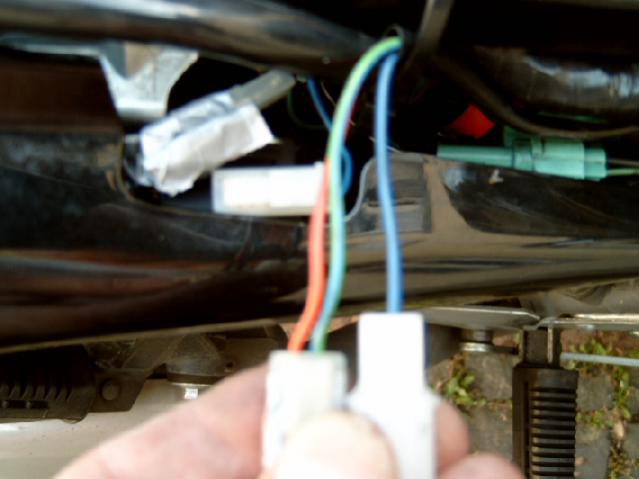

Am Gangsensor sind drei Drähte eingegossen, blau, schwarz-rot und grün-blau.
Der blaue Draht ist für die Leerlaufkontrolllampe, also zu vernachlässigen.
Ergo, schwarz-rot (?) und grün-blau sind für die Leistungsreduzierung verantwortlich.
Ich habe den Kabelstrang bis zum Rahmen bzw. Höhe Batterie nachverfolgt, wo er in zwei Steckverbindungen endet. Hier setze ich an.

Hier ein Bild wie ich es meinte,
hab den Stecker mal abgezogen :

Zitat von Dem Bär sein Papa":mmcvn2fx]apa
Weiter im Text.
Nach weiteren Messungen (0,5 Ohm schw/rot im 2. Gang und 0,4 Ohm blau/grün im 3. Gang, unendlich in allen anderen Gängen) und Ausschluß anderer Werte bin ich zu dem Ergebnis gekommen, daß es tatsächlich ausreicht, beide Kontakte zu trennen bzw. die Steckverbindung einfach aufzumachen. Die gemessenen Spannungen werden von der CDI geliefert, da bin ich von falschen Voraussetzungen ausgegangen.
Tja, Logik war nicht mein Hauptfach, hätte ich auch schon eher drauf kommen können.
Da, wie oben beschrieben, die Fahrleistungen sich nicht großartig verbessern, kann man diese Geschichte getrost vergessen. Aus ´ner GS wird halt keine Bandit....
