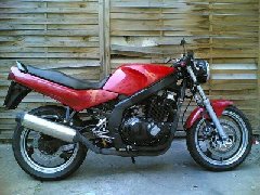

Hab meine damals selbst lackiert mit der Sprühdose(kein Baumarktlack!!):
[attachment=0:1mayyy3z][1].jpg[/attachment:1mayyy3z]
Hat mich etwa 70,-Euro an Material gekostet!
