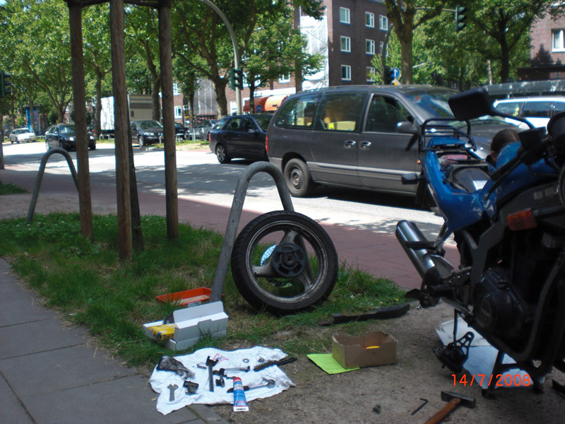

So, alles repariert
Bei der Kette habe ich mich alleine etwas schwer getan, aber ein Kumpel war in der Nähe, da gings dann schnell
Das Gummi von Hauptbremszylinder vorne war auch schnelle getauscht, auch ohne Bremshebelabbauen ... der wollte nämlich nciht mehr ab
Mal gucken was gleich der prüfer sagt
Bis nachher ... Pjof
