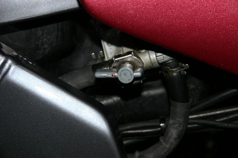

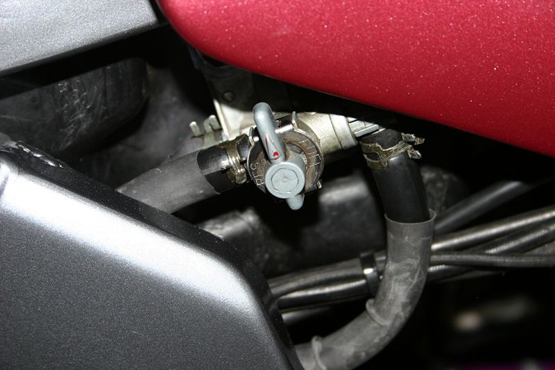

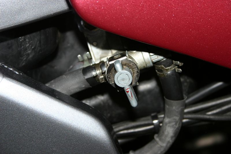

Hier mal nen paar Bilder vom Mopped, so steht jeweils der Benzinhahn
[attachment=0:2agaaqh3]800px-Benzinhahnres1.JPG[/attachment:2agaaqh3]
[attachment=1:2agaaqh3]800px-Benzinhahnres.JPG[/attachment:2agaaqh3]
[attachment=2:2agaaqh3]800px-Benzinhahnon.JPG[/attachment:2agaaqh3]

Alt 22.08.2008, 18:18:39   #11
Standard Re: Tank, Reserve, Vergaser, wie, wann?
du bist aber beim ersten bild net 100% auf reserve, da der bezinhahn leicht schräg drinnen ist
musst du ein kleinses stück weiter nach unten
Alt 23.08.2008, 09:17:18   #12
roscher81
geht aber trotzdem
