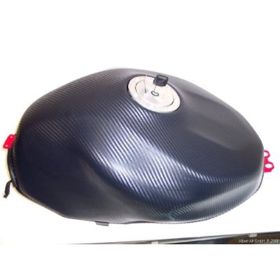

Hallo miteinander! Wollte mein Tank mit ner Carbonfolie überziehen siehe Bild.
Habt ihr Vorschläge wie man das am besten beziehen könnte?
Zum anderen brauch ich noch die Carbon Folie. Welche könntet ihr mir empfehlen.
Gruß Chris

sowas hat letztens wieder einer im forum versucht und auch er musste feststellen, dass man sowas als Laie nicht kann

carbonlook,........ (wieso gibt es denn hier keinen Kotzsmilie?)
Und dann scheint mit das eher nach nem Watertransferprintverfahren auszusehen
Wobei es dann immer noch Sch*** Carbonlook bleibt

Man kann auch ohne zusätzliche Hitze laminieren. Das Epoxidharz härtet auch unter Wasser aus. Dauert eben nur länger.
Aber no way, dass er da ne schöne Optik hinbekommt. Gutes Sichtcarbon ist wirklich schwierig.
Aber Geschmack hin oder her: Mit Carbonlook macht man sich heutzutage sogar zum Gespött der Rollerfahrer.
Entweder echtes CFK oder gar nichts.
Nichts sieht selbst von weitem schlimmer aus wie gewollt und nicht gekonnt.

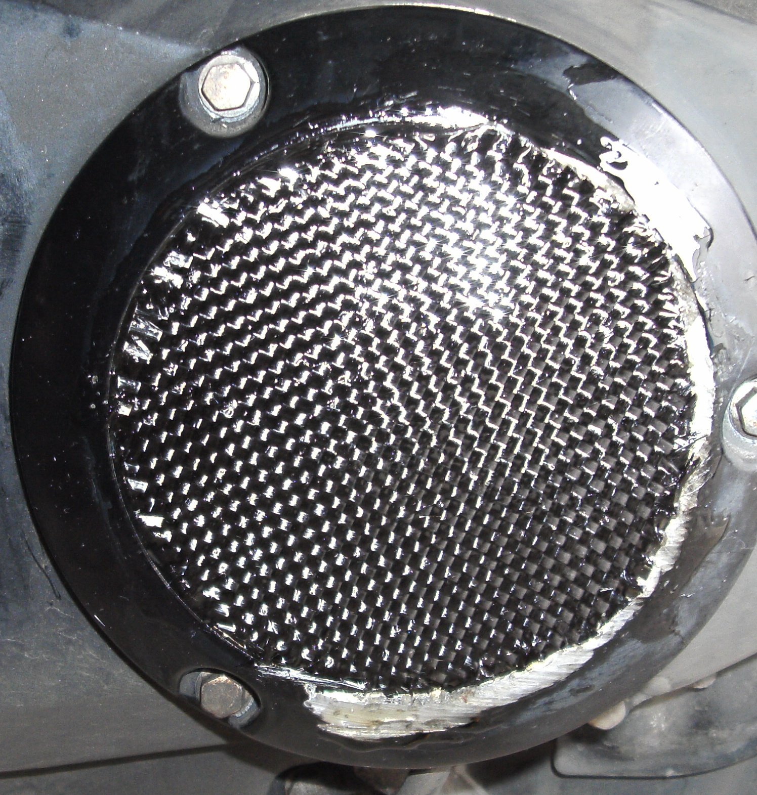

hab grad das emblem am rechten motordeckel mit kohlefaser ersetzt. bzw ich hab das loch nun richtig zugemacht was vorher mit tesafilm abgeklebt war ich sehe das problem, dass man das harz mit nem pinsel nicht gleichmäßig genung auftragen kann. am deckel sicher kein problem, am tank schon ein riesiges. werd heut abend n bild hier einstellen wenn es trocken ist.

Der Trick ist fein schleifen bevor´s richtig aussgehärtet ist.
Da man von Hand laminiert eh viel zu viel Harz benutzt, ist man auch nicht so schnell durch die paar lagen Gewebe durch (die sind ja nur Bruchteile eines Millimeters dick)
So bekommt man spiegelndes Finish auch ohne Klarlack.

schade, das dauert zu lange. bis der on is is das trocken. hab mal gegoogelt, das harz läßt sich wohl mit 600-800er bearbeiten. geh jetzt zum baumarkt, wenns schief geht kratz und schleif ich das zeugs wieder runter und mach n neuen versuch. der deckel is eh total verkratzt.
Alt 29.04.2009, 16:34:47   #28
cha0s
Standard Re: Tank mit Carbonfolie überziehen "WIE?"
hab wohl zu wenig härter benutzt. das harz macht noch keine anstalten trocken zu werden geschweige denn sich schleifen zu lassen. naja mal sehen.

Schraub den Deckel ab und laminier den komplett.
Da kannst du die Fransen hinterm Deckel verstecken und die Löcher für die Schrauben bekommst du hinterher auch noch rein.
Außerdem kaschiert das die restlichen Kratzer.
So ist das suboptimal.
Wenn du nur den kleinen Teil als Emblemersatz benutzen willst, laminier großflächiger auf zB einem Spiegel/Glasscheibe (da hast du dann eine sehr schön glatte Oberfläche und brauchst vermutlich gar nichts mehr schleifen) und schneid da dann hinterher den Kreis aus.
Alt 29.04.2009, 17:04:58   #30

Wird aber nicht leicht...bei der Form Falten zu vermeiden ist wirklich, wirklich tricky...
Eigentlich macht man für sowas ne Form, die man dann nachbearbeiten kann um gute Ergebnisse zu bekommen.
Aber Übung macht den Meister!

heut morgen zur schule gefahren, geschaut- laminat weg.... muß mich jetzt erstmal mit jemanden zusammensetzen der von der geschichte mehr ahnung hat, anscheind mag polyesterharz die temperaturschwankung nicht.

Nimm auf keinen Fall Polyesterharz!
Immer schön Epoxidharz nehmen.
Bei Polyester passiert es oft und gern, dass das nicht komplett durchhärtet.
Epoxidharz kann auch deutlich mehr ab und das gibts mit Luftfahrtnorm sogar UV-beständig.

vielleicht noch n tipp: zu viel harz bringt nichts, immer schön so, dass das gewebe noch leicht glänzt
