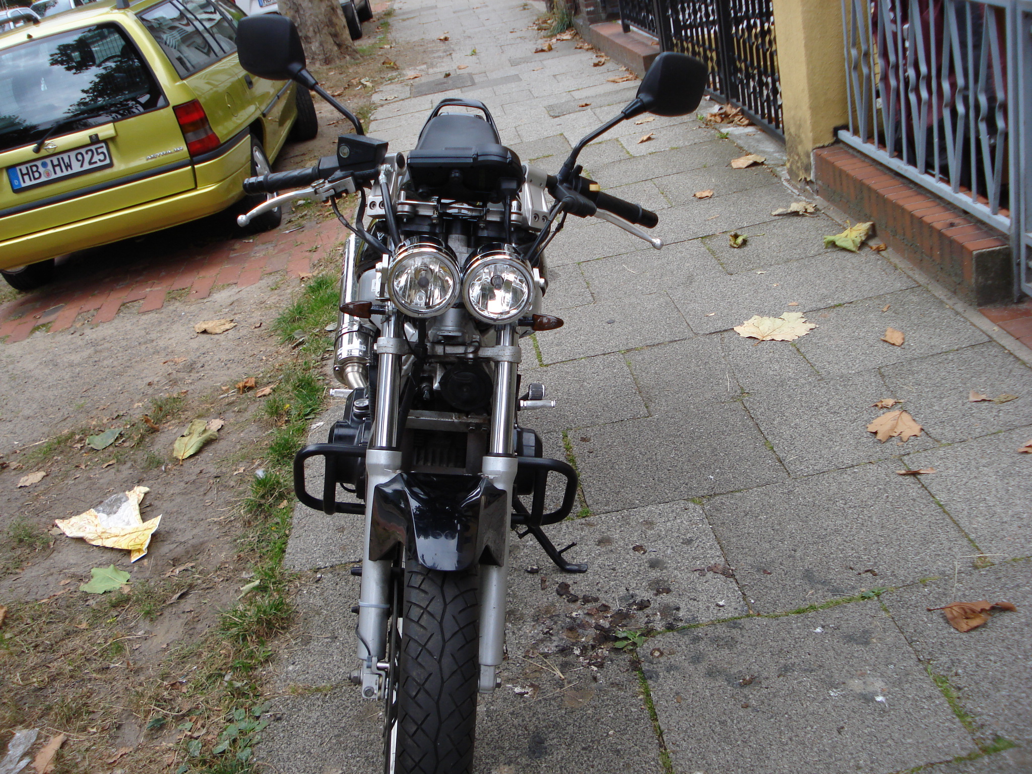

Hallo Leute!!!
Nun ist es soweit ich muss bald mit meiner gs zum Tüv!
Nun ist meine Frage komme ich mit meinen Mini Blinkern übern TÜV oder muss ich mir andere besorgen?
Ich habe meine damals bei Louis Gekauf Artnr:10033617
Haben vorne ne länge von 20mm und Hinten 40mm dran!!
Ich denke mal das es vorne Probleme geben würde beim TÜV.Was meint ihr?
Würde mich freuen wenn ihr mir Helfen könntet!!
gruss Benni

Das kommt auch auf den Prüfer an... der Abstand ist schon sehr knapp...
Ich habe vorne 40mm genommen, muss auch bald zum TÜV, mal sehen was dabei raus kommt...

Ich denke nicht, dass der Graukittel das durchgehen lässt.
Nach STVZO vonwegen Abstand zum Scheinwerfer: no way und selbst für EG-Recht werden die Blinkerinnenkanten noch zu eng beieinander sein.
Tausch doch die Blinker hinten und vorn aus, dann könnte das was werden

nicht mal der kompetenteste dekra prüfer würd das durchgehen lassen...

Also ich bin mit solchen Blinkern ohne weiteres durchgekommen.
Er hat nur mal dran gewackelt an dem Gelenk und gut war.

Jo also hatte da auch nie probleme solang die ne e nummer haben und annährend den vorgegebenen abstand passt des...ich würds probieren, wenner sagt is zu wenig leg was unter oder verbau die mim längeren arm...

Die Blinker sind OK, nur der Abstand passt nicht.
btw: HU dürfen so viele machen, die Mopeds nur vom HörenSagen kennen...
