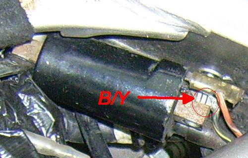

Kann mir einer den Unterschied zwischen dem schwarz/ gelben kabel und dem orange/ weißem Kabel der Zündspule sagen. Denn an das orange Kabel könnte ich das Kabel vom Drehzahlmesser direkt anschließen. Beim schwarzen muss der Stecker geändert werden, da der orig. Stecker kleiner ist.

der stecker vom schwarz/gelben kabel müsste trotzdme passen geht nur strenger war bei mir auch so mit bissl fitzelei gehts...und drehzahlmesser funzt

der orange weiße liegt über den killschalter an zündplus, glaub kaum daß das funktioniert.

Der Orange ist der Dauerplus für die Spule. der andere ist das Signal von der CDI
