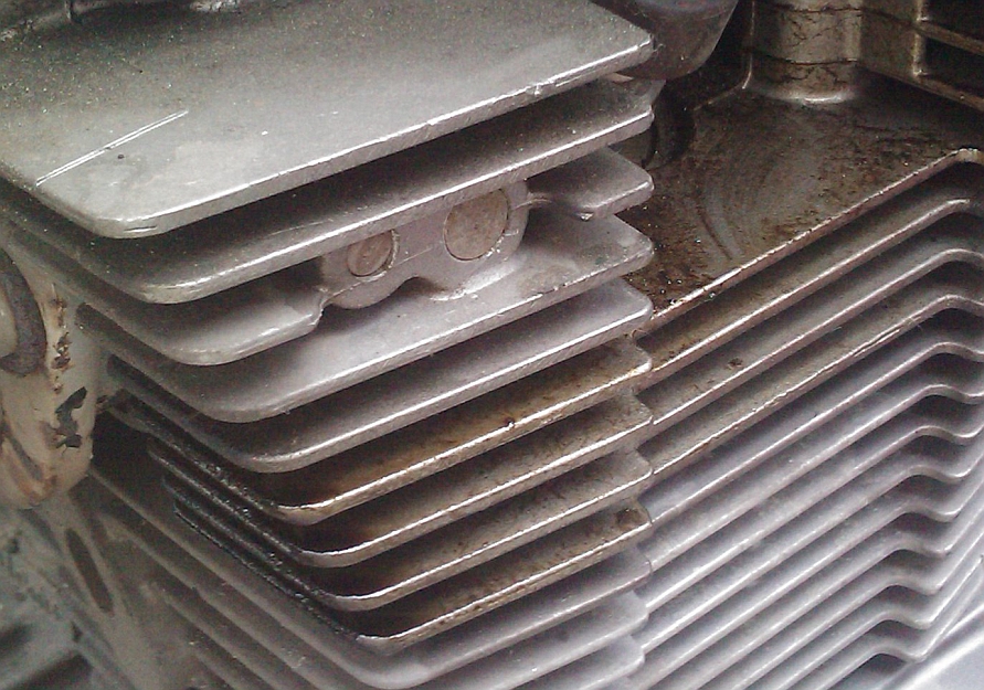

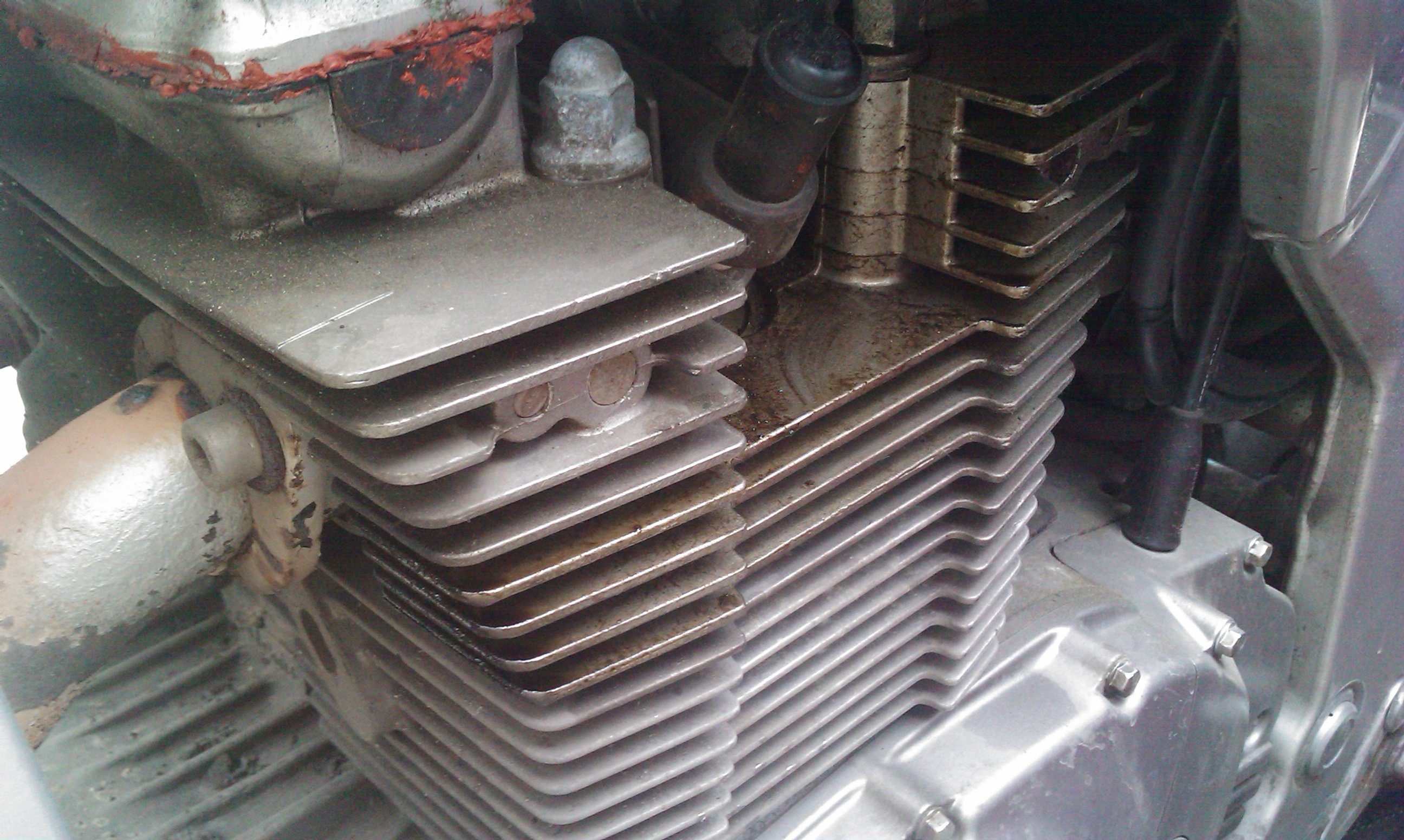

Meine Gute sifft auf der linken Seite vom Motor. (Siehe Bilder) Aus der Tatsache, dass das Zeug dunkelbraun ist, geruchsfrei ist und nicht verdunstet, schließe ich, dass es kein Benzin ist. Ist die Zylinderkopfdichtung kaputt oder was kann es noch sein? Bitte kein Gespamme! Ich brauche eine rasche vernünftige Antwort.
Mick

Das Braune Zeug ist Dirko
Das ist eine Dichtmasse mit der anscheinend wer mal versucht hat den nnicht dichten ventildeckel ab zu dichten

Standard Re: Zylinderkopfdichtung kaputt? (Achtung! Große Bilder!)
Ich meinte das Zeug auf dem Motorblock. Die Ventildeckeldichtung wurde von mir gemacht. Eigentlich bevorzuge ich ja das grüne Zeug, aber der Mensch bei Polo hat mir das falsche verkauft.

das sind ja schöne große Bilder (*scrollscroll*), aber die Quelle kann man darauf nicht erkennen. Ist deine abenteuerliche Ventildeckeldichtungsverklebung vielleicht undicht?
PS: Das kann man wirklich sauberer hinkriegen, habe ich gerade erst wieder gemacht. Ich empfehle dafür deine Einwegspritze aus der Apotheke mit dem Dichtmatsch zu befüllen, damit kann man sparsamer arbeiten als mit der Tube.

Die Dichtung am Deckel einkleben ist ja richtig. Aber nächstes Mal sparsamer damit umgehen!
Ich würde auch nochmal gründlich putzen und ne Runde fahren um auszuschließen, dass das Öl nicht doch von der Ventildeckeldichtung kommt (sieht hinten etwas danach aus).
Die Kopfdichtung wechseln ist nicht ohne, weil man die Fußdichtung mitwechseln muss (die zerreißt meistens, wenn die Zylinder beim kopfabnehmen mit hoch kommen).

Danke für die Tipps SWM & _dev_null,
wie gesagt, normalerweise verwende ich grüne Dichtungsmasse. Ich weiß nur leider nicht wie diese heißt. Die rote Dichtungsmasse ist der letzte Dreck! Aber der Tipp mit der Spritze ist gut! Den werde ich beherzen.
Den Zylinderkopf hatte ich noch nicht ab. Meine Vermutung ist, dass wenn die Zylinderkopfdichtung hin ist, dass dann der untere Teil vom Zylinder ölverschmiert wäre, oder?
Wie auch immer, ich werde sie demnächst mal putzen und genau schauen, wo das Öl austritt.
Mick

Ehrlich gesagt tuts mir in der Seele weh wenn ich sehe, daß eine Gummidichtung mit Dichtmasse beschmiert wird - das ist absolut nicht im Sinne des Erfinders.....so eine Dichtung muss alleine dichten.....
Wenn die Gummidichtung alleine nicht ausreicht ist sie entweder defekt oder die Dichtfläche am Kopf/Deckel ist beschädigt. Das solltest du dir ansehen und ggf. reparieren/austauschen. Ich hoffe nicht, das der Kopf/Deckel einen Riss hat........

doch sieht sehr verdächtig nach Z-Kopf -Dichtung aus.
Reinigen und dann schauen.
Wenn undicht....
ca. 70 € für nen Dichtungssatz...+ Zeit + Nerven braucht man leider.
ja
bei meiner Maschine war damals auch Dichtmasse drunter und auch mehr als gesund ist.
teilweise hingen die überschüssigen Kleberreste innen an der Ventildeckeldichtung
wenn sowas dann im Motor landet ...
hab damals einfach alles an Dichtungsmasse entfernt
die Dichtung und den Ventildeckel komplett blitzeblank sauber gemacht
die Dichtflächen richtig glatt geputzt
(ne elektrische Zahnbürst hilft - schmeckt danach bischen komisch, aber was tut man nicht alles )
und fettfrei machen und gleich trocken wischen (sonst flutscht die Dichtung beim zusammenschrauben weg) .
nach dem zusammenschrauben war alles dicht
die maschine ist auch erst von 02 - da sollte der Gummi noch weich sein
zwischenzeitlich war der Ventildeckel mehrmals ab und ist immer noch dicht
ganz ohne "Schmodder"

laut Anleitung soll man ein bisschen solches Klebezeug an den Gummi-Halbmonden bzw. deren Gegenstücke ranmachen, wo die Nockenwellen sind. Und wenn man darüber hinaus noch bissel Klebezeug in die Fuge am Deckel tut, fällt die Gummidichtung nicht raus, wenn man das ganze wieder zusammenbauen will. Rausquellen aber sollte es wirklich nicht.
Wenns ohne Klebezeug dicht hält und auch der Zusammenbau klappt, umso besser natürlich.

Also für mich als Unbedarften sieht es nicht nach der Kopfpackung aus, weil das Öl dann vor Allem unterhalb der Höhe der Auspuffkrümmer sein müsste ... alles liegt oberhalb und von daher würde ich auf die V-Deckeldichtung tippen. Wie Igi schon schrieb, alles gut saubärmachen und evtl. in eine neue Dichtung investieren.

Die Reparaturanleitungen empfehlen das auftragen (dünn) in die Nut des Ventildeckels, wenn eine neue Dichtung verbaut wird.
Die Flächendichtmasse an den Halbmonden wird immer empfohlen.
Macht ja auch Sinn bezüglich Dichtigkeit und Aus-/Einbaukomfort, wenn die Dichtung am Deckel klebt und nicht irgendwo rumschlabbert.
