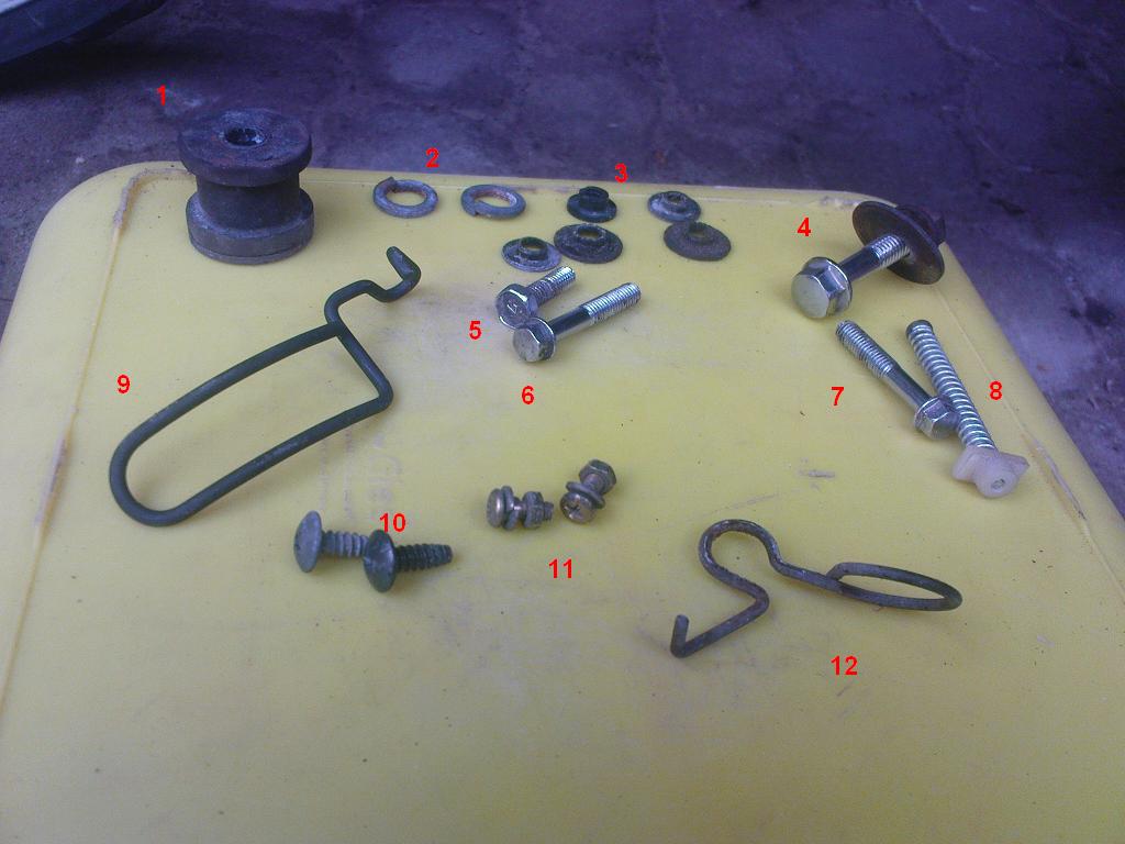

Einen wunderschönen Tag euch,
Ich habe mich die letzten Tage daran begeben meine fast vollkommen zerlegte GS wieder zu einem großen und ganzen zu einen.
Nun folgendes Problem:
Ich habe Schrauben über! Wie es sich gehört...
Da ich die Kiste vor nem halben Jahr auseinandergenommen und nun zu dritt wieder zusammengesetzt habe, weiß ich weder ob wirklich alle Teile dazu gehören, noch was wohin kommt
Ich weiß natürlich auch nicht, ob die Schrauben die wir schon drangesetzt haben alle richtig liegen, da wir nur mit ein paar Explosionszeichnungen gearbeitet haben.
Also mutmaßt fröhlich drauf los, es wird mir alles eine Hilfe sein. Das Bild steckt im Anhang.
Die Schrauben 6 und 7 sehen aus wie die am Motordeckel, allerdings sind da schon alle Schrauben drin.
Die Schraube 4 erinnert mich an den Lecker, welcher aber auch schon voll belegt ist.
Ich freu mich schon auf eure Antworten.

bei 10 und 3 tippe ich auf die befestigung des verkleidungsteils welche das rücklicht abdeckt. sitzt zwischen den beiden großen heckverkleidungen.
bei 9 tippe ich auf den bügel, der an der unteren gabelbrücke den kabelbaum und das tachometerkabel von der gabelbrücke fern hält.

9 is der bügel der vorne am rahme befestigt wird also in fahrrichtung rechts neben der hupe, da kommt der kabelbaum durch...und eine der schrauben gehört da auch dazu...den rest muss ich mir erstmal duchn kopf gehn lassen
Edit: 8 scheint mir irgendwas beim kettenspanner zu sein wenn ichd es recht erkenn dass das ne feder is...
diese beilagscheiben nr 3 gehören glaub an den frontfender mit... 12 is des für die tachowelle wird unten in radnähe angeschraubt..könnte allerdings auch oben sein da bei dem instrumentenhalter mit rein in ne schraube...6+7 schauen mir gleich aus kann abe rnet abschätzen welche stärke die haben 6er oder 8er? sehen allerdings recht neu aus...also irgendwo innen geschützt vor nässe und so...

Hm, Heckverkleidung hab ich schon welche mit Feingewinde drin, wäre aber denkbar.
Und bei 9 hast du an und für sich Recht, allerdings ist der Bügel schon dran und weiß nicht wo der zweite hinkommt

Standard Re: heiteres Schraubenraten
Die 12 müsste der Bügel sein, der am Gabelstabi überm Fender sitzt. Da geht die Bremsleitung durch.
6+7 könnten evntl die Schrauben sein, welche in der Heckinnenverkleidung von unten eingeschraubt werden.
Und die 11 kenn ich auch, ich komm nur ums Verrecken nich drauf

die 1 sieht mir nen bissl nach dem abstandhalter am hinterrad aus, der zwischen ich glaub hinterrad der schwinge kommt, da wo man die achse durchfädelt...
müsste dir aber eigentlich auffalen weil sich dass Hinterrad dann auf der Achse bewegen lassen müsste (wäre nicht gut )

@BobderBaumeister
Vorne neben der Hupe ist noch ein Loch im Rahmen, das könnte also tatsächlich sein, danke
Aber wird die Kette nicht einfach ohne Feder über die beiden Muttern hinten an der Schwinge gespannt? Oder hab ich das nun die ganzen Jahre falsch gemacht
Die 6 und 7 sehen aus wie die am Motor und geschützt hab ich leider auch nichts mehr gefunden
@ Sebi
Die Bügel vorne sehen ganz ähnlich aus, sind aber schon alle dran. Es könnte aber natürlich sein dass ich zum Hinterrad was übersehen hab.
Was meinst du mit Heckinnenverkleidung? den Spritzschutz? Der ist über drei 10er Schrauben befestigt.

Meine Tipps:
#1: evtl. Gummipuffer für's Cockpit: http://alpha-sports.com/spst/1993%20GS500E/47.gif oder bei der Schraubbefestigung der Heckverkleidung in der Mitte am Rahmen. Wenn das Ding zweiteilig ist vielleicht noch Tankhalterung oder Auspuff.
#2: Wo die Federscheiben hinkommen, musst du selbst entscheiden
#3: die kommen zwischen Schauben und Heckunterverkleidung oder Frontfender:
http://alpha-sports.com/spst/1993%20GS500E/41.gif
#4: unklar
#5: evtl. Mitte Heckverkleidung
#6 & #7: evtl. Lenkerklemmung der Handbremspumpe
#7: unklar
#8: Scheinwerferseitenverstellung:
http://alpha-sports.com/spst/1993%20GS500E/34.gif
#9: untere Gabelbrücke um den Kabelbaum vom Lenkanschlag fernzuhalten
#10: Heckverkleidungsmittelteil (da gehören noch Plastebuchsten drunter):
(#14)
http://alpha-sports.com/spst/1993%20GS500E/20.gif
#11: evtl. Rücklichtenhalterung:
http://alpha-sports.com/spst/1993%20GS500E/40.gif
#12: entweder untere Gabelbrücke als Führung für die Tachowelle (an die selbe Schraube kommt noch eine Biegeklemme, die dann den Kabelbaum hält) oder Halterung für die hintere Bremsleitung (je nach dem, wie die Öse gebogen ist).
http://alpha-sports.com/spst/1993%20GS500E/42.gif
Für's Verlegen des Kabelbaums samt aller Schellen gibt es in der Reparaturanleitung hinten extra ein paar Seiten!

Also:
1 und 4 gehören beide zum Auspuff
5 und 9 habe ich nun vorne am Rahmen neben die Hupe gesetzt
12 und die meißten von 3 sind nun auch versorgt.
11 habe ich nun hinten an den Spritzschutz geschraubt, auch wenn ich nicht glaube dass sie dort ursprünglich hingehören
es fehlen noch:
10, 6 und 7
und es kam ein neues Problem auf, dem aber schneller Abhilfe zu schaffen sein dürfte:
heiteres Schlauchraten: ^^
und zwar frage ich mich, wo der Schlauch der oben aus dem Vergaser rauskommt hinsoll.
Einen Schlauch habe ich noch über, wobei ich behaupten würde, dass besagter vom Tank aus zum Boden geht.
Könntet ihr mir da auch weiterhelfen?

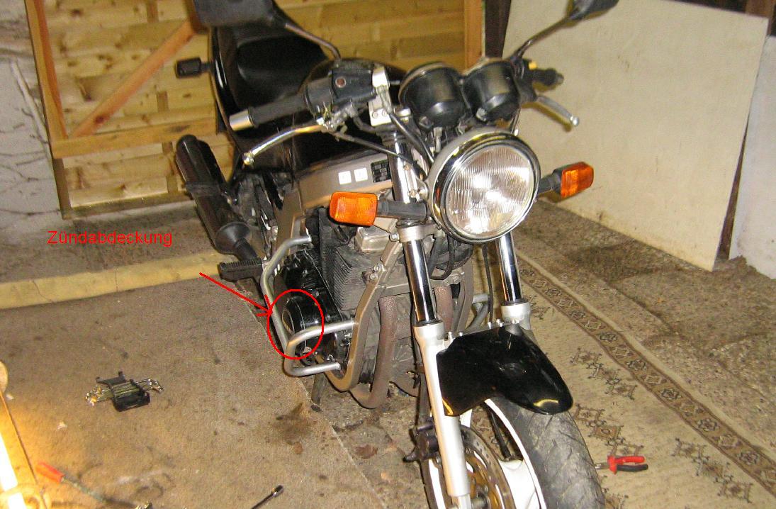

6 und 7 kommen, wenn nich nicht alles täuscht, bei der Zündung hin. Da ist der Kupplungsdeckel nochmal hinter der Zündung festgeschraubt. Bei mir sahen die auch so sauber aus.
Einfach mal den Deckel abschrauben und gucken, ob da schon 2 verbaut sind.
Ob du auch die Zündung dafür ausbauen musst weiß ich nicht mehr.
[attachment=0:2qel6ann]GS deckel.JPG[/attachment:2qel6ann]

Hey maddihn, haste 6 und 7 schon gefunden? Bzw, ist mein Tipp richtig?
Gruß Sgt.Maulwurf

Entschuldige dass ich noch nicht drauf reagiert hab, Maulwurf, aber wie gesagt war ich fernab von der Maschine
Ich weiß welche Schrauben du meinst, weiss aber, dass ich diese bei mir schon drin hab und bei diesem Umbau auch nicht ausgetauscht hab.
Könnte aber sein dass die so aussehn. Ich werd mich da gleich mal drum kümmern

ich schreib jetzt mal meine VERMUTUNGEN:
1 Auspuff oder Hauptständer(Wo er an auspuffanschlägt)
2 Gabelbrücke seitlich zum spannen der holmen
3 verkleidungsteile (fender, heckverkleidung innen)
4 kp
5 evtl tank halterung am rahmen?
6 kp
7 is die gleiche wie 6 oder?
8 kp
9 Kabelhalter müsste am rahmen vorne hin gehören
10 LUFI? ich tipp auf irgendein plastik teil
11 Batterie? evtl das kleine verkleidungsteil hinten
12 Tachowellenhalter?
