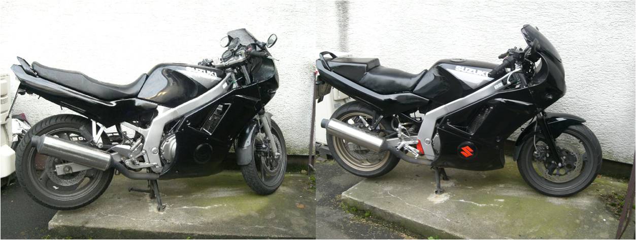

Naja, ich dachte, ich stelle einfach mal meine GS 500E von 1999 vor, die mit einfachsten Mitteln ein wenig verändert wurde....
Und da ich direkt gegenüber einer wunderschönen ABtei wohne (lohnt sich auch für nen Biker-Ausflug) habe ich die Bilder zu Fuße des Turms gemacht
So in etwa habe ich sie bekommen....
http://img177.imageshack.us/img177/4739/image356ho6.jpg
... und vielleicht können meine Jungs sie mal mit einem H Kennzeichen fahren.

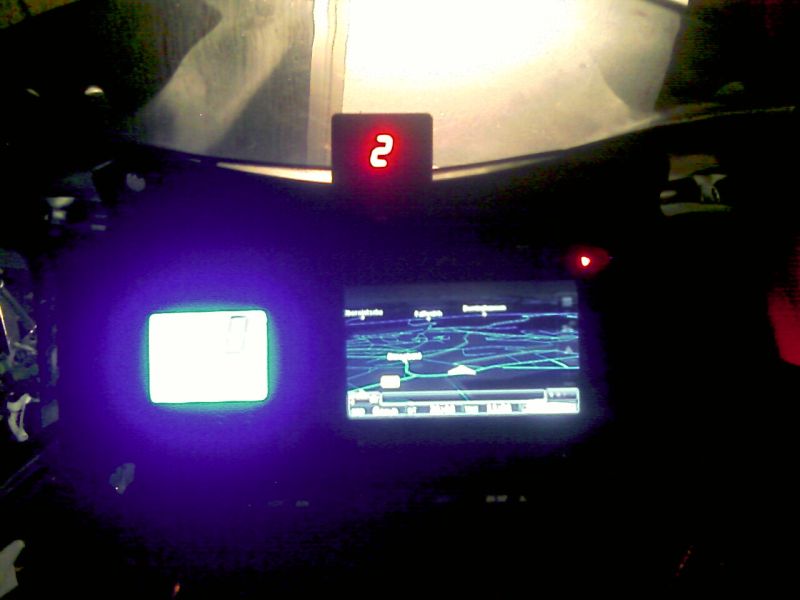

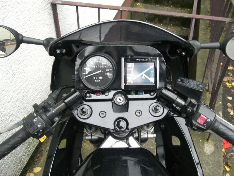

- Handyhalterung für ein XDA-Terra mit iGO8 und GPS-bluetooth-mouse
http://img372.imageshack.us/img372/3388/cimg2265pe0.jpg

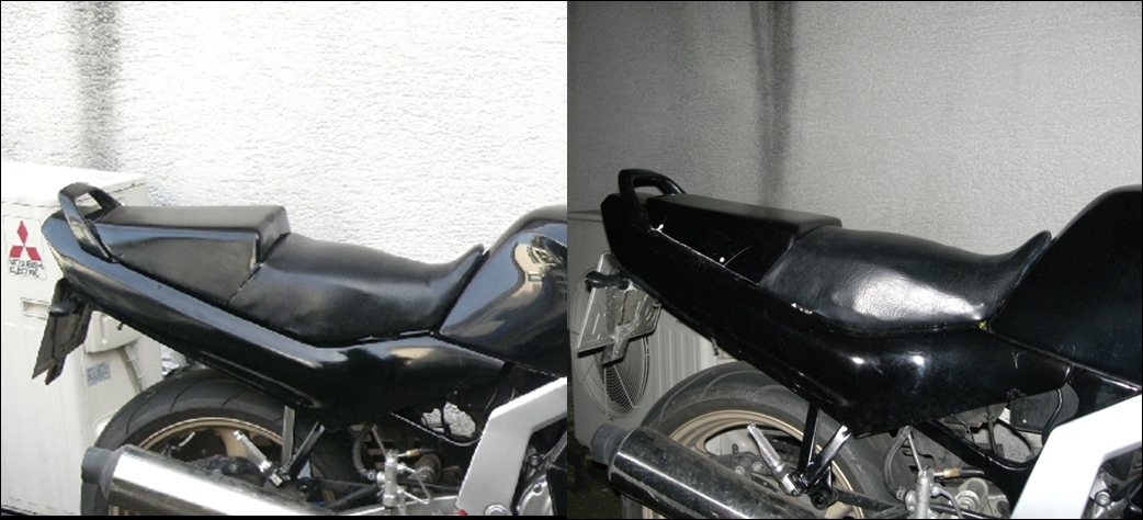

- Soziussitzabdeckung ...etwas modifizerit, damit mehr Sitzplatz für den Fahrer bleibt
http://img398.imageshack.us/img398/3922/cimg2270pl0.jpg

- kurze Riser der 1989er Serie = 2,5 cm hoch mit original Stummel der 99er
So sieht es mometan aus...das sind die langen!
http://img120.imageshack.us/img120/183/cimg2266da7.jpg

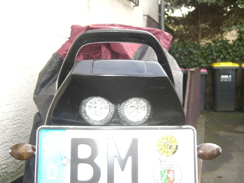

- Miniblinker - dank Louis Wuppertal verkaufsoffener Sonntag
http://img523.imageshack.us/img523/4792/cimg2276wn5.jpg

mit 21watt nicht led miniblinkern spart man sich das relais und/oder gelöte...

UND ich werde die "normalen" Mini-blinker nehmen, kommt billiger und einfacher....
Bringt ein LED-Rücklicht was in Beziehung auf bessere Sichtbarkeit im Dunkeln??

Du musst aber bei den LED Blinkern halt ein anderes Relais verbauen, ist dir schon klar?
Ich hab auch "normale" Miniblinker... reicht vollkommen, finde ich.
Ich hab das Plug n' Play LED-Rücklicht aus der Bucht, ich würde nicht sagen dass das von der Sichtbarkeit was bringt. Sieht halt tolle aus und die Kennzeichenbeleuchtung ist deutlich besser. Das war es dann aber auch.

gibt aber noch mehr fast plug and play rucklicher
zb das von der vtr sp1 ^^
Sgt.Fragg ist offline
Alt 31.08.2008, 12:27:01   #13
Standard Re: Papamopps * GS 500 E * 1999
naja, das ist genauso plug&play wie alle anderen die nicht passen und einen entsprechenden Adapter brauchen...
btw: so'n VTR-Rücklicht hab ich neulich noch im Lager gesehn. Falls wer Interesse hat
http://archiv.gs-500.de/mx_album.php...ic&pic_id=3763
http://archiv.gs-500.de/mx_album.php...ic&pic_id=3764

Das hat sich doch mal gelohnt....verkaufsoffener Sonntag und Hilfe beim Schruaben, so dass heute:
- neue Minibliker

in klarglas gibts das grad bei louis... http://www.louis.de/_40146b30d5ca8cc...nr_gr=10033451
das für die vtr sp1

Du brauchst für das VTR-Rücklicht ein Adapterblech...ich muss mal schauen ob ich meine Fertigungsskizze noch finde.

ich hab als "adapterbelch" 2 blechstreifen genommen, die ich aus nem ex-pc gehäuse geflext hab ^^ hebt =) bin zwar überrascht, aber hebt ^^
sonnst, find klarglas total hübsch =)

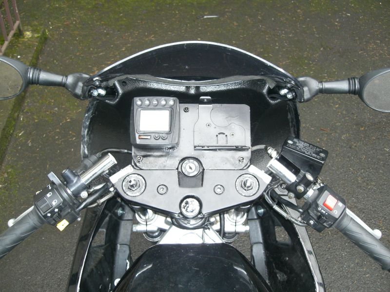

So, Puig Scheibe bei Louis gekauft, da 15%
Und bin zufrieden....besonders mit den kurzen Risern...
vorher:
http://img398.imageshack.us/img398/7889/cimg2291hn0.jpg
nachher:
http://img83.imageshack.us/img83/2839/cimg2295pj5.jpg
http://img56.imageshack.us/img56/4665/cimg2294az4.jpg

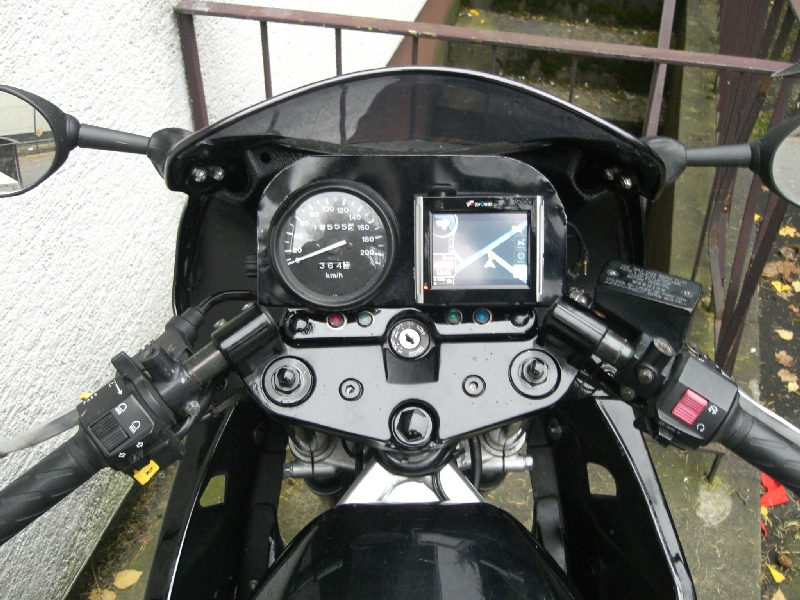

UPDATE:
http://img155.imageshack.us/img155/6550/bild1gc9.png
Der Riserumbau ist erfolgt. Sitzt sich gut. Testfahrt folgt jetzt. Leider ist erst Montag ne lange Fahrt möglich....

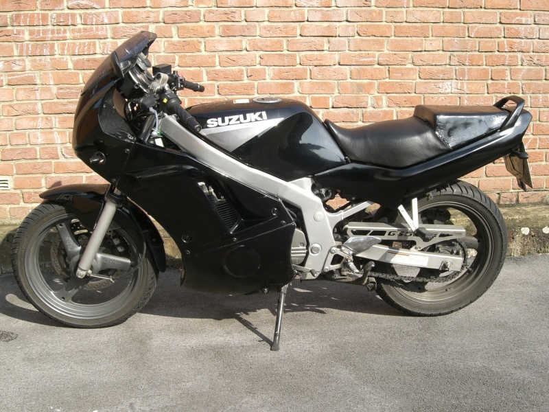

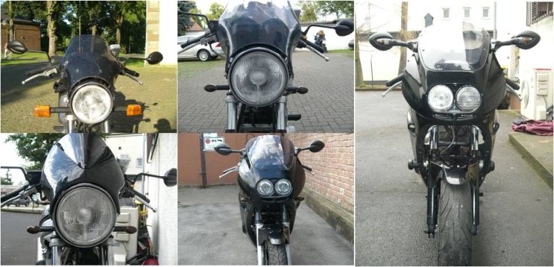

SO, ENDE der Umbaustory:
Hits:	776
Größe:	430,6 KB

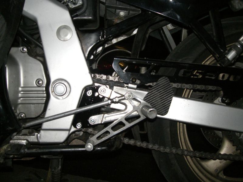

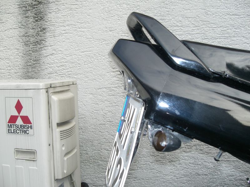

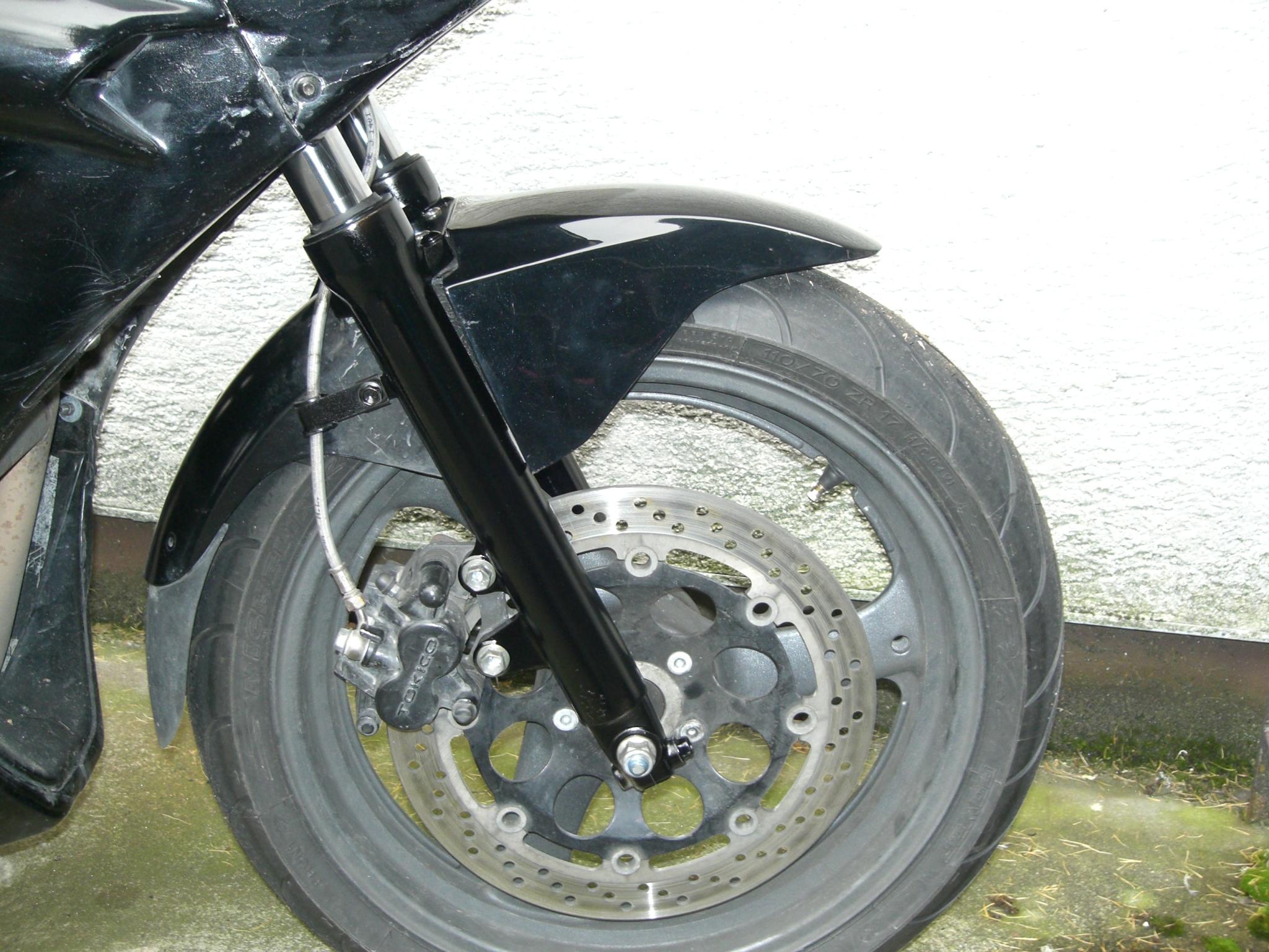

Update:
- B4 Felge mit 150er PilotPower
- Neue Rastenanlage
- Heck überarbeitet
- Am Heck und die Gabelholme schwarz lackiert
- Gabelbrücke schwarz und DZM gegen Navi getauscht
Hits:	727
Größe:	92,0 KB

Noch ein paar update Bilder:
- Stummellenker unter der Gabelbrücke
- Laminiertes Heck und böser Blick
- Laminierte Blinkerlöcher in der Front und dafür Spiegelblinker
- Lastenunabhängiges Relais

Na sieht doch schon recht gut aus; des mit den blinkerspiegeln is ne gute alternative und vorallem gut sichtbar; ich bin auch noch am grübeln wie ich des mitden vorderen blinkern mach..hab mei tante louise die handprotektoren gesehen mit blinkern aber weiß ja net ob die sich an der gs gut machen..naja mal sehn
warum haste die stummel nochmal geändert sah doch vorher schick aus mit den kurzen...
der Winkel der original Stummelhalter - auch wenn es die ganz kurzen waren - ist nciht verstellbar....nun kann ich die Neigung und die Stellung komplett variabel einstellen UND die dinger sind noch tiefer
UND sie lenken die Gabel direkt und nciht über die gummigepufferte gabelbrücke

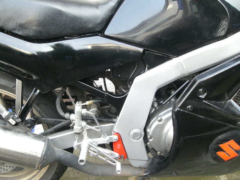

kurzes Update:
- neuer Bremslichtschalter (der alte hat mir 2x die Hauptsicherung lahmgelegt....unisoliert und an den Rahmen gekommen)
- Tachohalter aus Alu und kleienr
- Stahlflex hinten
- Neue Adapterpaltten mit mehr Einstellmöglichkeit und weiter hinten für die Rastenanlage

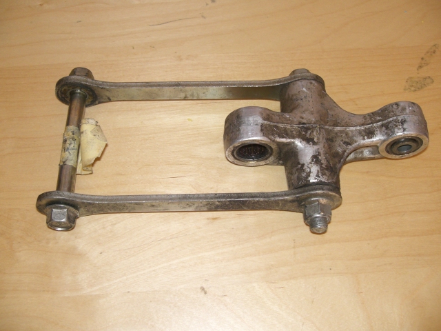

Heute kam noch meine Heckhöherlegung....leider nicht mehr vor dem Training
Alt 15.04.2009, 10:46:44   #33
papamopps
Es sind tatsächlich 10mm Unterschied, die dann 3cm Heckhöhe bringen sollen....Ich werds morgen sehen....
zudem kommt eine Ganganzeige dran, gebaut aus nem Gangsenor, der VOLL belegt ist und einer 7Segment LED Anzeige....

http://forum.gs-500.de/download/file.php?id=3798&t=1
Sieht so aus als ob das Nummernschild nicht beleuchtet ist oder liegt es am Aufnahmewinkel?
<- verdächtig viel
Cosmo ist offline
Alt 15.04.2009, 20:38:36   #39
papamopps
hass es wenn mir ständig jemand sagen will was ich wann zu tun hab*gg* regt mich beim navi schon auf wenns einen durch piepen drauf hinweist, dass man zu schnell fährt...*gg*
Schon mal JE ein Navi gescheit bedient???????
Alt 15.04.2009, 20:39:16   #40
papamopps
wird gerade eben noch beleuchtet.....daher passt es.

Ganganzeige in der VVK monitert....
Hits:	665
Größe:	44,1 KB
Alt 16.04.2009, 12:11:37   #45
Schick. Das ist ganz normal, dass man etwas fixer unterwegs ist, wenn man keinen knittrigen Flattersack dran hat.

haddu mal en bild von deiner navihalterung? ich such da auch noch was inteligenteres als in tankrucksack schmeißen ^^

einfach nach ganz oben scrollen
dort siehst du die halterung ohne navi
Die Alte schluckt zu viel
Mugazombi ist offline
Alt 16.04.2009, 22:02:43   #48
papamopps
nö, das ist die alte halterung des 3,5"navis. hab jetzt das 4,3" navi
aber es ist sehr ähnlich
wenn ich nicht das navi dran habe, kann ich mit den gleichen kabeln und an gleicher stelle ein MP3 Player montieren, der 20Gb hat
Alt 17.04.2009, 06:37:41   #49
Mugazombi
Stammtisch Bodensee
Registriert seit: 28.04.2008
Ort: Nenzing
Beiträge: 217
Ok, das hab ich nicht gewusst
Aber die Halterung sieht echt nice aus
Alt 17.04.2009, 09:39:11   #50
papamopps
das schöne am neuen navi, es ist schwarz matt gummiert und passt super zum cockpit...ich werd demnächst mal neue fotos machen....
