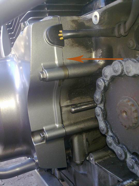

btw: benutze teilsynthetisches von Caströl
habe die quelle allen übels gefunden. hinter der ritzelabdeckung (siehe bilder).
schrauben fester ziehen bringt nix.
meine frage. kann ich das selber machen ohne den motor in alle teile zu zerlegen, oder muss ich zur werkstatt.
Danke

Moin also so wie das aussieht ist das die LiMa Deckeldichtung habe ich vor ein paar tagen auch gewechselt. Dichtung kostet ca. 5 euro und das kann man selber machen.
mfg

Standard Re: Motor ölt...
das hört sich ja schon mal gut an.
bekomme ich die dichtung bei louis oder muss ich zum suzui händler?
kenne bei louis nur das komplette set für ne menge euros.
kann ich 1-2 schrauben leicht lösen, in den spalt wo es leckt etwas DIRKO-HT-DICHTMASSE rein und festschrauben?
darD ist offline   Mit Zitat antworten
Alt 02.06.2009, 19:06:43   #8
Das wird nicht halten.
Außerdem willst du dir ja keine kleinen Ölkanäle verstopfen oder den Rotor einsauen.
Die Dichtung gibts einzeln beim Suzukihändler in deiner Nähe.

Ja genau Dichtung gibs beim Suzuki händler ich habe 3,5€ bezahlt.
Also du musst schon die Dichtung austauschen ich habe erst die vergasserkammern entleert dann die Maschnie vorsichtig mit decken auf die rechte seite gelegt ( so muss man das Öl nicht ablassen). Dann den LiMa Deckel abgenommen die alte Dichtung entfernt und dann Fettfrei gemacht ,also den Rand wo die neue Dichtung draufkommt, ich habe es mit Bremsenreiniger gemacht. Dichtung wieder drauf und Deckel wieder zu und fertig.
mfg

habe den deckel ab, aber einige teile der dichtung lassen sich nicht lösen.
gibt's da einen trick?
habe versucht sie vorsichtig zu lösen, aber oft gerissen und einige teile sind halt immer noch dran, wie festgebrannt.
was kann ich tun?
Alt 03.06.2009, 20:19:16   #11
Abkratzen ohne die Dichtfläche zu beschädigen.
Gibt extra Dichtungskratzer, aber ein Spachtel oder Cuttermesser tuts auch.
Nimm den LiMaDeckel doch mit nach Hause...3 Stecker abgezogen und fertig
Du solltest da wirklich keine Kratzer reinmachen.
Das Teil wird nur durch eine Papierdichtung abgedichtet. Die kann kaum Unebenheiten ausgleichen.
Für Papierdichtungen am Motor sollte man aber immer etwas Flächendichtmasse verwenden. (Gibt es überall (Baumarkt, ATU, Louis, Polo, ...)
Einfach ein wenig auf Daumen und Zeigefinger und die Dichtung durchziehen, sodass überall ein ganz dünner Dichtungfilm ist. Das hilft bei der Montage und Kaschiert kleine Unebenheiten.

habe jetzt die dichtung abbekommen.
hat über 5 stunden gedauert dieser mist.
ein paar kratzer haben sich nicht vermeiden lassen, dass war wie mit sekundenkleber fest.
flächendichtungsmasse und dichtung rauf und zu.
da das blaue zeug noch weich ist, werde ich es über nacht trocknen lassen.
denke es wird das beste sein...oder??

so...
bin heute etwas rumgefahren und selbst nach hochturigem fahren hält die neue dichtung.
danke für die hilfe jungs.
