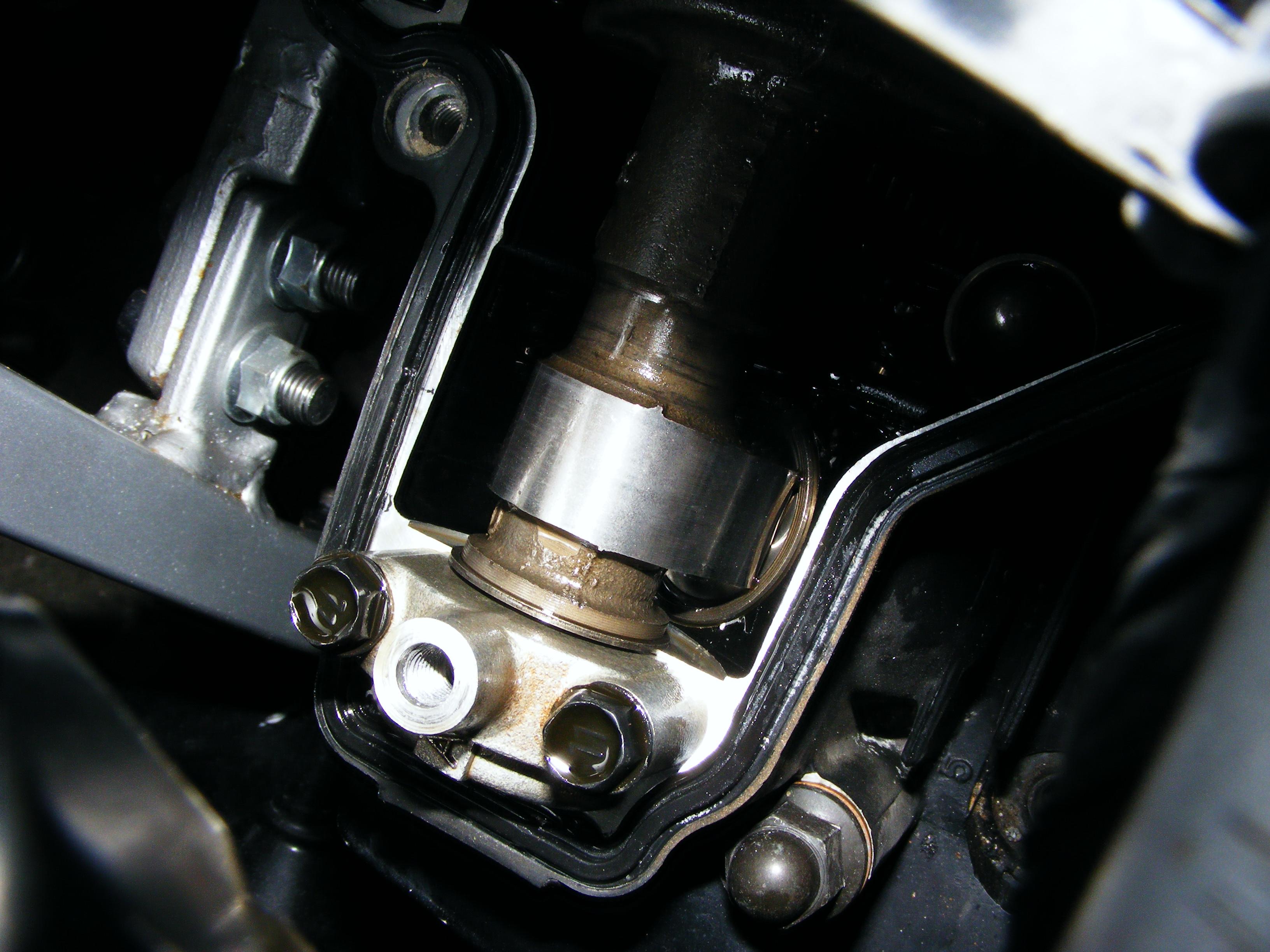

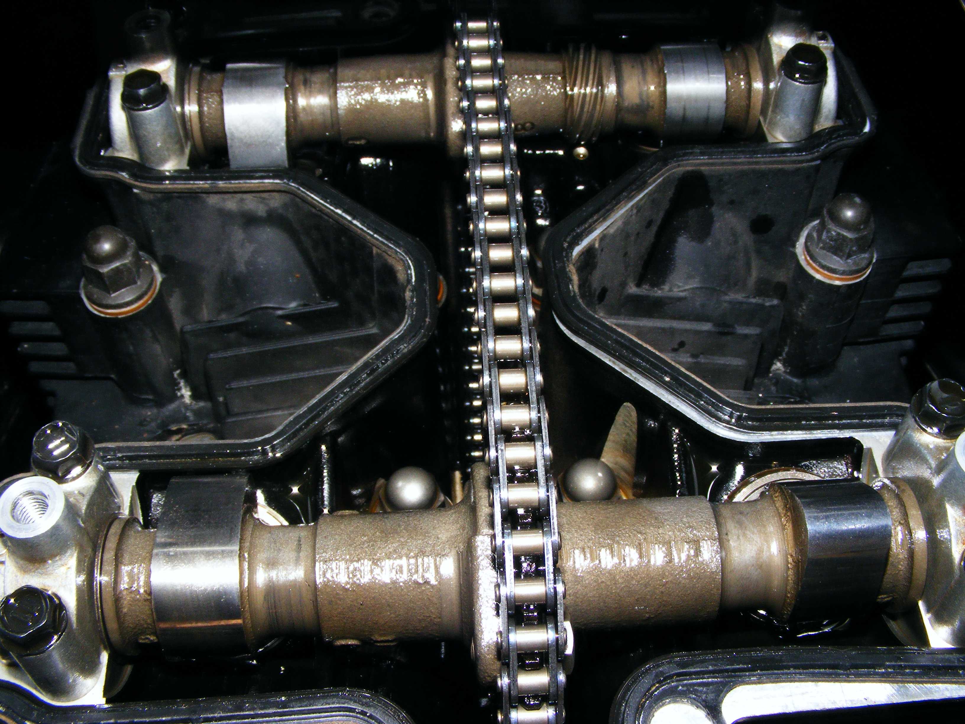

die linke hintere auslaßnocke drückt auf den tassenstößel (da is ja jetzt kein shim mehr), so weit so gut. dann aber verklemmt sie sich beim rausdrehen in dieser scheiß tasche, die man auch mit dem spezialwerkzeug (das ich übrigens doch noch gefunden hab!) runterdrückt, fest, weil diese durch das fehlende shim jetzt früher als sonst nach oben kommt. scheiße. ich depp. was mach ich denn jetzt, die nockenwelle rausholen? (ich weiß: neue schrauben)
bilder hab ich auch gemacht:
zunächst mal die gesamtsituation (ich bin mit der gesamtsituation unzufrieden)
[attachment=1iatabfy]_Gesamtsituation.jpg[/attachmentiatabfy]
und dann noch das detail:
[attachment=0iatabfy]_detail.jpg[/attachmentiatabfy]
soweit erstmal mein teil, jetzt seid ihr gefragt: Wie komm ich da wieder raus???!???

jo auf die idee bin ich auch schon gekommen, das problem is nur, dass man da einfach nich rankommt *grmpf*
außerdem müsste der kolben ja auch grade auf dem weg zu OT sein (oder? deswegen hatte ich das erste bild eingefügt).
wie viel platz bleibt mir denn dann noch zum kolben? schon noch die 5mm, die ich da brauch, oder???
ach mesch ich bin deprimiert...

@swm: ich weiß dass das da steht,deswegen reg ich mich ja so über mich auf, halt einfach nicht nachgedacht.
ich hab das mit nem schraubendreher probiert, allerdings is das ja die auslaßseite, da kommt man mit nem vernünftig breiten schraubendreher nich ran ohne tierisch zu verkanten,und mit nem kleineren hab ichs nich gedrückt bekommen...
is es nich doch einfacher und va gefahrloser die nockenwelle loszuschrauben?

was meint ihr, reicht es, die nockenwelle nur zu lösen und leicht anzuheben, oder bekomm ich die bei gespannter steuerkette nich hoch?
hatte auch schon überlegt, ob es genügt, den kettenspanner auszubauen, die kette von der aulaßnockenwelle hochzuheben und die nocke quasi drunter durch n stück rückwärts zu drehen...
ich hab aber keine ahnung, wie viel spiel die kette ohne den spanner, sprich ob das reicht...

ich versteh auch nicht, warum das aushebelwerkzeug da nicht greift, aber wenn ichs auf den punkt drehe, an dem es normalerweise ganz runterdrücken sollte, hab ich da noch 2 mm luft bis zur tasse...
ich schau mal, dass ich da morgen n bild von hinbekomm...
kann es sein, dass die nockenwelle and er stelle abgeflacht is, was weiß ich z.b. um ne unwucht zu vermeiden? hab ich auf den ersten blick aber nicht erkennen können, das sah einigermaßen rund aus...
zurückdrehen?
naja die nocke is ja problemlos auf der anderen seite in die tasse reingelaufen, da sieht man soweit auch keine kratz- oder schleifspuren. also könnt zurück eventuell klappen. aber wie gesagt in dem blauen buch steht ausdrücklich drin, dass man die kurbelwelle nur im uhrzeigersinn drehen darf, deswegen lass ich das einfach bleiben würd ich sagen.
der motor dreht ja von sich aus noch so nen schwung weiter, wenn er über ot bzw ut is, und genau mit diesem schwung und einem unschönen geräusch hat sich die nocke da jetzt festgebissen...
irgendwie graut mir vor dem gedanken, da gewaltsam weiterzudrehen...

kann jemand von euch einschätzen, ob es genügt, nur die hintere nockenwelle auszubauen? ich seh da ev. zwei probleme auf mich zukommen:
1. hab ich genug spiel in der steuerkette, um die welle bei eingebauter einlasswelle und zug auf der kette aus den lagern zu heben(weil ich ja den motor nicht drehen kann und damit auch den zug nicht aus der kette bekomm) muss ja warscheinlich nur 3 mm sein, dann sollte die nocke wieder frei laufen können...
2. kommt mir die welle vielleicht entgegengesprungen, weil noch is ja druck auf der tasse und damit auch auf der nocke... sorry is vielleicht ne doofe frage...

so gerade aus der garage zurück...
ich hab mit mein möpp heut zum arbeiten mal etwas mehr ins licht geschoben, unglaublich, weid viel einfacher das dann alles is
ich hab gedrückt wie ein bekloppter, aber die tasse hat sich keinen millimeter bewegt.
und da ich mir den ausbau der nockenwelle und dann vor allem den einbau in der unnormalen position ersparen wollte, hab ich mal mit nem 19er schlüssel gaaaanz vorsichtig probiert, ob sich die kurbelwelle rückwärts drehen lässt.
und siehe da: völlig problemlos!
man spürt lediglich am Schraubenschlüssel, dass man den anlasser verkehrtherum mitdreht, ich hoffe, den hats mir jetzt nicht zerlegt (glaub ich aber nicht...)
naja ich hab ja auch nur ungefähr ne viertel kurbelwellendrehung gebraucht, dann war die tasse frei und ich konnte sie (jetzt nicht mehr verkantet) runterdrücken und die nocke dann wieder richtig herum daran vorbeidrehen (ja, das geht alleine, auch wenns doof aussieht)
zum runterdrücken hab ich übrigens einen 6er imbus mit t-griff genommen, der hatte dann noch deutlich mehr aufstandsfläche als n schraubenzieher und man kann besser drücken...
So, jetzt brauche ich doch noch einen shim, deshalb steht sie jetzt noch unzusammengebaut in der garage. wenn ich morgen beim suzi-händler war, kann ich dann auch berichten, ob der motor wieder problemlos läuft nach der aktion...
Nochmals danke für euern beistand,
LG Pat
