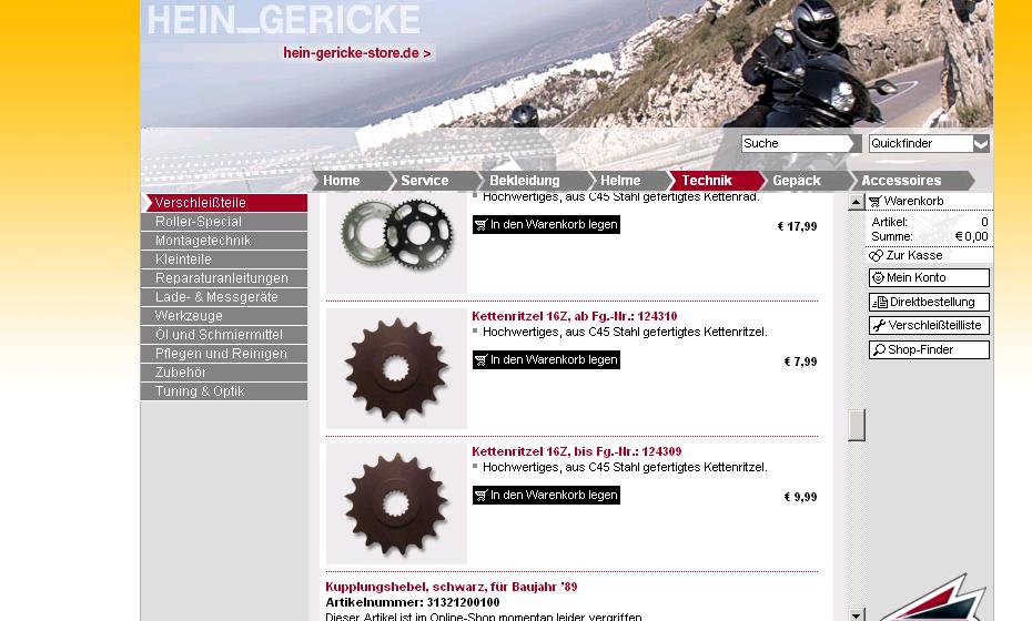

Online hat Hein Gericke Ritzel:[attachment=0:1g8s8vlg]gericke.JPG[/attachment:1g8s8vlg]
Such dir über den Shopfinder die Telefonnummer der Filiale in deiner Nähe raus und frag dort nach ob das vorrätig ist bzw. dort hin bestellt werden kann (oder bestell es im Onlineshop und lass es gleich zu dir schicken).
