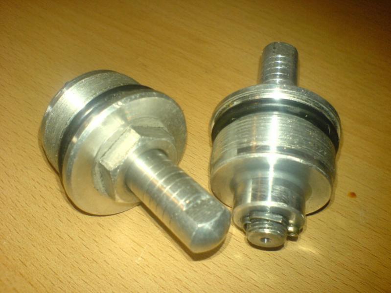

Den Abschluss der Gabelholme nach oben bilden Stopfen.
Die gibt es mit einem Vorspannungsversteller der nach oben raus schaut und ohne. Ohne sind die Stopfen oben plan und meist mit einer schwarzen Plastikabdeckung (ohne Abdeckung siehst du eine große Vierkantaussparung).
Ohne Versteller passt das, mit passt das durch die niedrigen Klemmböcke für den Lenker nicht.
Edit:
Hier mal ein Bild von den Gabelstopfen mit Einstellern (für die Nachwelt )

würde das eigentlich passen wenn man an den verstellbaren diese Stange kürzt oder rausnimmt (wenn das überhaupt geht)
ich hab ja die ohne Verstellung drum frag ich halt mal ganz unbefangen

Wenn man die absägt, verliert man einen breiten Einstellbereich und wenn man sie rausnimmt (sind unten gegen vollständiges rausschrauben durch einen Splint gesichert) sprutzt das Öl oben aus der Gabel.
Der acid88 hat die Scheibe in der Gabel rausgenommen, auf die normalerweise der Vorspanner drückt. den kannste dann sehr weit reindrehen. Könnte nach der Kur also passen.
Alt 24.02.2011, 23:57:19   #10
Die Vorspannung ist dann futsch, aber ja, ohne die Scheibe greift der Einsteller ins Leere. und die Versteller können sehr weit reingedreht werden (ohne Undichtigkeiten).

Kommt auf deine Gabelstopfen an.
Wenn die so aussehen, passt das nicht:
Anhang 9356
(Bild ist von acid)

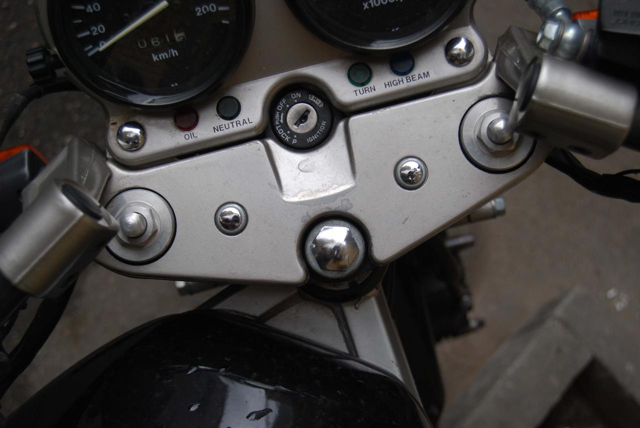

So, jetzt hab ich mal ein Bild von meiner Gabelbrücke gemacht. Vielleicht könnt ihr mir kurz helfen und mir sagen, ob die angebotene passt?
Danke Euch!

Passt nur, wenn Du die auf Funktion der Versteller verzichten kannst/willst und zwei kleine Scheiben aus der Gabel holst, damit Du sie weit genug reindrehen kannst.

Damit stellt man über die Federvorspannung den Negativfederweg ein.
in der Fahrwerks-FAQ findest du ein paar Threads zum Thema Fahrwerk und was was bedeutet.
Damit solltest du dich erstmal beschäftigen, bevor du auf die Einstellmöglichkeit verzichtest.
Der Umbau wäre nicht schwer (Stopfen lösen (nacheinander!) und das oberste ist schon die Scheibe auf die der Vorspanner wirkt und die dann die Feder zusammendrückt).
Die GS hat ab Werk sehr lasche Federn, die beim harten Anbremsen spätestens auf einer Bodenwelle durschlagen.
Dadurch kann das Rad dann schneller blockieren.
Daran ändert aber auch die Vorspannung nichts. Da helfen nur andere Federn (progressive Gabelfedern von zB Wilbers oder Wirth).
