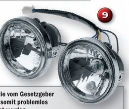

Hi Leute,
ich hab mir vor einiger Zeit ein paar Scheinwerfereinsätze gegönnt. NAtürlich Klarglas! und zwar diese hier: gugst du

Öhm... das sind Scheinwerfereinsätze.. sehen so aus:
Ic hhab insgesamt 4 Kabel an den Einsätzen: einmal Masse (schwarz), einmal Standlicht (gelb) und dann eine Leitung zur H4 Birne (blau-weiss) und eine an die H7 Birne (blau)
Der H7 Scheinwerfer is als Fernlicht geprüft. Der H4 als Abblendlicht. Dummerweise läuft das blau-weisse Kabel an den Anschluss fürs Fernlicht der H4-Birne und nicht auf den für Abblendlicht (der ja der mittlere der Anschlüsse an der Birne is)...

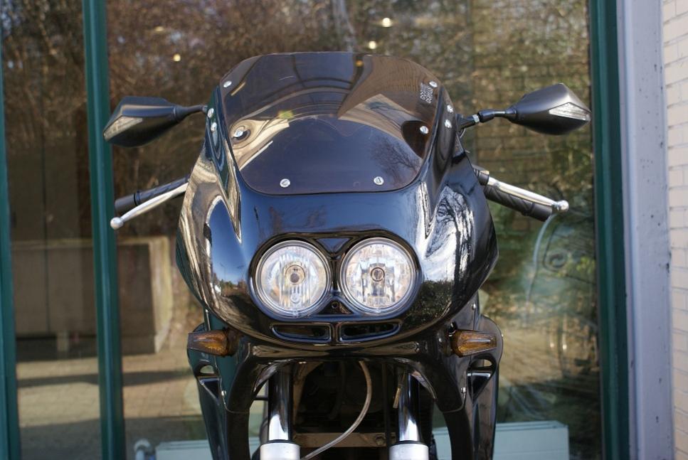

@verbali: Der H4 Scheinwerfer is als Abblendlicht geprüft...
@ Kunki84: Ja, ich hba die Scheinwerfer in die FiveStars gebaut! Ging recht Problemlos (ausser dem Problem mit dem Licht...) Da sie Scheinwerfer die Befestigung an der Seite haben, musste ich mir ein Adapterblech zurechtbiegen... Über die Lichtausbeute kann ich noch nix sagen, ich werd erst heut abend durch die finstere Nacht fahren
Aber aussehen tuts schonmal richtig gut

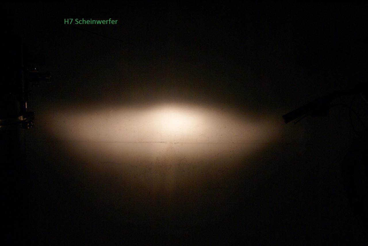

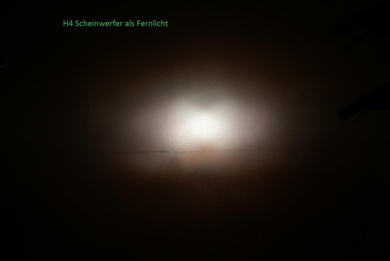

sodele, bin endlich dazu gekommen, mal Fotos vom Licht zu machen, wie es auf meiner Garagenwand aussieht...
Ich habe mich zum einen von der falschen Beschreibung bei HG, aber auch von meinem Gefühl (was wohl nicht wirklich stimmt...) in die Irre führen lassen...
Fakt ist: Der Scheinwerfer mit der H7 Birne ist als HC (= Abblendlicht) geprüft. Der H4 Scheinwerfer ist als HR (= Fernlicht) geprüft...
Um sicher zu gehen, was HR und HC bedeutet, hab ich dem TÜV ne Mail geschrieben. Antwort
Zitat von Stefan Lang (TÜV Süd)
H steht für Halogen, C für City, R für Road, d.h.
HC: Halogen-Abblendscheinwerfer
HR: Halogen-Fernscheinwerfer
Jetzt kann ich mir das wenigstens auch mal merken, was wofür steht
Zum Lciht, die Aufnahmen hab ich gemacht, da stand das Mopped knapp 1,5 Meter von der Wand entfernt... ich war der Meinung, dass der H7 Scheinwerfer eben keine klare Trennung aufweist... das Licht aus dem ist nur breiter als das Fernlicht aus dem H4... Und ich dachte zudem, dass bei Abblendlicht der höchste Lichtpunkt auf der rechten Seiten liegt..
So etwa: http://www.autobild.de/ir_img/58991179_1f26a63979.jpg
Sieht bei mir nicht wirklich so aus, aber bildet Euch selbst eine Meinung... Abblendlicht ist das mittlere Bild
(toll zu sehen, wieviel heller die Motovision (H4) is...)
