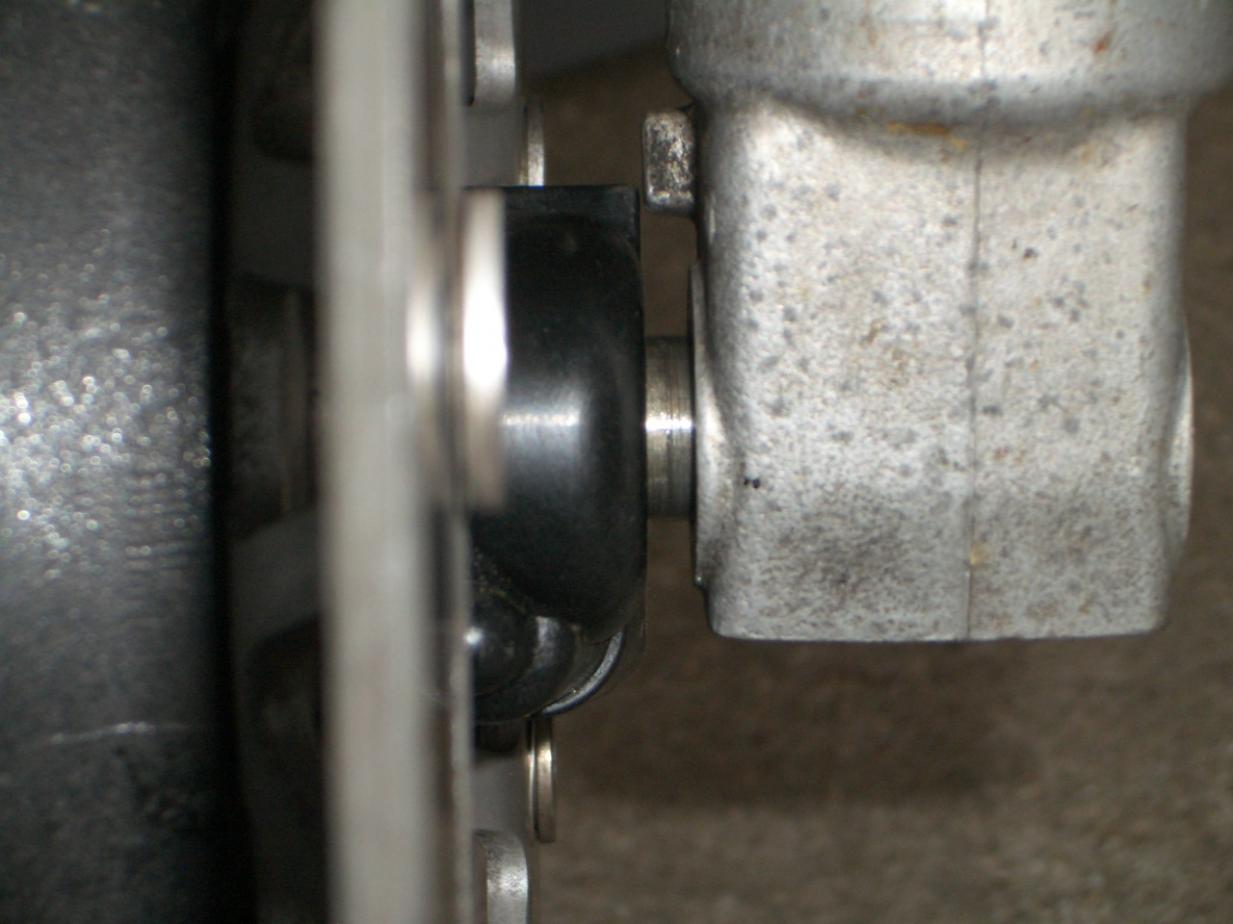

Hi there!
Es ist eine RGV 250 USD-Gabel verbaut.
Hab jetzt die komische Buchse die als Distanz verbaut war rausgenommen und die original RGV Tachoschnecke eingebaut.
Ich fürchte, da fehlt eine Distanz, da ich den halben Zentimeter Luft nicht über die Steckachse verpannen will...das kann und wird nicht so gedacht sein...hoffentlich hat der Vorbesitzer (dem ich gerne Mal ein paar Takte zu seiner Pfuscherei erzählen würde ) nicht die rechte Distand gekürzt, damit seine Buchse (sieht aus wie ne Schwingenbuche) passt...aber zutrauen würde ich es einem, der Holzschrauben an ein Motorrad pfuscht...
Leider finde/habe ich keine Explosionszeichnung, wo die Teile und evtl. zusätzliche Unterlegscheiben abgebildet wären.
Kann mir da wer helfen?

wo ist das Problem , da machst du eine entsprechend dicke U-Scheibe rein und fertig
wegdiskutieren läßt sich der Spalt sicher nicht

Ja, schon klar, dass das so gehen könnte. Eine passend dicke Scheibe liegt auch schon bereit.
Das Rad scheint dann auch einigermaßen mittig zu sitzen (der Spielraum bei den Sätteln ist ja nicht beliebig groß).
Aber ich wüsste schon gern, wie das original gedacht war...
