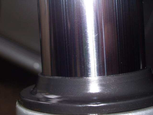

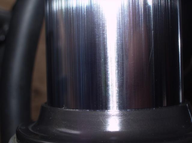

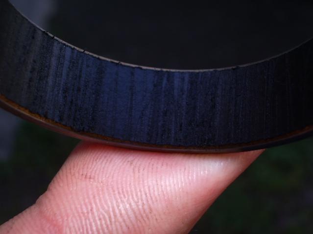

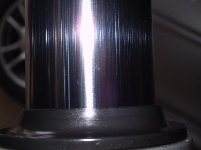

Werde die Gabel dann wohl mal zerlegen müssen. Habe mal versucht Bilder von den Riefen zu machen, was garnicht so einfach ist, aber ich denke man erkennts einigermaßen oder kann es erahnen.
Wie prüft man die Gleitbuchsen? Nur optisch oder auch auf Spiel? Bekomme ich die nur bei Suzuki oder auch im Zubehör?

Alt 10.06.2010, 14:14:45   #10
cha0s
nur optisch. die sind mit einer kunststoff/ hartgummi/ sonstwasschicht überzogen. sind schrammen drin, müssen die neu. bei dir dürfte von der schicht nicht mehr viel übrig sein. gibts nur beim örtlichen, die obere kostet 10-15€. am unteren ende des standrohres ist auch eine verbaut welche kontrolliert werden muss. 2-4€ teurer als die obere.

Alt 10.06.2010, 17:17:19   #12
Für 17,5 Mm ist das wirklich arg.
Vielleicht siehst du beim Zerlegen, was da faul ist.
Kann man beim Simmerringwechsel einen Fehler machen, der solche Ergebnisse produziert?
Saugwurmmensch ist offline

Alt 10.06.2010, 17:41:44   #14
Hmm...vielleicht sind die Standrohre nicht ganz gerade und schleifen deshalb an irgendwelchen Gabelinnereien?
Alt 11.06.2010, 09:19:02   #15
Kunki84
Hm, aber dann sollten die Schleifspuren wohl nur einseitig vorhanden sein.

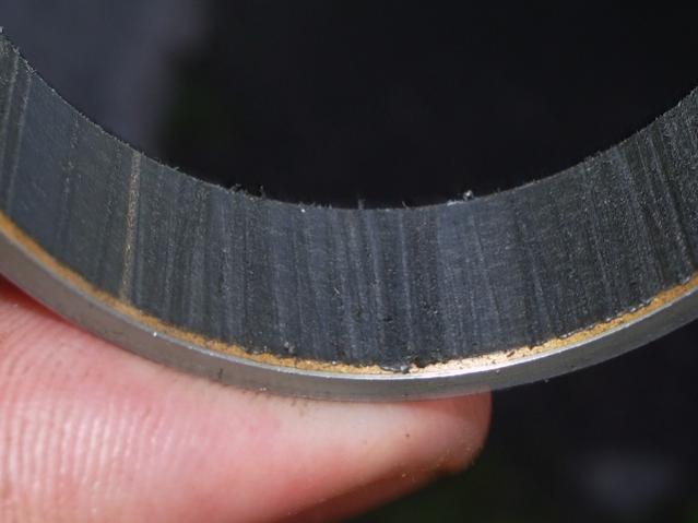

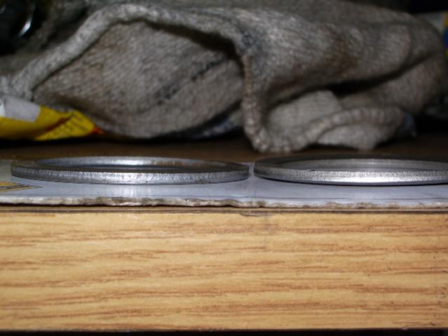

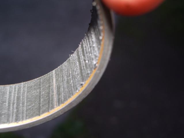

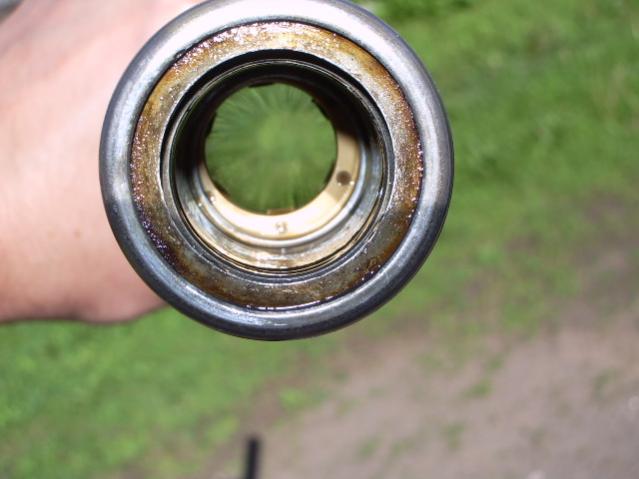

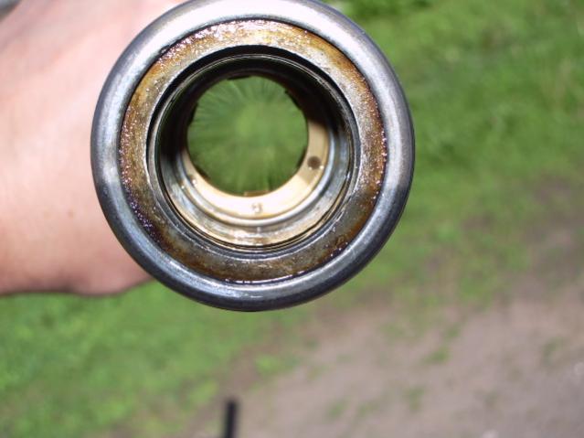

Habe soeben die linke Gabelhälfte zerlegt. Die obere Gleitbuchse sieht ziemlich fertig aus. Werde diese dann mitwechseln und auch gleich progressive Gabelfedern einbauen.
Noch ne Frage: Auf Bild 4 sieht man das Standrohr von unten. Sind die Teile im Inneren die man dort sieht im neuen Standrohr drin? Oder wie bekomme ich diese raus?
Das helle Teil scheint aus Kunststoff zu sein, sind aber auch noch "Buchsen" oder so aus Metall drin. Die Reparaturanleitung gibt da leider nichts her.
Danke schonmal für alle Antworten und Bemühungen von Euch.

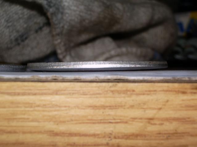

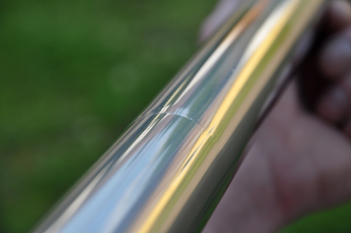

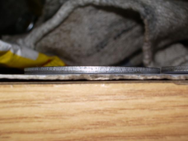

So, hab alles zerlegt auf der Werkbank liegen und habe jetzt das nächste Problem. Sind 2 unterschiedliche Stützringe ( Ring zwischen Gleitbuchse und Simmerring ) verbaut. Der eine ist "flach" wenn man ihn hinlegt, der andere ist "gewöblt" (siehe Bilder). Der Flache fällt leicht ins Tauchrohr, den Gewölbten muss man leicht hineindrücken.
Was ist denn richtig?? Oder ist dies kein Problem? Finds nur irgendwie komisch und möchte halt alles richtig zusammengebaut haben. Soll ja nun alles dicht werden und auch bleiben.
Gruß Christian

Alt 13.06.2010, 13:48:17   #21
cha0s
klopp ihn gerade. im zweifelsfall lieber wechseln.
Alt 13.06.2010, 13:55:47   #22
Würd den auch neu kaufen.
Der hat normalerweise ordenlich Luft rundum.

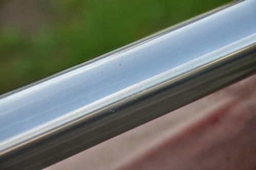

habe Gestern die gebrauchten Standrohre erhalten, die ich hier im Marktplatz gekauft habe. Haben beide einen Knick, den man deutlich fühlt und auch sieht, wenn man übers Rohr schaut. Einer hat innen Rattermarken. Oberfläche ist auch beschädigt. Was meint ihr zum Zustand???
Wäre für Eure Meinungen dankbar. Verkäufer sagt er habe die Rohre beim Händler als geprüfte Gebrauchtteile erworben. Bin ziemlich sauer.
Was tun???
Gruß Christian
Was tun???
Gruß Christian
Derjenige der sowas als geprüfte Teile verkauft und nicht blind ist, hätte von mir als Käufer garantiert noch ne weitere Delle in die Rohre gemacht.......
Wie auch immer dies geschehen würde......
Zurück zum Verkäufer und wenn er sich weigert, nachhelfen.

möchte das Ganze natürlich auch klären. Deshalb einige Fragen an die Erfahrenen hier:
Können gerade Standrohre innen Rattermarken bekommen oder ist dies ein eindeutiges Zeichen dafür, dass mit "geknickten" Rohren gefahren wurde? Dies würde ja auf einen Unfall oder ähnliches hindeuten und nicht wie von Custom vermutet auf einen Transportschaden.
Meine beiden undichten Standrohre in der Garage haben jedensfalls keine Rattermarken. Kann hierzu jemand was definitives sagen?
Was ich auch seltsam finde, ist die Tatsache, dass ein Standrohr einen Rostpickel hat und der Knick/die Delle genau auf der gegenüberliegenden Seite ist. Geht man davon aus, dass ein Steinschlag, der den Rostpickel verursacht hat sehr wahrscheinlich in Fahrtrichtung vorne liegt, so würde auch dies auf einen Unfall hindeuten.
Für einen Transportschaden wäre das Paket schon sehr unglücklich gefallen.
Zum Schluss:
An beiden Standrohren befinden sich über den Knicken/Dellen Abdrücke, die von den Klemmungen der unteren Gabelbrücke stammen müssten. Schiebe ich die Standrohre bis zum Knick in die Klemmungen, so stehen sie ca. 2cm über die Abdeckung der oberen Gabelbrücke. Dies würde zu einer vorne tiefergelegten Maschine passen. Meine war bei Kauf genauso.
Für mich sieht das Ganze also sehr nach Unfallteilen aus.
Was denkt ihr????
Gruß Christian

Ich kann leider nichts zu den Rattermarken sagen, aber das mit der Klemmung klingt sehr logisch. Wie sah denn das Paket aus bzw der ausreichende Schutz der Rohre beim Transport? Kann die Theorie vom fallenden Paket überhaupt angehen?
