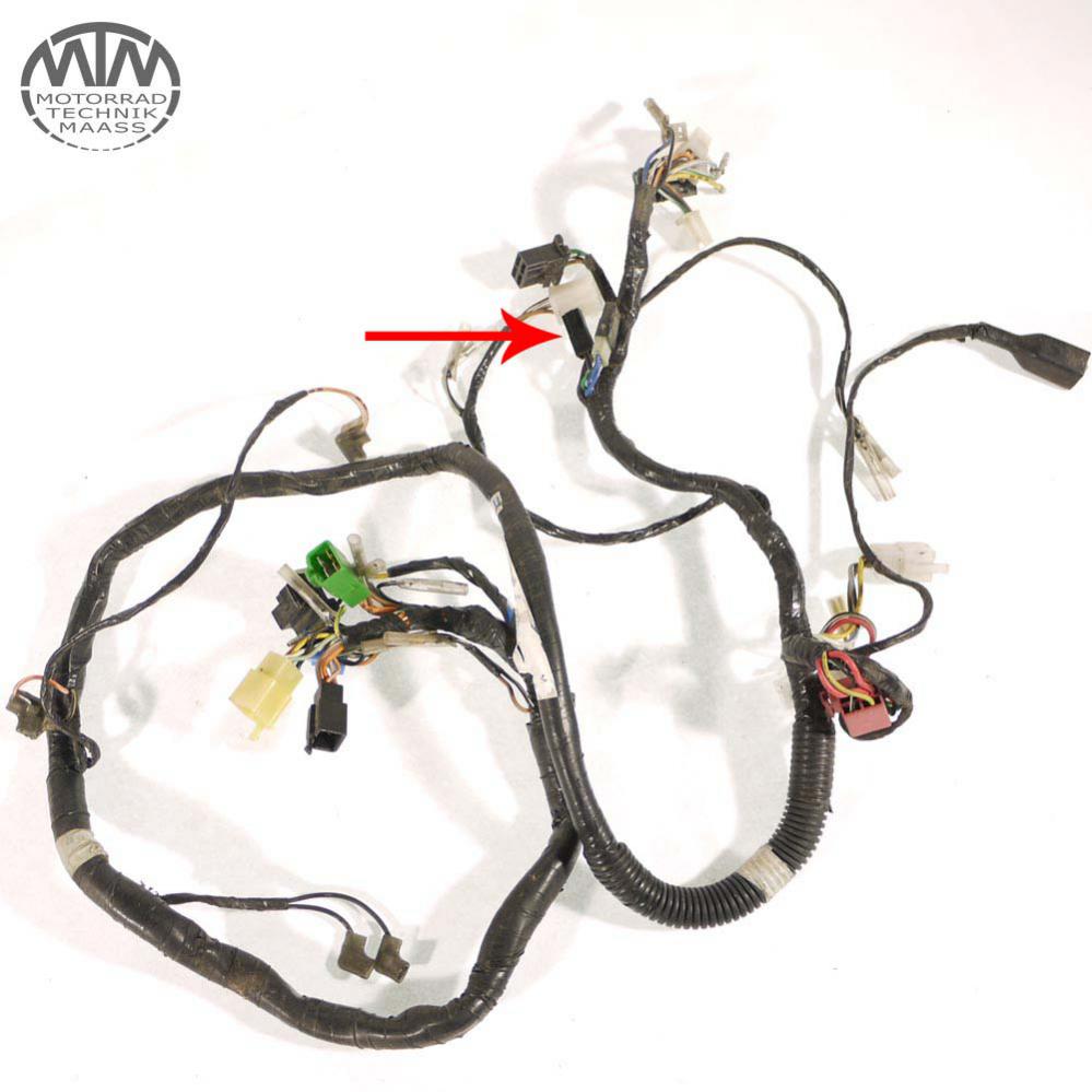

Mein Vorgänger hat mit so billigen Quetschverbindern das Kabel (sw, glaub ich) mit dem kleinen schwarzen Stecker "angezapft" und somit eine provisorische Masseleitung zum Minuspol der Batterie gelegt.
Ich wackelte daran, und siehe da, wenn die Zündung an war ging das Licht an und aus.
Ich hab dann die beiden Leitungen miteinander verlötet und Schrumpfschlauch drüber gemacht, nun läuft sie wieder einwandfrei.
Nun the alles entscheidende Question :
Für was wird der kleine schwarze Stecker originalerweise verwendet ?
Da ich kein Gegenstück gefunden hab ist dies nun das Rätsel.
Fakt ist : wenn diese Leitung keine Masse hat , geht das Licht, Blinker und der Anlasser nicht.
Natürlich möchte ich das Ganze wieder in den Originalzustand versetzten.
Hab euch ein Bild beigefügt zur besseren Veranschaulichung des mysteriösen Steckers.
Und gleich vorab, ja ich weiß dass das ein Bild aus einer ebayauktion ist und es tut mir auch leid, es verwendet zu haben.

Das Kabel geht als schwarz/weißes an den Stecker des Ladereglers, und je nach Baujahr ist dort(oben an der Batterie) noch ein zweiter schwarz/weißer dran, der als Masse in den Hauptkabelbaum auf ein weiteres Y Stück geht.
Da der Stecker an den Massepol der Batterie angesteckt wird, sollte klar sein das es eine Masseleitung ist.
