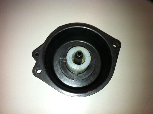

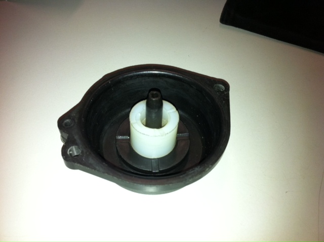

bin grad dabei den Vergaseranschlag einzubauen. Jetzt weiß ich aber net 100% wie. Und zwar habe ich einmal das schwarze Teil das drauf gesteckt wird und zusätzlich das weiße. Muss jetzt nur das schwarze drauf (kann ich defacto ausschließen, da ich das Mopped so ungedrosselt gekauft habe - würde als nur der drauf bleiben, wärs weiterhin ungedrosselt), nur das weiße oder das schwarze und weiße (siehe Bilder im Anhang)?
Hab jetzt einfach mal das schwarze und weiße verbaut. Vielleicht kann ja jemand helfen falls es net 100% richtig ist , nicht das ich zu "viel" drossle
€dit meint: Ich will auf 34PS (Stufenführerschein) drosseln, nicht 27 PS

zum Entdrosseln muss der Anschlag im Deckel raus. Also wurde deine Maschine anscheinend nicht richtig entdrosselt. Wie hoch ist denn der Anschlag? Welche Düsen sind verbaut?

um auf 34 PS zu kommen, muss dein Vergaser folgende Eigenschaften aufweisen:
-Anschläge in den Deckeln (Höhe: 18mm)
-135er Hauptdüsen
-Clip in der 4. Kerbe der Düsennadel
-Gemischregulierschraube 2 1/2 Umdrehungen herausgedreht
Hat der weiße Anschlag 23mm Höhe, so hat deine Maschine mit der selben Einstellung nur 27 PS. Deshalb ist es wichtig, dass du die Höhe der Anschläge misst und den mit 18 mm Höhe einsetzt.

Auf dem Bild oben sieht es so aus, als wäre der weiße Anschlag höher als der schwarze. Kann allerdings auch täuschen. Also beide Anschläge messen und den mit 18mm Höhe verwenden.

Also, entweder ergeben beide zsm 18mm, oder nur der weiße hat 18mm. Das schwarze Teil hat untenrum maximal 3-4mm (geschätzt, nicht gemessen, ist aber net besonders dick )

Die Anschläge müssen für 34 PS insgesamt (vom Deckelboden aus gemessen) 18 mm hoch sein.

Der schwarze der schon drin war MUSS drin bleiben. Siehe: http://forum.gs-500.de/showpost.php?...95&postcount=2
Die Anschläge die rein müssen, sehen so aus: http://mitglied.multimania.de/gs500e...er/DROSSEL.jpg und kommen zusätzlich auf den Stift, der die Feder führt. Die weißen Teile auf Deinem Bild hab ich noch nie gesehen.

Dann wurde mir, wie vermutet, was falsches verkauft. -.-
