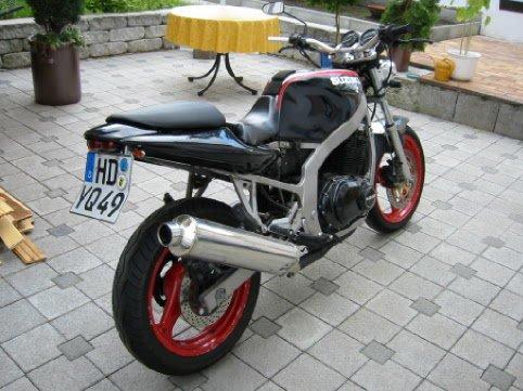

Alt 16.04.2011, 08:49:51   #6
servus,
sah damals so aus:
Hits:	614
Größe:	41,4 KB
Alt 16.04.2011, 08:51:37   #7
Anvi05
Benutzerbild von Anvi05
Registriert seit: 03.09.2010
Ort: Krefeld
Beiträge: 43
Baujahr: 93
Kilometer: 62000
Sieht doch gut aus besser als der orig. Was kostet eine einzelabnahme?
