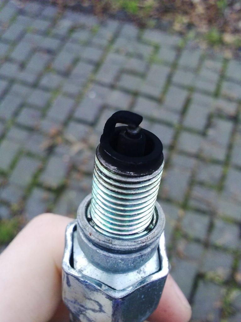

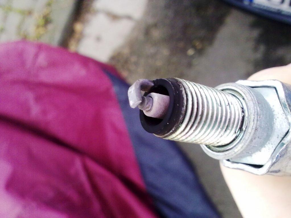

So, hab grad mal nach den Kerzen geguckt.
Links:
Hits:	6164
Größe:	77,7 KB
Rechts:
Hits:	6122
Größe:	83,9 KB
Also ich mit meinem begrenzten Fachwissen würde sagen sie läuft links zu mager und rechts zu fett?!
Sorry wegen der Größe hab nicht kleiner gekriegt

Die schwarze Kerze deutet definitiv auf zu fettes Gemisch hin.
Die helle ist nicht sooo tragisch. Die "rehbraun"-Geschichte ist ja noch aus Zweitaktzeiten.
Kontrollier mal, ob bei beiden Kerzen der Zündfunken OK ist. (sollte bei beiden Kerzen gleich sein).
Wenn es da Unterschiede gibt, beide Kerzen am selben Kerzenstecker testen.
Wenn dann immernoch Unterschiede sind, Kerzen tauschen.
