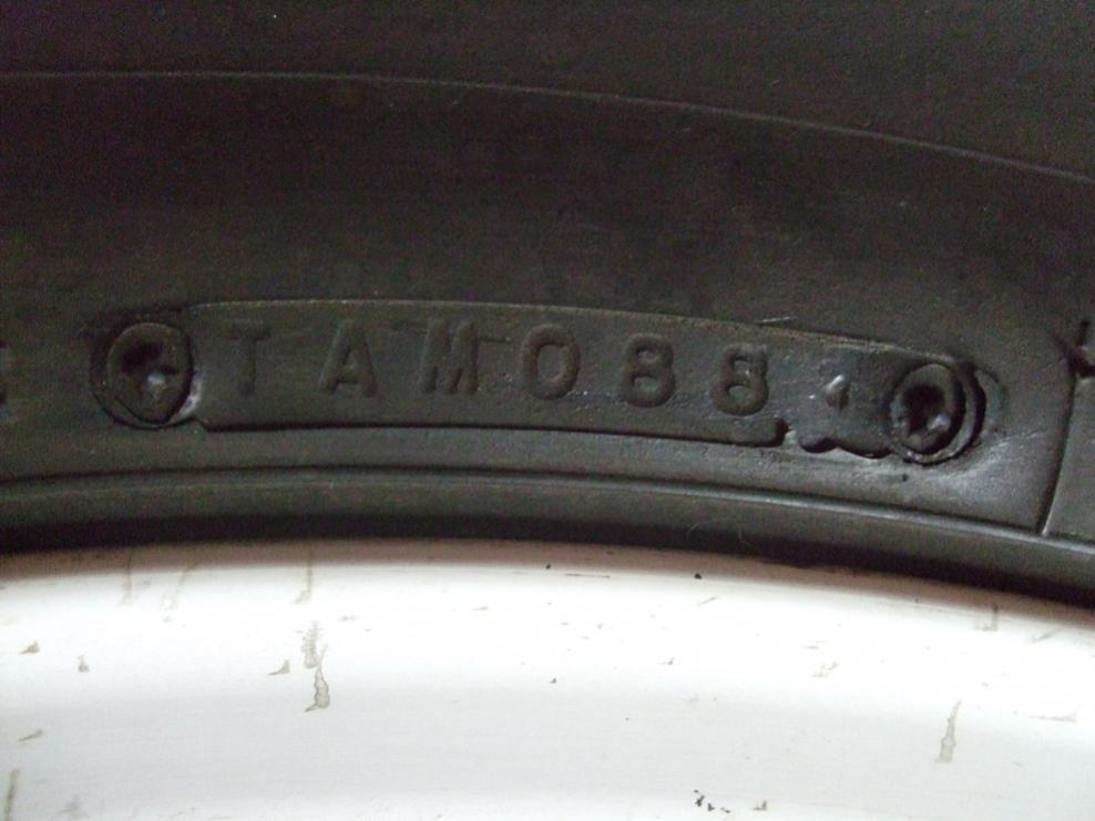

So, hier die Bilder.
Die XXX hab ich nur als Platzhalter für die Buchstaben genommen.

Alt 28.07.2011, 10:41:25   #8
Patzomat
Sag ich doch falsche Nummer!
Aber so wie die aussehen, könnte das alter trotzdem stimmen

Auf dem Reifen steht doch DOT , dann mehrere Buchstaben und dann das was ich fotografiert habe.
Welche ist dann die Richtige und wo steht die dann ?

Dann hammers ja. Die Nummer stimmt nicht. Vergleich mal hiermit. Da wäre es die 5107

Vorne DOT ENWA PAD 474
hinten DOT ENVC TAM 088
scheinbar doch uralt.
Das sind die einzigen Nummer-Buchstaben -Kombinationen.

Sieht so aus. Die Reifen sehen auch tatsächlich aus, als wären sie uralt.
Welche Marke und Typ steht denn drauf?
Bridgestone ...? oder was?
Wenn der Reifen schon seit 10 Jahren nicht mehr hergestellt wird, hat man ja mal einen Anhaltspunkt.

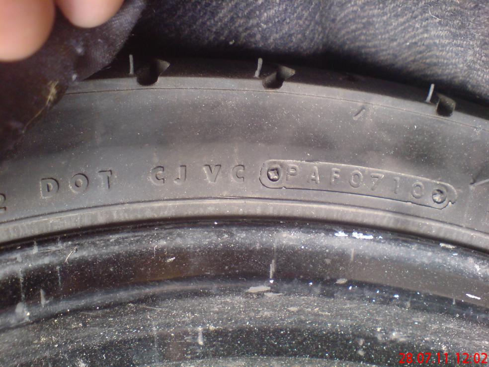

Meine DOT sieht so aus
ist also auch nicht in sonem "Kreis"
sieht bei mir auch so aus !

Alt 28.07.2011, 11:26:04   #18
Na das passt doch. 7. Kalenderwoche 2010.
Die Reifen vom Threadersteller sind also doch schon 17 bzw. 15 Jahre alt.
Vorne vermutlich der 1., hinten der 2. Reifen.

Die eingestellten Bilder zeigen durchaus die richtige Nummenr. Das Dreieck dahinter zeigt dann noch das Jahrzent 1990-99.
Leider war das Dreieck damals nicht verpflichtend, so dass es auf dem Vorderreifen nicht zu finden ist.
Trotzdem sind die Reifen definitiv aus der KW 47/1994 und KW08/1998
