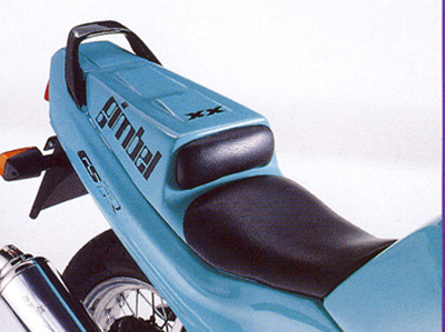

Ich möchte es mit den Polstern so machen wie Gimbel es vorgesehen hatte:
http://www.gimbel-breisach.de/bilder...20vr%20400.jpg
Ich habe eher Sorgen die Übergänge von GFK zu Sitzbankplaste richtig hinzubekommen, ob das auch überhaupt richtig hält alles... will ja auch nicht pfuschen und ne Tonne Spachtel benutzen wollen.

So wollte ich das auch haben, aber wie mache ich das?
Den GFK würde ich einfach um die Kante rumkleben und unten drunter schön einharzen

Sieht doch doof aus, soll doch auch eine Linie mit dem Heck bilden und nicht wie bei Sitzbankabdeckungen das die abstehen.
Vll. ist aber genug "Fleisch" da, weil Polster und Bezug fehlt, sodass man vll. doch problemlos umschlagen kann.
