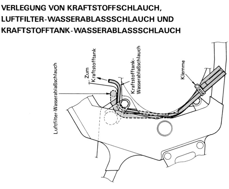

ich habe im Forum keine passende Antwort gefunden.
Also wie wird der Drainageschlauch von der Airbox richtig verlegt ?
Der Schlauch kommt ( in Fahrtrichtung links ) unten aus der Airbox und soll nach rechts unten, neben der Fußraste, verlegt werden.
Aber mir erschließt sich nicht ganz wie ?!
Für ein Foto oder eine Anleitung wäre ich dankbar ...

Verlegeplan lt. Suzuki:

... Sollte helfen !
Danke !
