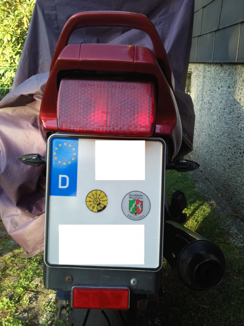

Alt 17.08.2013, 21:16:33   #33
Marco
Benutzerbild von Marco
Registriert seit: 08.04.2008
Ort: Lünen
Beiträge: 238
Kilometer: 23840
heute gab es schonmal etwas zum verschönern...
Hits:	506
Größe:	107,8 KB
ID:	17725   Klicke auf die Grafik für eine größere Ansicht
Hits:	473
Größe:	114,0 KB
