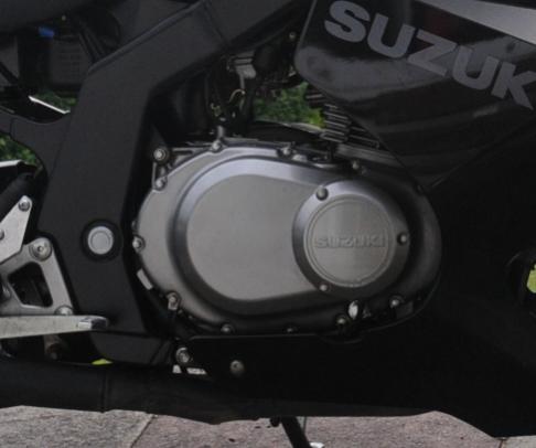

hallo, ich habe heute geringfügig die rechte Suzukiabdeckplatte am rechts am Motorblockeiner GS 500F Bj. 2006 beschädigt. Der innere Deckel hat - etwa beim "z" - eine kleine Delle.
Frage: kann die ohne großen Aufwand über das Entfernen der 3 Schrauben des größeren Deckels ausgetauscht werden? Oder läuft irgendetwas aus, wenn die 3 Schrauben "einfach so" gelöst werden?

Den Zündgeberdeckel kann man einfach abschrauben, da ist kein Öl hinter.
Wenn nur das Emblem beschädigt ist bekommt man das auch einzeln.

Danke für die flotte und Kompetente Antwort -Zündgeberdeckel also - verbali.
