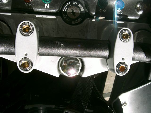

ich habe heute meinen Lenker (GS Bj. 2006) kurz abgebaut. Beim Wiederbefestigen ist mir aufgefallen, dass die beiden Lenkerschellen je ein Körnermarkierung haben (siehe Foto). Weiß jemand, ob diese Markierungen eine Bedeutung haben. Ich weiß nicht mehr, ob die Körnung vorher oben oder unten war.
In der bekannten Liste habe ich keine Angaben zum Drehmoment für die Lenkerschellenschrauben gefunden. Kennt jemand das Drehmoment?

23Nm. Körnung oben.
