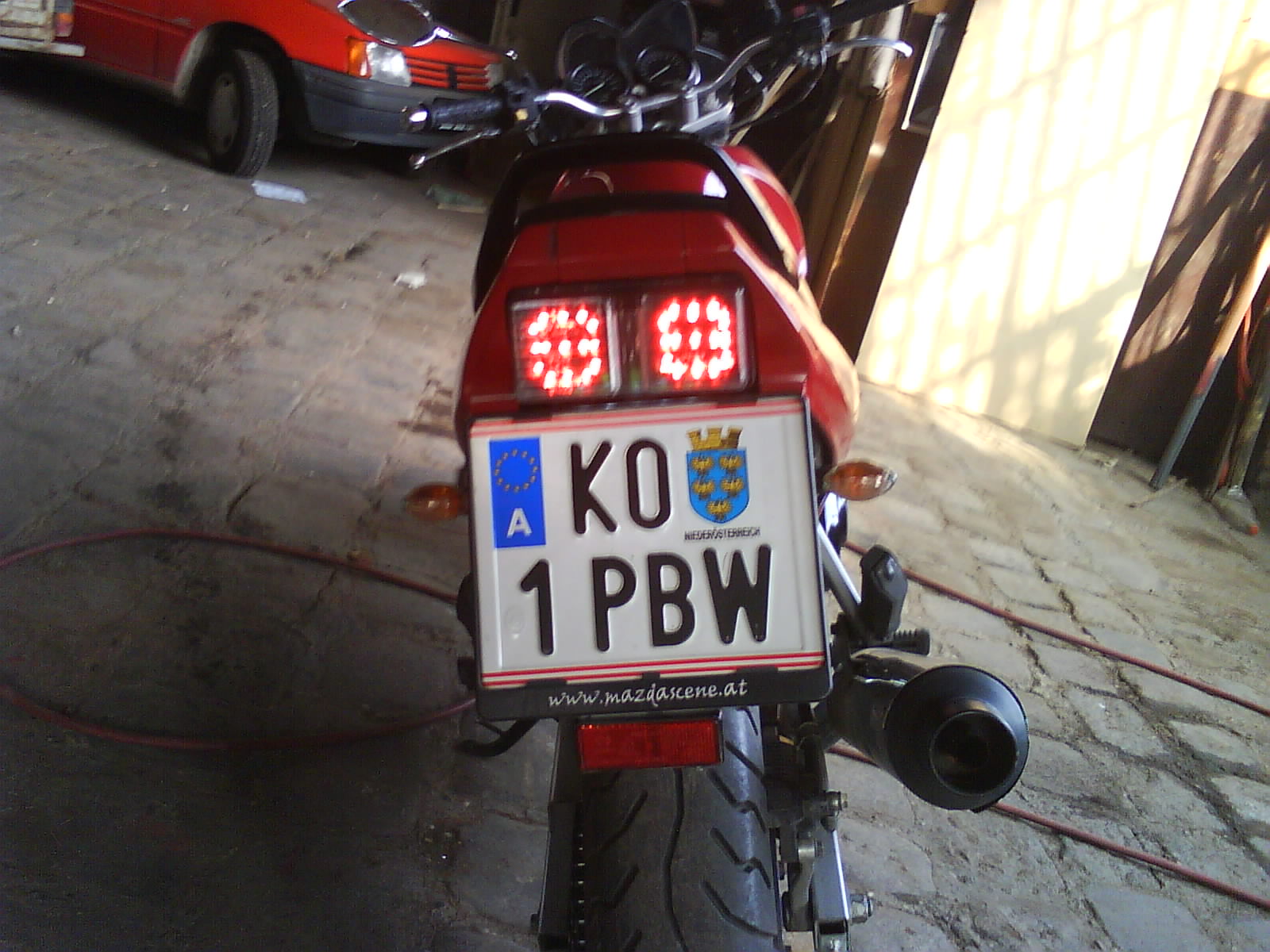

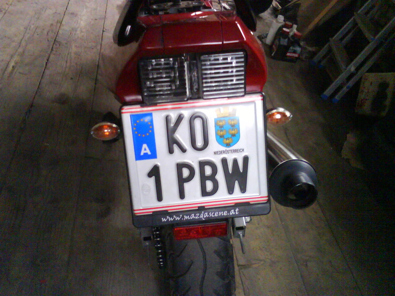

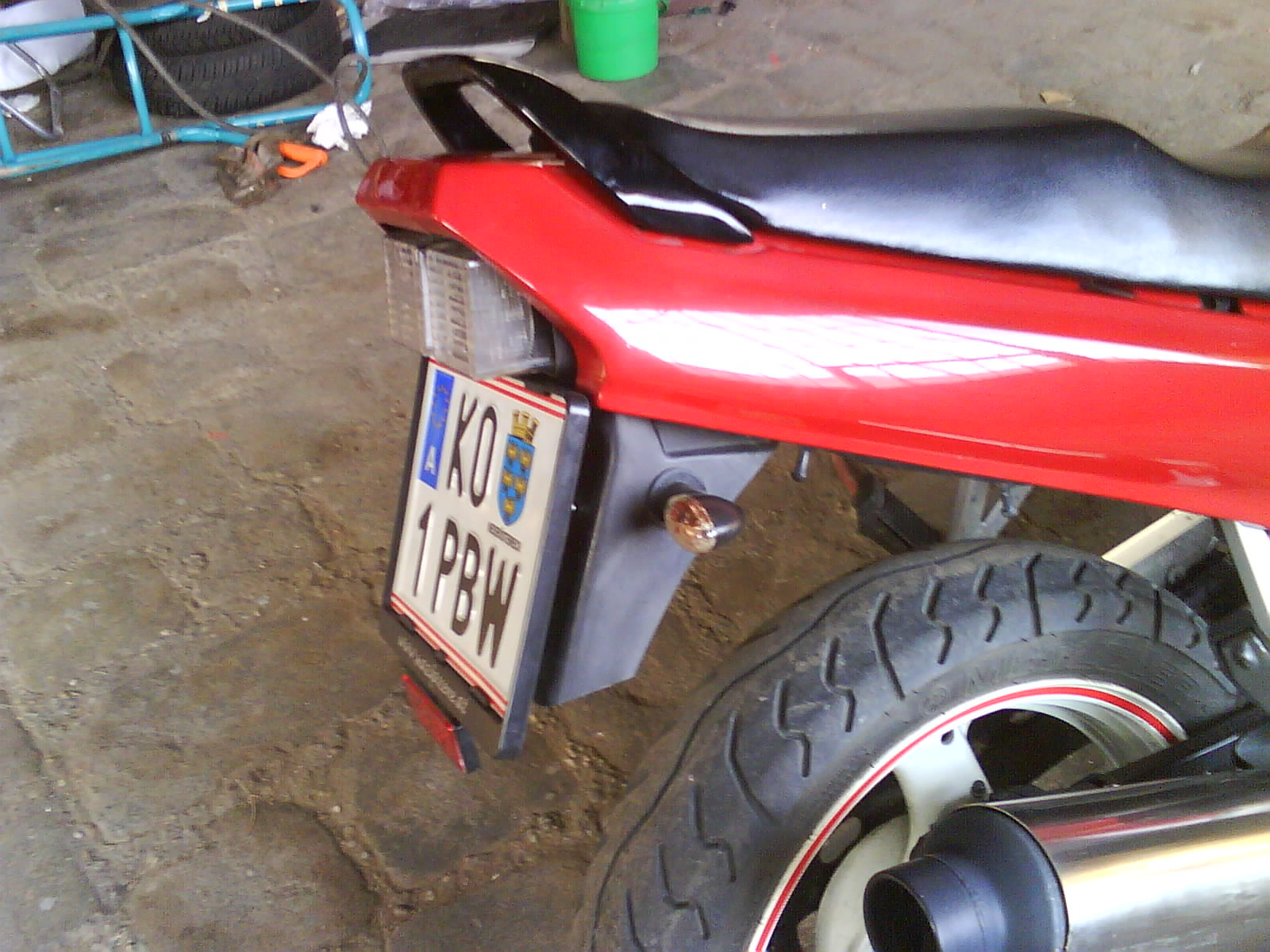

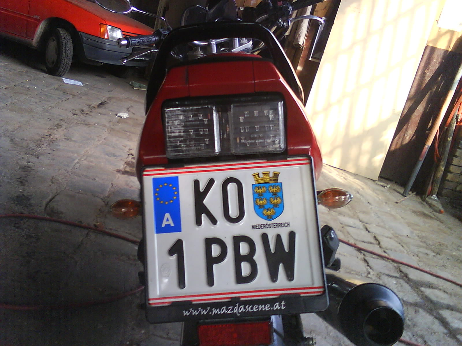

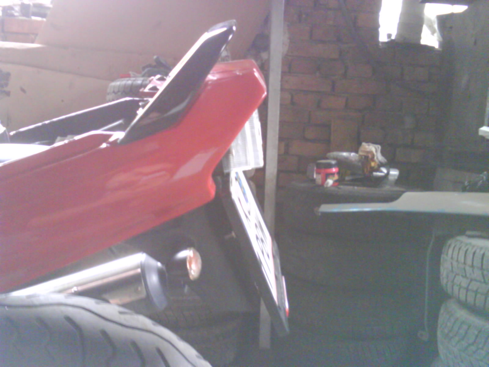

Hallo Leute !
Hab ja wie vielleicht einige wissen, an meiner 95er GS ein 2002er Licht montiert gehabt.
Gefiel mir anfangs zwar, aber bald überhaupt nicht mehr, einerseits stand es etwas weg und drückte auch ein wenig an die Verkleidung. Machte zwar nix, aber trotzdem.
Hab dann vor kurzem gelesen, dass das Honda VTR 1000 SP1/2 er Licht passen soll.
Angeblich Plug&Play ...
möchte nur wissen, was für so manchen Plug und was Play ist.
Fakt ist, dass Licht wurde von mir Montiert aber:
Haltewinkel musste ich machen, welcher an den Spoiler befestigt wurde, weil der Lochabstand ein anderer ist.
Ausserdem ist das Licht an einer anderen Stelle her von der Höhe, deswegen geht es gar nicht anders, als zu basteln.
Stecker passt dann auch nicht.
Hab mein altes orig. Licht dann hergenommen und den Stecker umgelötet, weil die Honda ein Glassockellämpchen hat !!!!!
mfg max
PS: die Hauptabmessungen sind das Einzige ohne Montagerahmen, welche in die Verkleidung passen.

[attachment=2:9cgbqjnn]Licht-VTR (2).JPG[/attachment:9cgbqjnn]
[attachment=1:9cgbqjnn]Licht-VTR (1).JPG[/attachment:9cgbqjnn]
[attachment=0:9cgbqjnn]Licht-VTR.JPG[/attachment:9cgbqjnn]

Vielleicht biege ich den Haltwinkel noch etwas mehr in die Höhe, dann leuchtet es mehr nach oben.

Glaub swm hats in rot verbaut (kein LED)
Sieht aber gut aus so, würd ich nichts dran verbiegen

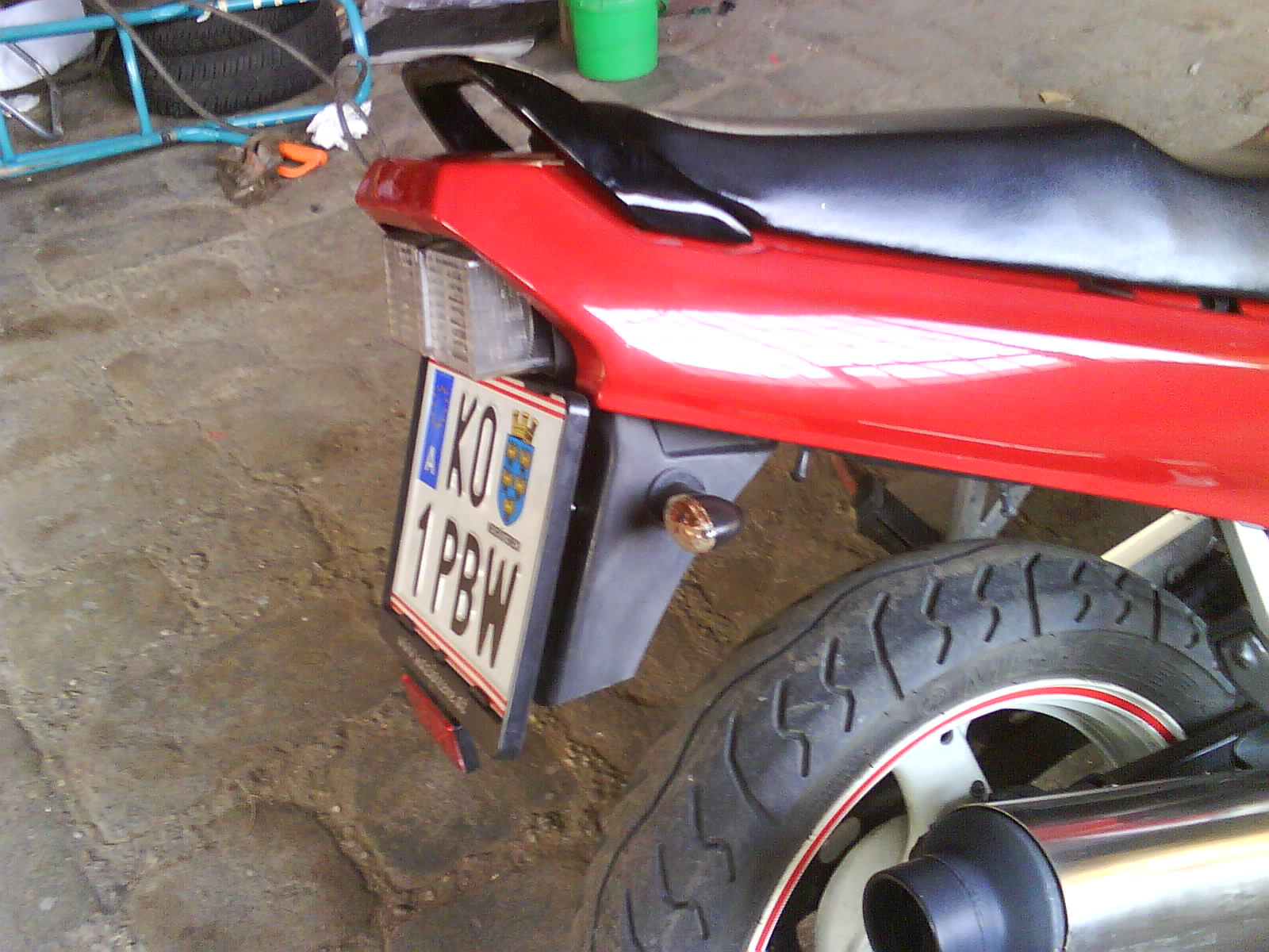

Hab einen doppelt abgewinkelten Niro Winkel aus einem 2mm Blech gemacht, welchen ich dann mit dem "Heckspoiler" mitgeschraubt hab.
Löcher an die Höhe angepasst und fertig !
Wie gesagt .... Stecker war nicht wirklich einer drauf, war nur so ne Glassockellampenaufnahme und die musste ich eben umlöten.
Aber ich sag mal so ..... wirkliches Problem hat dies nicht für mich dargestellt. Alls ich bei Louis war und das Licht gesehen hab, wusste ich schon, wie ich es mache !
Wenn ihr wollt mach ich euch noch Bilder von Innen ... dann wisst ihr, wie ich den Winkel gemacht hab, falls noch wer Interesse an so nen Umbau hat !
mfg max

So wollte ich es anfangs auch machen, hat mir aber dann nicht so gefallen, noch dazu war mir das Licht dann zu weit draussen.
Hab das Blech deswegen oben mitgeschraubt.
Ich sag mal so, vom Prinzip, jeder wie es für ihn leichter ist.
Ich hab meines dann Blank gelassen ... beim Niro passiert eh nix *gg*.
Da am Licht Stehbolzen mit Distanzrohren ist, hab ich eine Scheibe vorne eine hinten und so das Licht am Blech distanziert und festgeschraubt.
Hält Bombemfest.
Das originale Halteblech ist bei mir noch drinnen, aber quasi jetzt unnötig ... aber ich find supi so wie es ist !
Hauptgrund war eigentlich für mich, ich wollte das Licht vom Winkel her ein bisschen nach oben haben und da war es einfach einfacher über die obere Befestigung den Winkel zu bekommen. Sonst hätt ich das Haltblech vom Orig.heck verbiegen müssen und das wollt ich dann auch nicht.

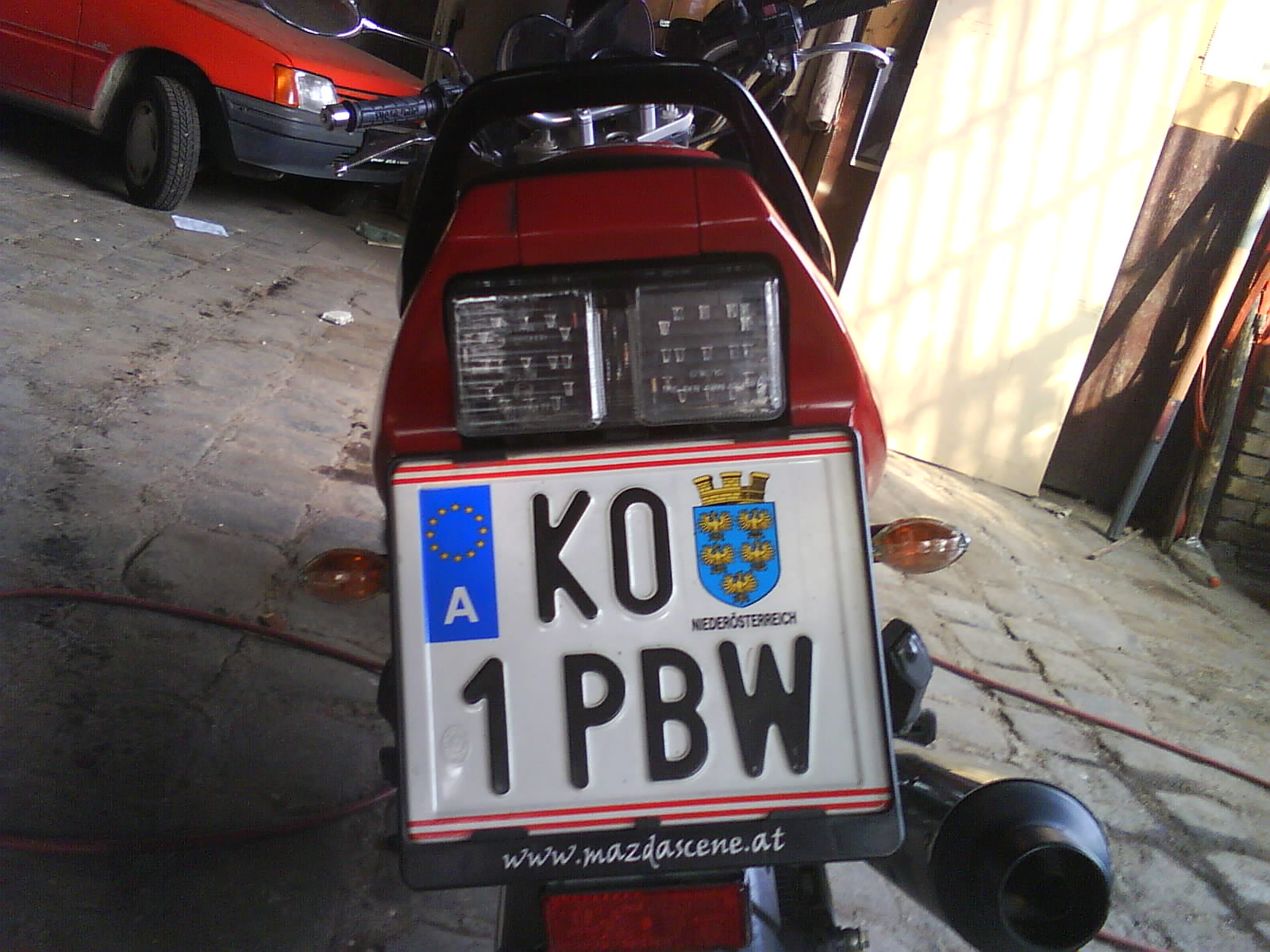

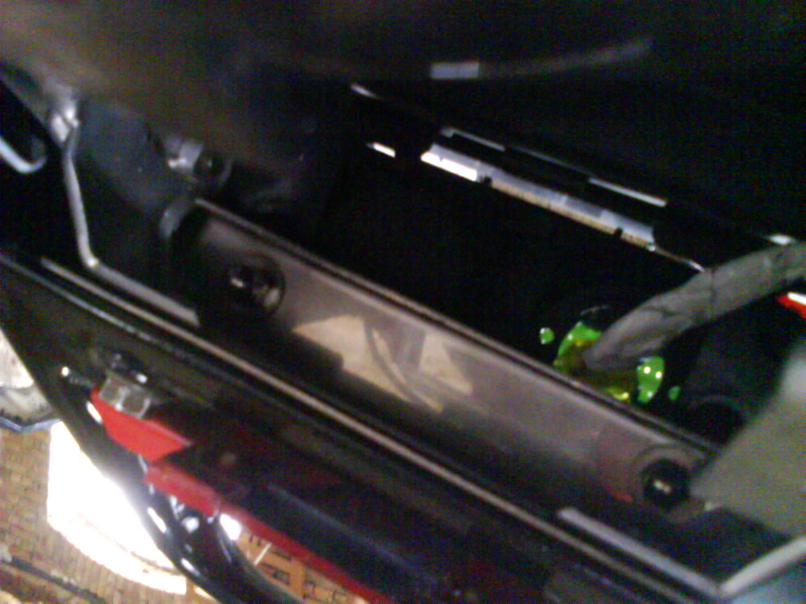

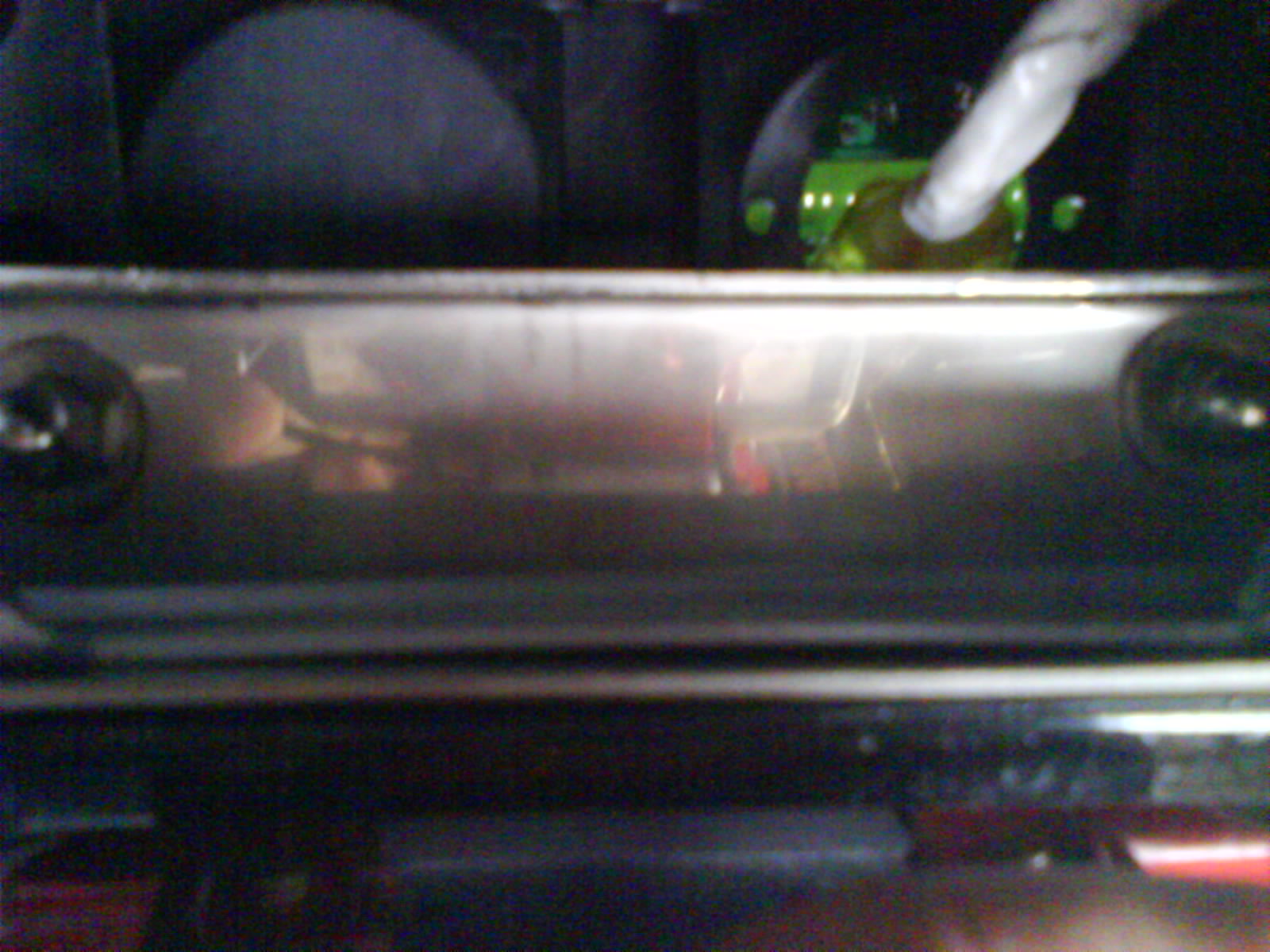

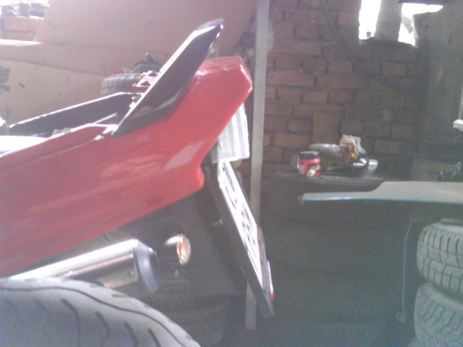

Hab das Licht noch etwas höher gedreht, jetzt ist es genau in der Form von der Verkleidungsausnehmung.
Anbei der Montagewinkel:
Bild 1 und 2 sind 180Grad verdreht -> stehen also am Kopf !
[attachment=3:1lk0144z]UmbauVTR (1).JPG[/attachment:1lk0144z]
[attachment=2:1lk0144z]UmbauVTR.JPG[/attachment:1lk0144z]
[attachment=1:1lk0144z]UmbauVTR (3).JPG[/attachment:1lk0144z]
[attachment=0:1lk0144z]UmbauVTR (2).JPG[/attachment:1lk0144z]
mfg max

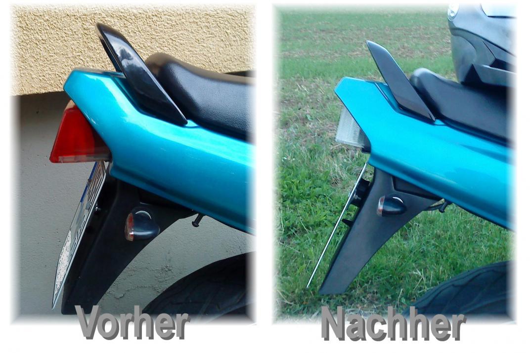

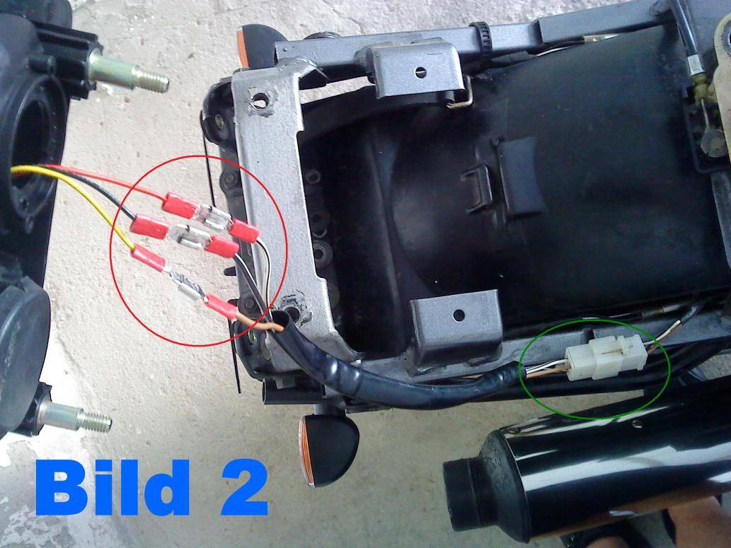

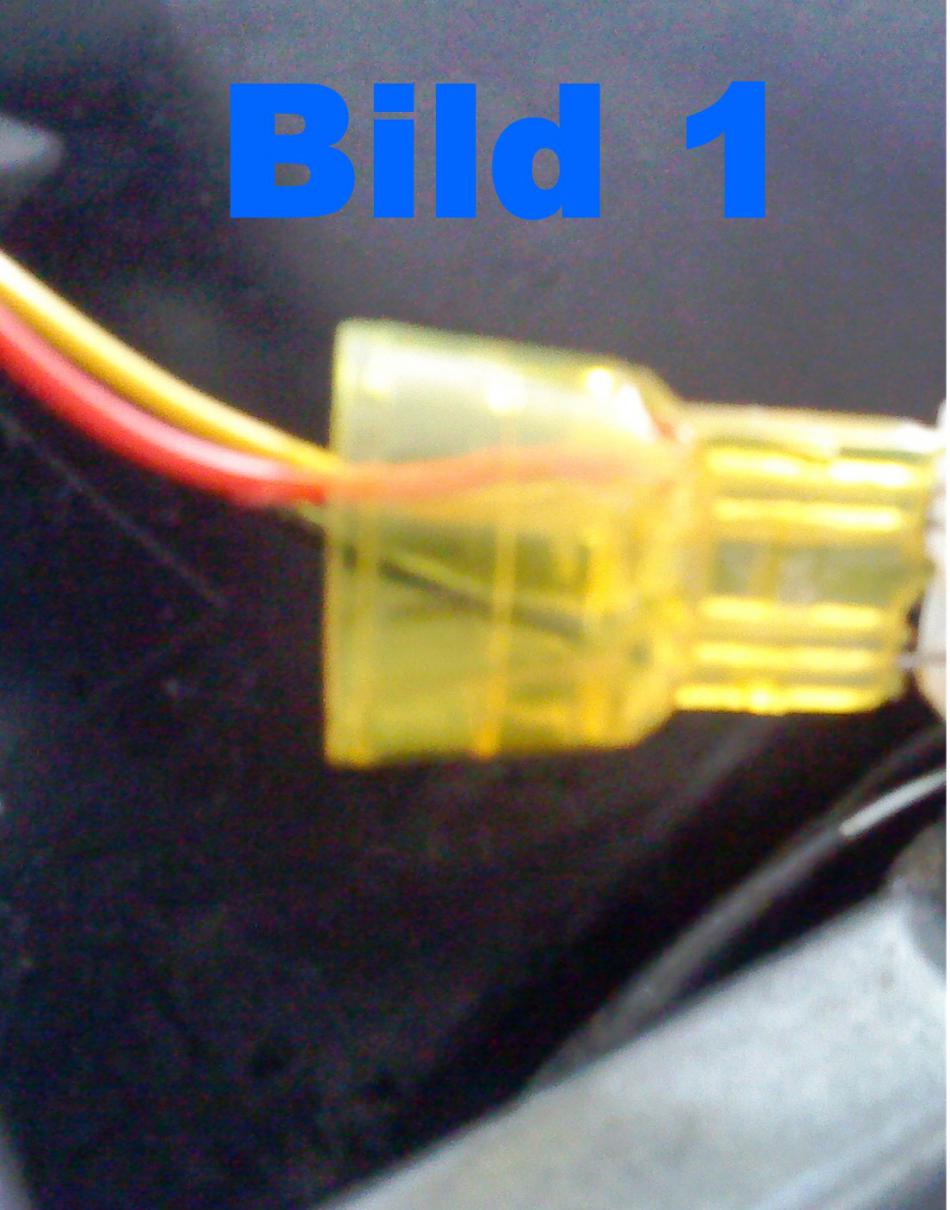

Da ich mich vor dem Umbau über eine genaue Anleitung gefreut hätte, berichte ich mal selbst von meinen Erfahrungen mit ein paar Bildern - ergänzend zu mazdamax´ Beschreibung.
Folgende Rücklichter hatte ich bei Louis bestellt (jeweils mit Klarglas und LED):
- Honda VTR 1000 SP1/SP2
- Yamaha YZF 1000 R1
- Honda CBR 600 F Sport
Auswahl ergab:
- Honda VTR 1000 SP1/SP2 -> gefällt, Stecker passt nicht, Kabel zu kurz, passt nicht an Originalhalterung
- Yamaha YZF 1000 R1 -> Stecker passt, hängt immer noch zu weit aus dem Heck
- Honda CBR 600 F Sport -> keine Nummernschildbeleuchtung
Meine Wahl fiel schließlich auf meinen vorherigen Favoriten, das VTR-Licht. Auch wenn das mehr Aufwand bedurfte.
Den seltsamen "Honda-Stecker" (Bild 1) schnitt ich vom, ohnehin zu kurzen Kabel, ab. Dann habe ich vom alten Rücklicht den Stecker mit einem ordentlichen Stück Kabel abgetrennt. Am alten Kabel habe ich nun aus den paarigen Drähten (einer zu jedem Lampensockel) einzelne gemacht (Bild 2). Dazu habe ich die einzelnen Klemmen aus dem Stecker gelöst, die überflüssigen Drähte abgetrennt und dann wieder in den Stecker eingesetzt. Die offenen Drahtenden habe ich schließlich mit Kabelsteckverbindern (Bild 2) versehen und nach etwas probieren richtig miteinander verbunden (mazdamax Variante mit dem Löten ist etwas eleganter). Abschließend das ganze noch ordentlich isoliert. Damit war die Funktion sichergestellt.
Zum Anbau habe ich ebenfalls zwei kleine Haltewinkel verwendet, die ich unterhalb des Rahmens mit dem Soziusgriff befestigt habe.
Den Rahmen um das Licht kann man weglassen. Ich habe ihn passend zugeschnippelt. Von außen ist er nicht mehr zu sehen.
Ich bin mit dem Ergebnis absolut zufrieden. Besser als das VTR-Rücklicht gefällt mir nur die doppelte Sharknose-Variante wenn sie schön ins Heck eingebettet sind, samt Lackierung.
Viel Spaß beim Basteln!
