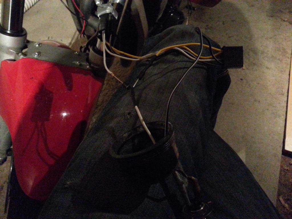

Da in der Plusleitung wo weiß und gelb zusammentreffen.
Hab n Bild nur kein Plan wie ich dees hier rein stelle.
derdani86 ist offline   Mit Zitat antworten

Zitat von derdani86 Beitrag anzeigen
da in der plusleitung wo weiß und gelb zusammentreffen.
Hab n bild nur kein plan wie ich dees hier rein stelle.
Hits:	693
Größe:	101,6 KB

Ein Bild vom Scheinwerfer hilft nicht viel. Die Herstellerangaben würden mich eher interessieren.
Zum Anhängen überm Textfeld des Posts auf die Büroklammer klicken.
Die Dioden haben da doch nix zu suchen.
Sowas baut man doch nur ein, wenn zB H4 und H7 zeitgleich als Abblendlicht leuchten sollten...und das dürfen die in der Regel nicht.

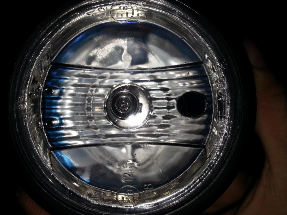

Schau mal auf die Gläser, was da für Prüfzeichen drauf sind und poste die hier.
Nur weil der Verkäufer Kabel dazu gibt und sagt, dass das legal ist, ist es das nicht immer

E9 Was darf wie leuchten?
Alt 13.05.2013, 21:24:28   #17
E9 heißt nur, dass der in Spanien geprüft wurde.
Da steht noch mehr auf den Gläsern!
(HR, HC, HC/R, ...)

Hr 00 e9 12.5 1098 a02 e9 1274 jute a006-a

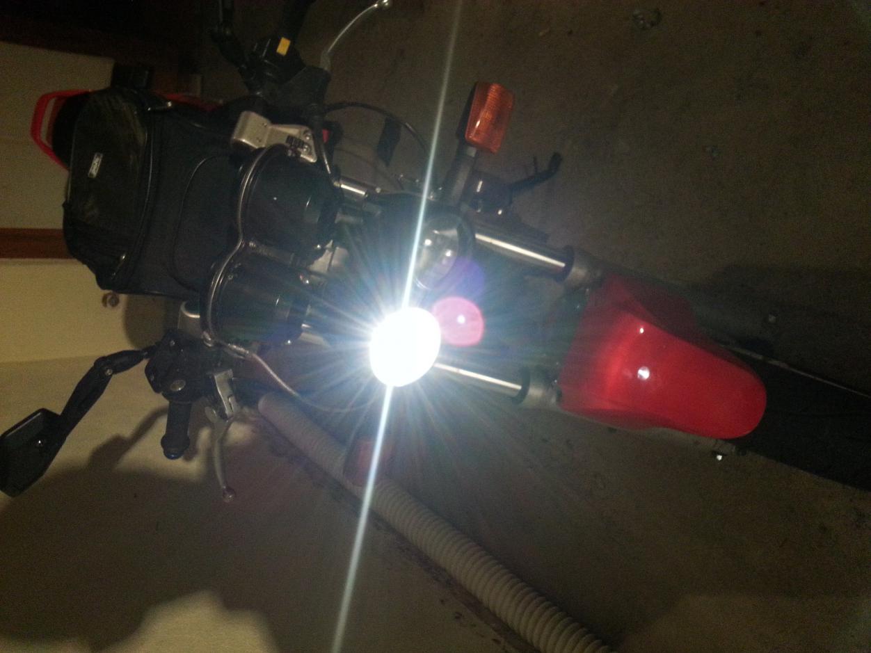

Hits:	659
Größe:	106,8 KB
Dioden weg. Jetzt Leuchten beide als Abblendlicht und bei Fernlicht geht eine aus
Und auf dem anderen?
btw: HR heißt, dass der nur für´s Fernlicht zugelassen ist (HC = Abblendlicht, HCR = Fern- und Abblendlicht, HC/R Fern- oder Abblendlicht...das H steht jeweils für Halogen, der Schrägstrich bedeutet, dass die nicht zusammen eingeschaltet sein dürfen (also Abblend und Fernlicht in einem Scheinwerfer zeitgleich))

Gut. Abblendlicht geht aus und Fern geht an in dem einen. Der andere ist aus und schaltet sich erst bei Fernlicht dazu so das bei Fernlicht 2 leuchten.
Alt 13.05.2013, 21:53:14   #22
Wenn beide Lampen gleichzeitig brennen, hast du da ja über 100 W.
Kein Wunder, dass da was schmort.
Beim Originalscheinwerfer hast du 55 W.

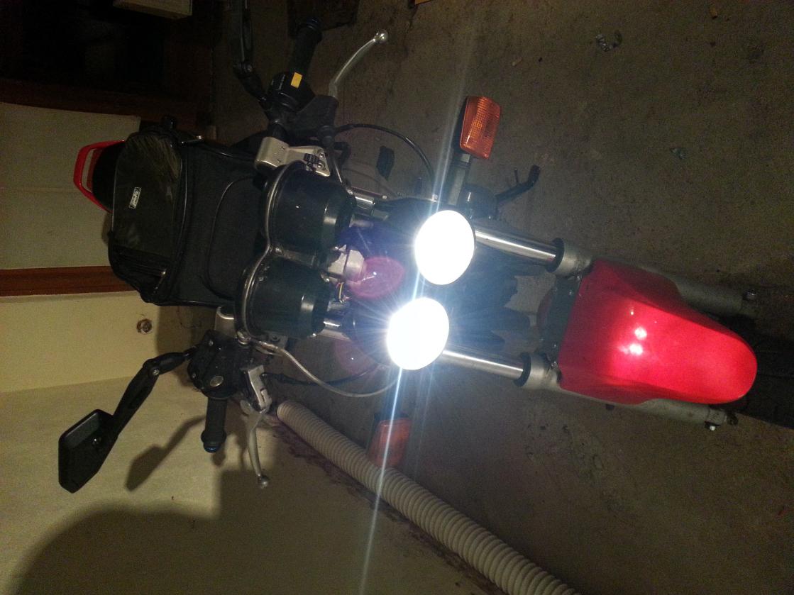

Abblendlicht
Hits:	632
Größe:	100,4 KB
Fernlicht
Hits:	651
Größe:	98,2 KB
