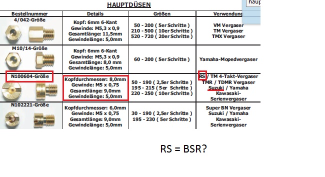

Gemäß der Angaben von Mikuni (http://www.mikuni-topham.de/DEUTSCHS...Seite61-62.pdf) hätten die o.g. Hauptdüsen folgende Abmessungen:
N100604-Größe
Kopfdurchmesser: 8,0mm
Gewinde: M5 x 0,75
Gesamtlänge: 9,0mm
Gewindelänge: 5,0mm
In gleicher PDF gibt es jedoch noch Hauptdüsen, mit einem Kopfdurchmesser von nur 6 mm.
N102221-Größe
Kopfdurchmesser: 6,0mm
Gewinde: M5 x 0,75
Gesamtlänge: 9,0mm
Gewindelänge: 5,0mm
Dies würde bspw. dieser eBay-Auktion entsprechen:

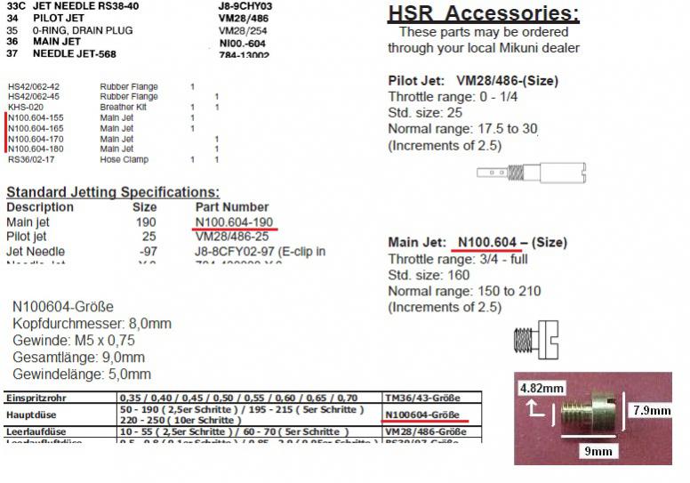

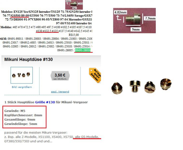

da man mir bei Mikuni - Topham auch nicht weiterhelfen konnte, habe ich nun mal auf mikuni.com ein paar englische PDFs runtergeladen und diese durchforstet.
Hierbei kam ich immer wieder auf folgende Größe:
N100604-Größe
Gewinde: M5 x 0,75
Gesamtlänge: 9,0mm
Gewindelänge: 5,0mm
Mit diesen Erkenntnissen habe ich dann noch ein bisschen weiter im Netz und bei Shops gesucht und bin immer auf sich gegenseitig deckende Angaben gekommen, die teilweise sogar sagen, dass die o.g. Düsengrößen (natürlich in ihrer jeweiligen Ausführung) für alle GS-Modelle passen (siehe Bilder). Zur Sicherheit jedoch noch mal eine Mail an den EU-Gesamtsuppport und den Mikuni-Vertreiber "Allens Performance Ltd" in UK geschrieben, ob ich mit meiner bisherigen Vermutung richtig liege. Werde ich nochmals Rückmeldung geben, ob die meine Ausführungen hier bestätigen können.

Damit gehe ich davon aus, dass folgende Düsen problemlos passen werden.
http://www.ebay.de/itm/220758206927?...84.m1438.l2648
http://www.ebay.de/itm/110842683912?...84.m1438.l2648
http://www.ebay.de/itm/230864358139?...84.m1438.l2648
Vielleicht helfen meine Recherchen ja auch anderen, die gerade vor dem gleichen Problem stehen.
Wer meine Überlegungen trotz dieser "Nachweise" widerlegen kann, sollte bitte möglichst schnell sprechen.
Nicht, dass ich dann doch die falschen kaufe.
Geändert von gs500_ef (22.02.2013 um 02:43:56 Uhr) Grund: edit
