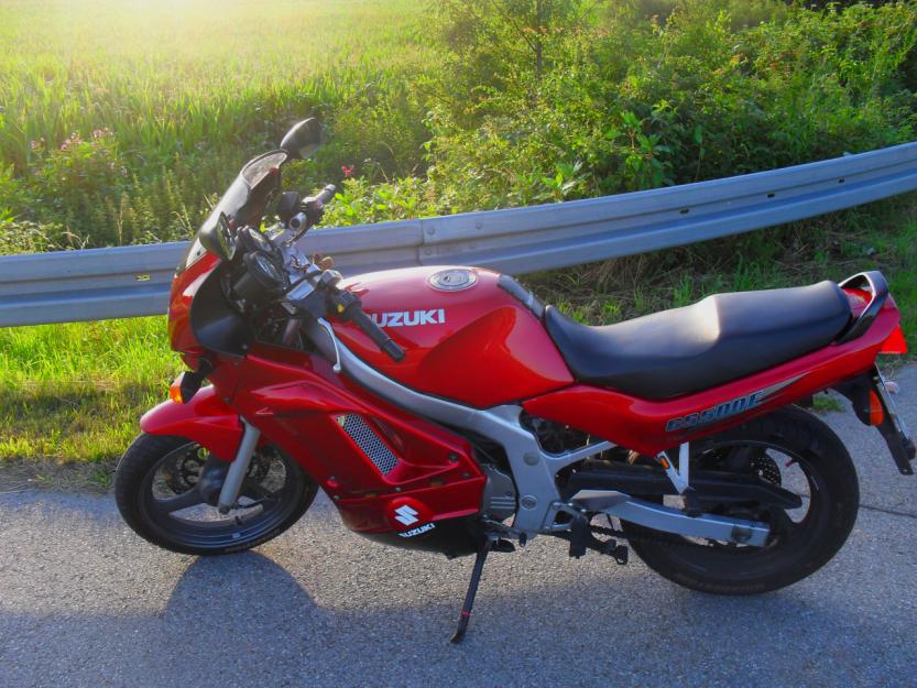

Alt 21.07.2011, 21:44:06   #8
Huuuuuch...
heißer als gedacht! sorry!
Haste n Bild von deinem aktuellen Krümmer?

Alt 21.07.2011, 21:46:40   #10
Wenn du mich meinst, ist frisch lackiert wo ichs Foto gemacht hab

Alt 21.07.2011, 21:49:08   #11
19JP91
Benutzerbild von 19JP91
Registriert seit: 08.03.2011
Ort: Erding und Mannheim
Beiträge: 240
Kilometer: 30000+
Grad nicht vorhanden. Farbe ist so bräunlich matt,, so ähnlich wie hier, aber nicht ganz so schlimm.
Stört mich aber in der Optik etwas, drum dachte ich mir ganz geschickt, einfach mal kurz drüberlakieren.

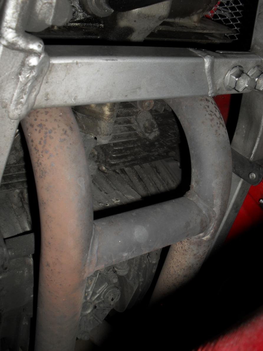

@Ghostrider:
Weiß noch nicht, wann ich dazu komme. Muss mal schaun, obs am 1. WE geht. Fahre nämlich in den Urlaub Maschine und Freundin kommen mit xD
Name:	Meine Maschine.jpg
Hits:	1003
Größe:	101,0 KB
Hier ein Bild vom Krümmer :Klicke auf die Grafik für eine größere Ansicht

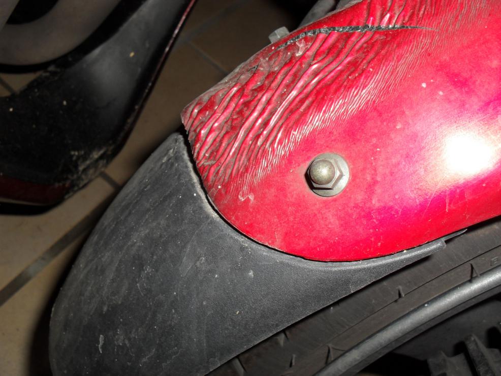

@Goose:
Ach was hältst du vom E-Rolli? Das Licht ist super, hab aber auf 24 Volt Birnen umsteigen müssen. Danke nochmal.
zu heiß ist ja nett ausgedrückt
Hier, so sieht mein Fender aus: Klicke auf die Grafik für eine größere Ansicht
Hits:	1043
Größe:	96,4 KB
wird aber gewechselt. Das Plastik ist übrigens angeschmolzen. Ein Wunder, das es überhaupt noch hebt.

Alt 22.07.2011, 09:11:30   #31
Dein Krümmer ist ja noch gut in Schuss, meiner war sehr viel mehr angefressen
da sind richtig Rostnarben drinne

Zitat von BlaZn Beitrag anzeigen
Etwas über 1000 km vielleicht. Die Dame will leider immer noch nicht wie ich will.
Habe allerdings gerade nochmal geschaut: Direkt vorn am Krümmer bröckelt's schon wieder etwas. Werde bei Gelegenheit etwas hitzebeständigen Lack nachsprühen und hoffe, dass die Grundierung da drunter den Rost weiter im Zaum hält.
Etwas wirklich "Haltbares" wird's imho an Lack nicht geben, der VHT ist ja schon so 'ne Art Geheimtipp.
Okay 1.000 km sind fast nix.
Da sahen meine Krümmer auch noch gut aus. Eine Woche + weitere 1.000
begann der Lack bereits abzubauen.
Egal wie lange der schwarze Lack hält, ohne Edelstahl sieht die Anlage immer sch.. aus.
Gruß Krafti

Aber besser als wenn so braun.
Und da 200 € fehlen => lackieren
Dann siehts zumindestens nicht mehr so blöd aus.
Ich will ja nicht das Chrom beim Endtopf überlackieren, sondern nur bis ca. Fußraste

Hab mir das jetzt nicht alles durchgelesen, aber ich hab meinen Krümmer mit Ofenlack lackiert und das hält Bombe
Hab den von Obi genommen (schwarze Dose, ca 18€) und bin echt begeistert.
Den Krümmer vorher sandgestrahlt und dann nur den Ofenlack drauf. Der ist bis 1200°C. Man soll den laut Anleitung nicht zu dick machen, da er sonst abplatzen kann. Außerdem muss er vor der ersten Fahrt 7 Tage durchtrocknen.
Eine Dose reicht übrigens locker aus.
Hab den Krümmer im Februar lackiert und bin seither ca. 4000km bei Wind und Wetter gefahren. Keine Ahnung, warum das bei euch nicht hält, aber bei mir funktioniert es super...
Wir geben Geld aus, das wir nicht haben, für Tuning, was wir nicht brauchen, um leute zu beeindrucken, die wir nicht kennen.
