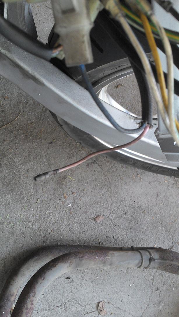

Bräuchte nochmal Hilfe:
Habe vorhin entdeckt, dass ein Kabel nicht angeschlossen ist. Es handelt sich um ein hellbraunes Kabel was zusammen mit einem blauen Kabel aus dem Motor kommt. Es verschwindet hinter der Ritzelabdeckung im oberen Bereich.
Wo muss das angeschlossen werden?
Edit: Das Kabel kommt zusammen mit dem blauen vom Leerlaufsensor. Laut Schaltplan dürfte es da allerdings nur das blaue geben. Hat dafür jemand eine Erklärung?
Die einzige Erklärung die mir einfällt wäre, dass der Leerlaufsensor von einem anderen Baujahr oder vielleicht sogar von einem anderen Modell stammt?

Niemand eine Idee zu dieser Abnormalität?
Wenn ich mir Leerlaufschalter der GS bei eBay anschaue haben diese auch alle nur ein blaues Kabel.
cu

Alt 20.06.2013, 17:33:04   #23
Hab in den Schaltplan geschaut und aus der Richtung kein hellbraunes Kabel gesehn.
Mach mal mehr Bilder, wo das Kabel genau herkommt und wo es münden könnte.
Irgendwo muss ja der entsprechende Stecker noch unbelegt sein.

Alt 21.06.2013, 09:56:32   #25
Es gab mal bei den neueren GSen Sensoren die den zweiten und den dritten Gang an die CDI gemeldet haben, damit sich die Zündung für die Abgaswerte verstellt.
Nimm doch einfach mal die Ritzelabdeckung ab, und schau mal ob das Kabel mit am Sensor dran ist, das sieht man dann ganz gut.

Die Ritzelabdeckung ist bereits ab, dass Kabel kommt defintiv (zusammen mit dem blauen) vom Leerlaufsensor/Gangsensor.
Merkwürdige Sache. Der Motor an sich kann ja kein neuer sein, sonst wäre er ja silbern? Demnach war der Leerlaufsensor wohl mal kaputt und der Vorbesitzer hat ihn gegen ein Modell neueren Baujahrs getauscht?
