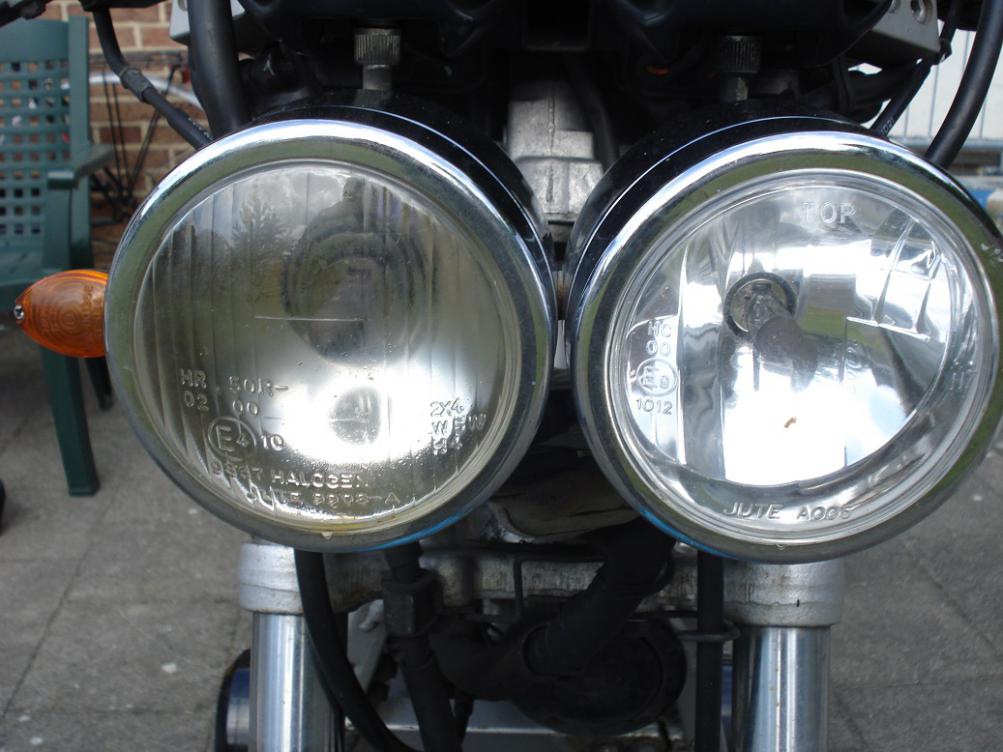

Alt 30.08.2013, 00:28:29   #19
Das Scheinwerferglas sagt dir, ob beide Scheinwerfer gleichzeitig leuchten dürfen (HC/R-Kennung für Abblend- und Fernlicht).
Ich hab schon mehrfach gelesen, dass die spirreligen Kabel (inkl, derer des GS-Kabelbaums) mit 2x 55 Watt überfordert sind und heiß werden.
Wenn beide Leuchten gleichzeitig Abblendlicht haben dürfen, solltest du die Kabel größer dimensionieren.
Hier ist ein Bild von seinem Scheinwerfer. Wie ich vermutet hatte einer H4, einer H7.
Ich werd das die Tage einfach mal bei meinem Scheinwerfer beobachten, wie heiß der wird.

Beiträge: 177
Mit 2 Lampen meinte ich das Abblend- und das Standlicht. Wenn ich mir das Bild ansehe, ist da überhaupt eine Standlichtbirne drin? Das Glas sieht wirklich nach Feuchtigkeitsniederschlag aus.
