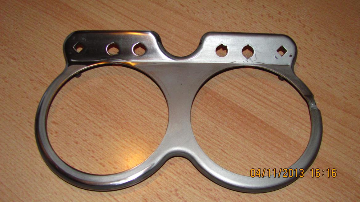

Standard Heute mal angefangen zu polieren.
Hi.
Habe heute mal die GS angefangen auseinander zu nehmen und zu polieren.
Morgen gehts weiter.

Öhm, die Gabelbrücke ok, aber die Tachobrille ist aus Stahl, da wirst du nicht lange Freude dran haben. Oder was hast du in Punkto Konservierung geplant?
Und dann beim nachpolieren der GB viel Spaß
Ich poliere NIE wieder irgendwas freiwillig

kommt Klarlack drauf.Rest wird sich alles ergeben.
Ich Poliere gern was.

Dann ists ja gut
Ich bezweifel allerdings, dass der Klarlack richtig hält bzw durch die Vibrationen nicht abgerieben wird.

Meine Gabelbrücke habe ich auf Hochglanz poliert, die blendet beim Fahren nicht. Beim Deckel vom Bremsflüssigkeitsbehälter ist der Winkel zum Kopf des Fahrers anders, da kann ich mir das durchaus vorstellen.
Zur Tachobrille: Jeder Lack braucht einen Haftgrund, damit er hält. Hochglanzpolierte Teile bieten da keinen Halt und der Lack wird von den Kanten her anfangen abzublättern. Da kriecht dann Feuchtigkeit drunter und der Stahl fängt an zu rosten.

Mal wieder ein Foto.
Hits:	367
Größe:	106,1 KB
Alt 18.11.2013, 16:36:35   #17
Beiträge: 7.383
Und mit welchem Lack haste das nun überzogen?
Alt 18.11.2013, 16:40:05   #18
Hetti.500 GS
2 Komponenten Klarlack.
Habe ich bis jetzt immer gute Erfahrungen damit gemacht.

Naja, vielleicht haste Glück, da ja noch jede Menge klene Riefen auf der Oberfläche hast.
Selbst Zarponlack hält nicht auf Hochglanzpolierten teilen!
