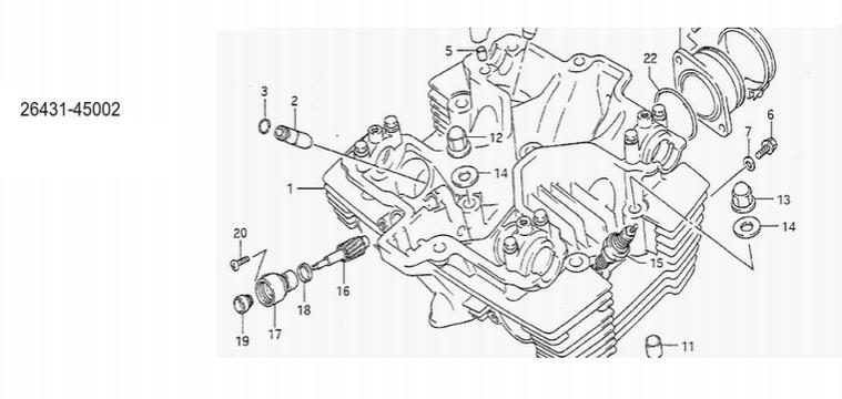

wie Jim bereits erwähnt hat solltest du dir mal den Wellenantrieb ansehen
Bauteil Nr16 in der Skizze (nebenstehend die Suzuki Teilenummer)
Du kannst zu Testzwecken die Antriebsschnecke ausbauen und das Loch provisorisch verschließen
wenn du den Motor ohne Drehzahlmesserantrieb laufen lässt und das Geräusch dann verschwunden sein sollte weißt du jedenfalls genau woher es kommt
