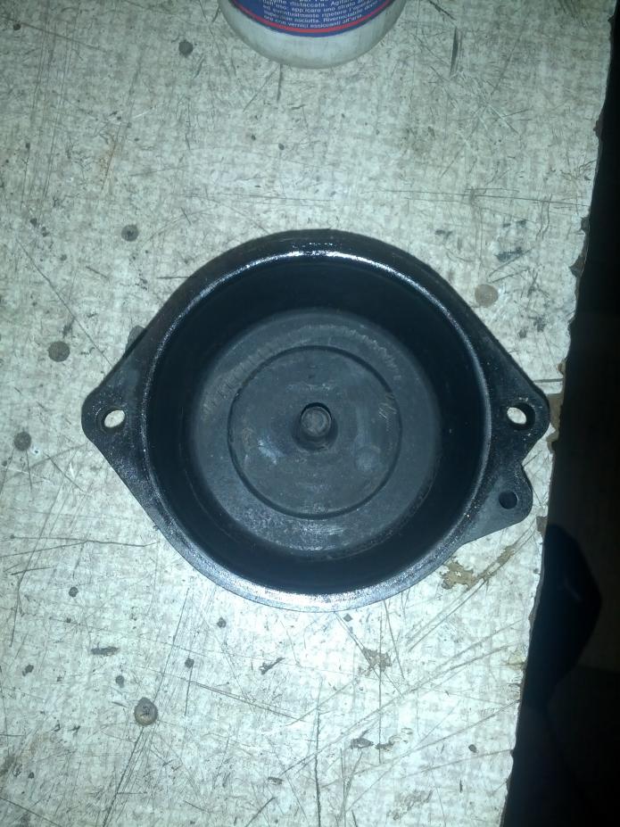

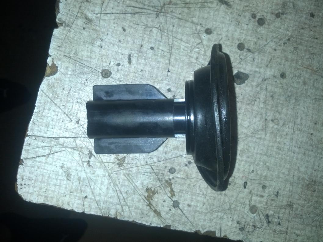

Hier die Bilder einmal vom Deckel und einmal vom Anschlag

Alt 30.03.2014, 21:39:00   #17
Das auf dem rechten Bild, welches der Deckel ist in der Mitte die Erhöhung ist der Anschlag.
Die Membran so lassen nichts dran ändern, ansonsten ist der Vergaser Schrott.
Die Erhöhung im Deckel muss weg oder es ist schon bei dir eben dann hast du gar keinen Anschlag mehr.
PS: sollte die Erhöhung nicht abnehmbar sein, dann brauchst du offene Deckel bzw. Deckel wo der Anschlag schon weg ist und es eben/plan mit dem Deckel ist!

Alt 30.03.2014, 21:46:17   #21
Der bolzen selber ist eine Führung!
Der runde Kreis darum ist er plan mit dem Deckel oder ist da ein deutlicher unterschied?
Man erkennt es schlecht.

Alt 30.03.2014, 21:55:10   #24
Wenns wie der rechte Deckel ist dann ist da kein Anschlag mehr drin, dann lade dir endlich die pdf aus der zweiten Antwort runter und überprüfe die restlichen Innereien deines Vergasers!
Alt 30.03.2014, 23:34:15   #25
thy macht alles schlimmer
In dem Deckel ist kein Anschlag!
Und im Schieber ist auch keine Bohrung.
An den Teilen musst du also gar nichts machen.
Lies dir endlich mal die PDF GENAU (!) durch. Da sind Bilder, da ist alles erklärt. An die Namen der Teile musst du dich einfach gewöhnen. Benutze sie richtig, dann kann dir auch schneller geholfen werden.
So wie das aussieht hat die Kiste schon jemand zumindest teilweise entdrosselt.
Kontrolliere noch die Stellung des Düsennadelclips (entdrosselt muss der in die mittlere Kerbe) und nach den Hauptdüsen (offen = 120er, gedrosselt 135er).
