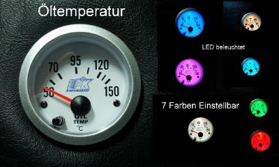

Okay, da trennen sich unsere Wege wieder...^^
mein Thermometer geht bis 150°C. Und dabei sind 5 Einsätze, um es via Siemens-Lufthaken in die Luft einzuschrauben
Hits:	438
Größe:	18,3 KB
