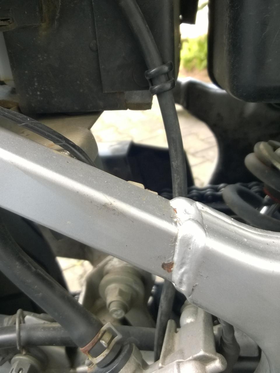

Hi Leute,
ich habe heute zum Luftfilter reinigen das erste mal den Tank von meiner GS 500 abgemacht. Dabei ist mir aufgefallen, dass es neben den zwei Schläuchen die vom Benzinhahn weggehen noch einen dritten Auslass gibt an den allerdings kein Schlauch angeschlossen war. Ich vermute, dass es sich dabei um den Wasserablauf handelt. Dazu meine erste Frage: Wozu ist der überhaupt? Und welchen Schlauch muss ich daran anschließen? Unter dem Tank hing noch ein loser Schlauch, da liegt die Vermutung natürlich nahe, dass es der richtige ist aber wie kann ich nachprüfen ob es wirklich der richtige ist?
Ich habe noch ein Bild angefügt wo man den Schlauch sieht, es ist der in der Mitte der nach rechts unten geht.

Die erste Frage hast du dir selber beantwortet. Wofür der Tankablauf ist? Damit Regenwasser oder zu viel getanktes Benzin nicht oben im Tankdeckel stehenbleibt sondern abläuft.
Der Schlauch, der nach unten rechts wegläuft ist die Vergaserentlüftung. Das muss alles so bleiben.

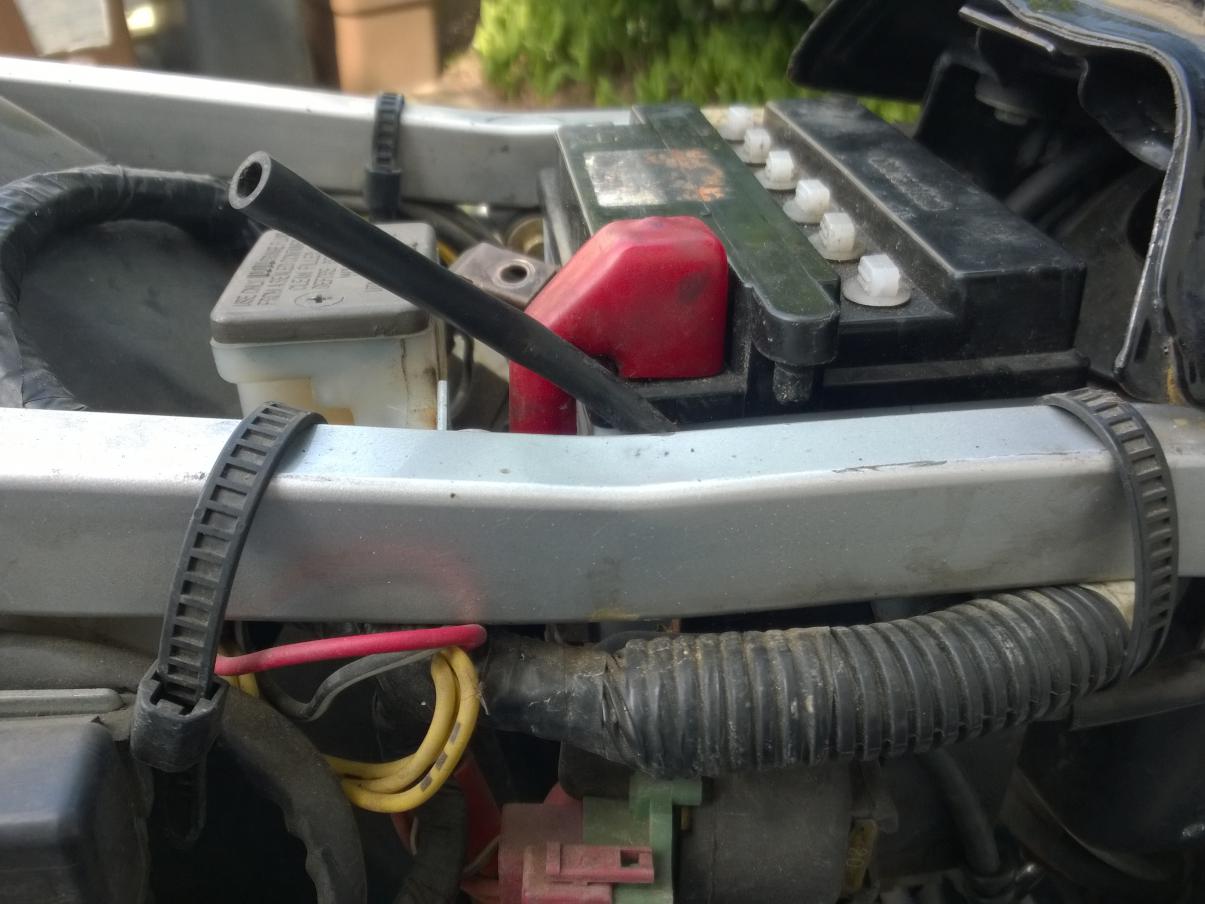

Also der Gummi vorne ist drauf und die Schrauben rechts und Links (in der nähe von der Batterie) hab ich auch angezogen. Trotzdem liegen die zwei Gummifüße seitlich nicht auf dem Rahmen auf und man kann den Tank etwas hin und herbewegen. Wie ist der normal drauf? Richtig bombenfest? Ich weiß leider nicht wie fest er davor drauf war, aber mir kommt es schon etwas zu beweglich vor.
Ich hab jetzt noch einen losen Schlauch gefunden (siehe Bild) kann der für das Abwasser zuständig sein? Unten hängt der aber auch lose rum, gibts da bei der Fußraste was wo man den festmachen kann?

Der Schlauch ist der Batterieüberlauf.
Ist wichtig, weil Kondensat aus der Batterie dir ganz schnell den Lack killt und dann rostet es wild.
rechts unten am Motor ist eine Klemmschelle. Da kommt der Schlauch mit dazu (zum Wasserablauf vom Tank und der Airboxdrainage).
