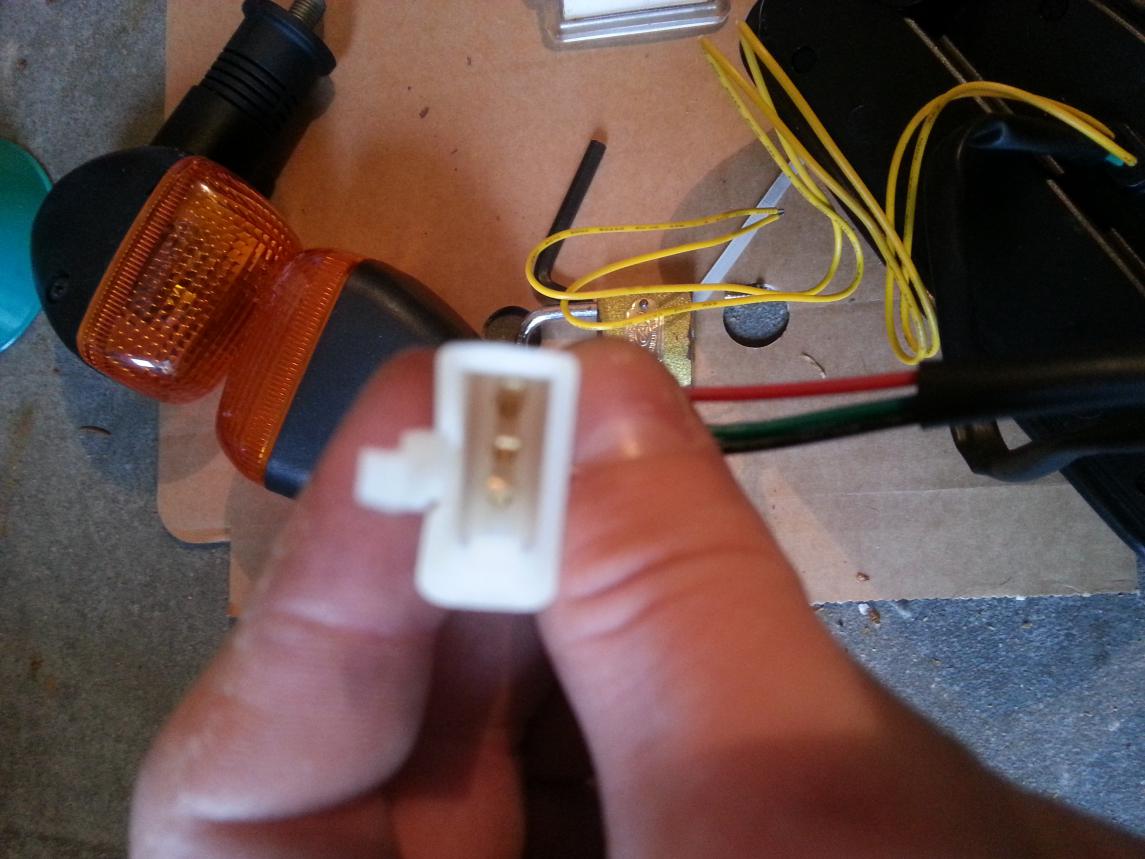

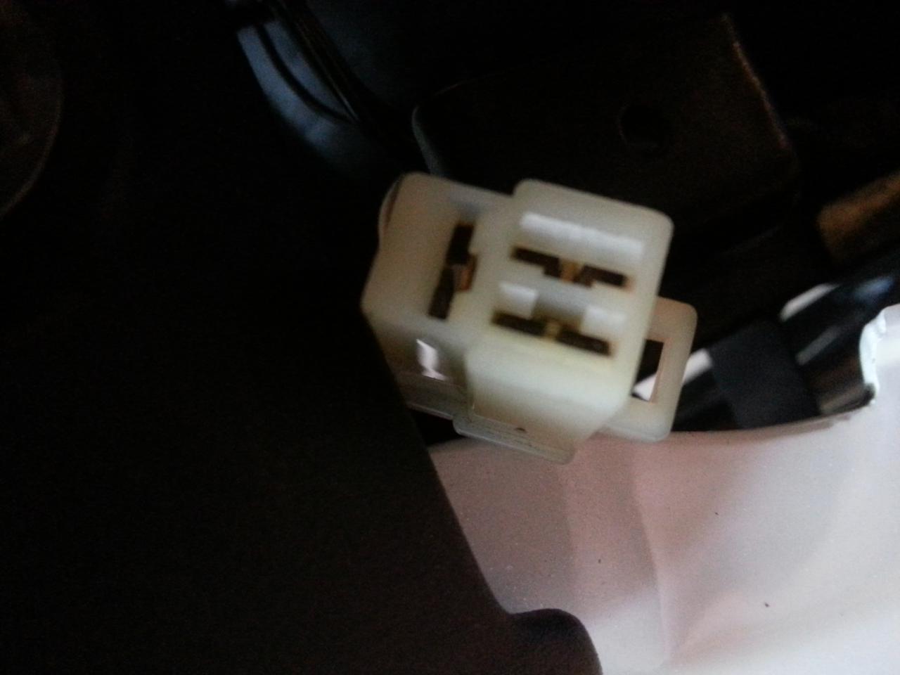

Hallo
Habe mir ein Rücklicht für die F version bestellt ab bj 2001 sollte das einfach umgesteckt werden wie ich hier gelesen habe http://www.gs-500.info/index.php?tit...klichtumbauten
die sache ist nur das ich 2 verschieden Stecker habe und mich mit elektrik0 auskenne.
Habe unten2 Bilder. vom original und vom LED Rücklicht das ist der Flache.
wie geh ich vor odee verkabel ich die bzw gibts da noch ein adapter für?

Die 3 Kontakte sind Masse/= Minus der Batterie, Fahrlicht und Stopplicht.
Leider kann man die zugehörigen Leitungen nicht erkennen. Wir versuchen es trotzdem mal
Habe jetzt gerade keinen Schaltplan da, geht aber auch ohne:
Nimm dir 2 Drähte, gehe an die Batterie (vorher abklemmen!) und fange beim alten Rücklicht an raus zu bekommen, welcher Kontakt welche Lampe bedient. Da müsste ein schwarz-weißer Draht sein, das ist Masse, dort kommt Minus der Batterie dran. Dann mit Pluspol der Batterie an die 2 andern und du siehst das Ergebnis am dunklen (Fahrlicht) und hellen (Stopplicht) Leuchten.
Dann machst du das am neuen Licht und weißt nun, welche Drähte des Anschlusses an welche des neuen Rücklichtes gehören.
Bitte keinen Kurzschluß produzieren, das funkt heftig!!!
Einen Adapter gibt es meines Wissens nicht, da musst du die Stecker umfriemel (Stecker vom alten an das neue Licht bauen).

Alte kabel sind 2 schwarz weisse und ein braunes.

Ich meine die Kabel , die vom Kabelbaum kommen; da sollten nicht 2 schwarz-weiße sein.
Vom Kabelbaum müsste ein schwarz-weißes kommen = Masse (Minus), ein weiß-schwarzes = Bremslicht und ein braunes = Fahrlicht.
Wie sehen die Kabel am neuen LED-Licht aus?
Dort muss es auch einen zentralen Anschluss für Masse geben und dann die 2 anderen (die einfach ausprobieren).

schwarz-weiß und weiß-schwarz?
Schwierig zu unterscheiden...
Alt 15.05.2014, 07:04:35   #8
Sagt aber mein Schaltplan aber so, muss man also die Glubschen mal etwas anstrengen
