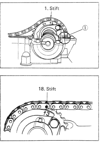

Beim checken meines Ventilspiels fiel mir auf, dass meine Steuerzeiten wohl nicht mehr stimmen.
Liege ich da richtig und wenn ja, wie bringe ich das wieder in Ordnung ohne die Nockenwellen ausbauen zu müssen?

Alt 06.03.2019, 19:06:19   #2
Wie kommst du darauf?
Die Kerben in den Nockenwellen zeigen fast perfekt zueinander, da ist nichts verstellt.

Na guck mal auf die Kette, laut Wiki müssen die Kettenglieder um einen Zahn weiter nach rechts versetzt werden?
Siehe hier nochmal

Alt 07.03.2019, 18:03:14   #8
Nochmal: Warum denkst die Kette ist versetzt? Sieh mal genau hin: Die Positionsmarken stehen richtig auf die Ebene des Zylinderkopfes - Pfeil steht genau parallel zu Dichtfläche (zumindest in der Perspektive deiner Aufnahme) und auf das richtige Kettenglied bzw. Niete der EX-NW-Position. Mach ein Foto genau in der Ebene der Zylinderkopffläche - vielleicht sieht es dann anders aus - aber so ist nicht mehr zu sehen.
Der Abstand zwischen in und ex sind genau 18 Nieten - passt auch.
Zum Unterschied in deinem Bildern: Sie stellen alle dieselbe Position dar - denk doch mal nach warum!. Der Pfeil muss PARALLEL zur Dichtfläche sein - egal ob er auf den Anfangs-Bolzen oder Endbolzen eines Gliedes zeigt (das hängt davon ab wie die Kette unten an der KW eingehängt ist). Du stellst ja RELATIV zur T-Marke ein - nur das zählt. Dazu ist dann die Position 2 vorgegeben, von der man 18 Glieder zu 3 zählt.

Alt 07.03.2019, 21:34:17   #9
John
Benutzerbild von John
Registriert seit: 25.11.2011
Beiträge: 379
Baujahr: '91
Kilometer: 53.000
Ach Harry, wenn wir dich nicht hätten! Jetzt ist auch bei mir der Groschen gefallen, dann ist ja alles im Lot.
Dann also nur Ventilspiel einstellen und neuen Benzinhahn kaufen (bei BTS gibt's aktuell einen für 38€ von Tourmax, richtig gut!).
