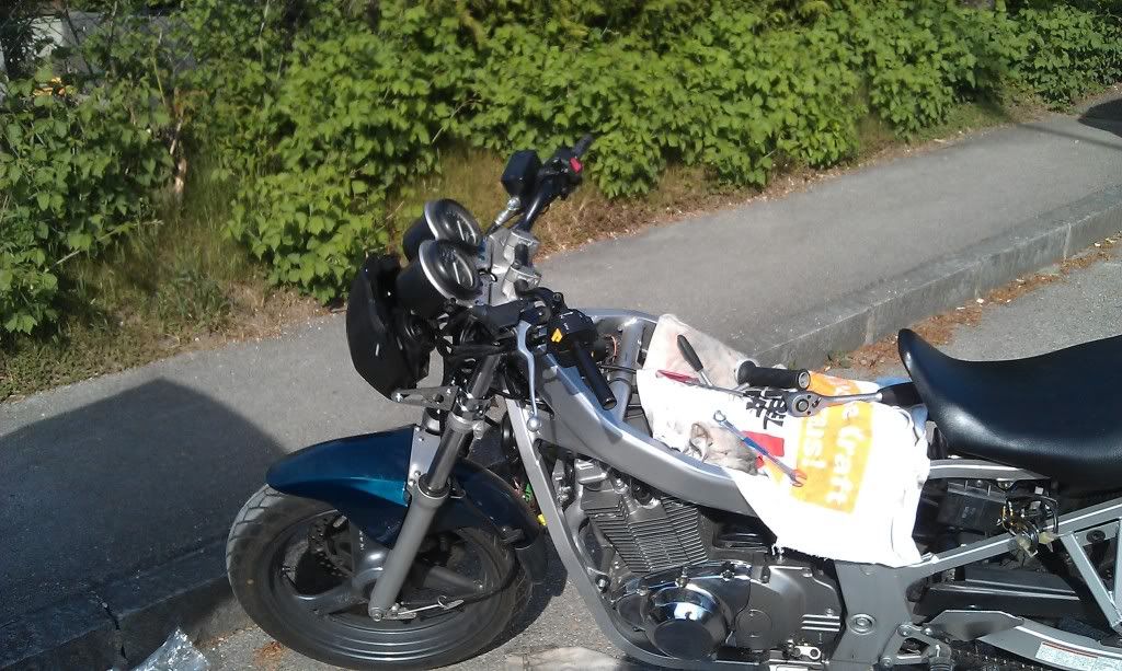

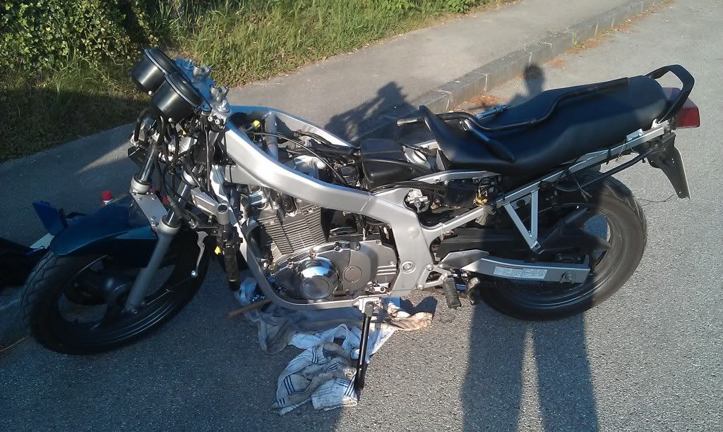

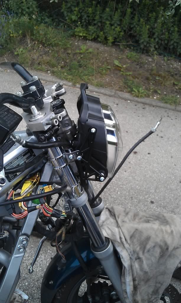

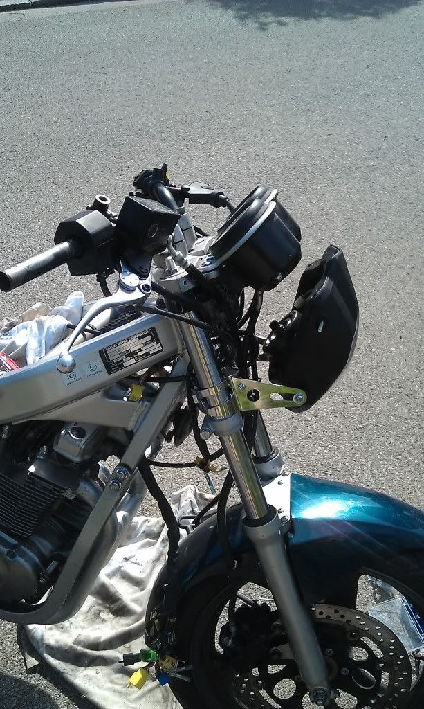

Habe in dem Spalt der Gabelklemmung die Schraube auf"gedremelt". Kurz vor Ende riss die Kraft dann die Schraube auf und ließ sich dann nachdem die Verspannung weg war mit der Hand rausdrehen.
Jetzt muss eigentlich nur noch der Motor endlich mal klar gehen
Ok und der Lampenhalter muß neu überdacht werden bzw. ein anderes Cockpit her. Mal sehen ...
Anbei mal ein paar Bilderchen.

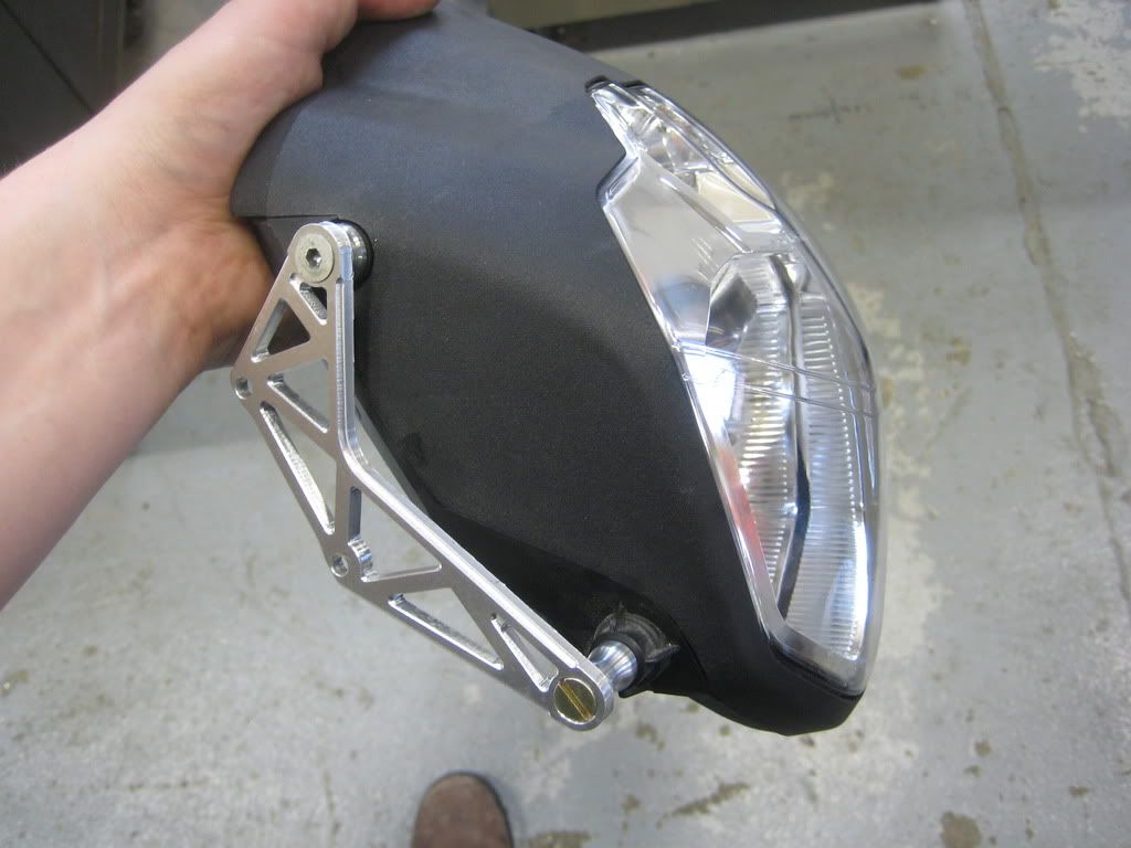

Cockpit und Halterung auf jeden Fall anders, sonst sieht das immer mager aus mit anderem Scheinwerfer.
Der Scheinwefer ist echt nice, die Halterung jedenfalls funzt so nicht.
Hatte zu meiner Maske die gleiche Halterung mitgeliefert bekommen, aber die alleine bringt nicht viel.
Du brauchst nochmal die gleiche Halterung (Louis, Polo) und musst diese dann eventuell auch noch kürzen.
Hier mal ein Bild wo man das ganz gut sieht. Die Untere ist unbearbeitet, die Obere war eine mit Bohrungen, habe bis auf die letzte Bohrung gekürzt.
http://www.imgbox.de//show/img/XP0tPSvu6n.jpg/
Was ist das für eine Maske genau, woher hast du die und was kostet die genau? Welches Licht liefert die? Finde die echt toll.

ja die Halterung ist eher suboptimal. Aber ich habe vorgestern bei ebay nen Kosotacho für nen Appel & en Ei geschossen, so dass die korrekte Montage jetzt kein Ding mehr sein sollte.
Der Scheinwerfer ist der von der Yamaha MT03 und bekommt man in der Bucht für ~100€ (Beispiel)
Licht ist eigentlich vergleichbar mit dem Original. Definitiv nicht schlechter aber auch nicht wirklich viel besser. Hab´s bisher aber nur im Vergleich in der Garage an gehabt. Wie sich die Lichtausbeute auf Landstraße verhält ist mir noch nicht bekannt. Aber es sind hier schon einige Umbauten die die MT03 Funzel auch verbaut haben vielleicht können die Dir ja mehr darüber erzählen.
servus,
na so toll ist die Lampenhalterung aber nicht, das geht auch schöner.
Klar ist ne billige Lösung, aber der MT03 sieht nur gut aus, wenn die schönen seitlichen Halter verbaut wurden.

Habe niemals behauptet meine Lampenhalterung wären toll, mir gefällt sie jedoch und wurde bis dato von keinen meiner Leute beanstandet - ist natürlich eher Standart.
Das der Scheinwerfer eine spezifische Halterung besitzt, wusste ich nicht. Schnell gegooled habe ich diese schnell finden können und muss dir natürlich Recht geben, mit solchen tollen Haltern sieht Ganze nochmal ein Stück besser aus.
Schau dir mal diese Halter an, ein Traum:
http://cgi.ebay.de/Universelle-CNC-L...item43a317926d

So - es geht voran.
So sieht mein neuer Lampenhalter aus. Bekommt aber noch ein wenig schwarze Farbe. Warte derzeit noch auf Gabelschellen.
Kupplung verrichtet auch wieder ihren Dienst. Jetzt noch den Tacho abwarten und die Stahlflexen sowie die Gabelfedern tauschen und schon kann es bald wieder los gehen!!!
Freu mich drauf.

Ort: Isen
Beiträge: 553
schaut super aus der halter
war bestimmt viel arbeit

Danke.
Für mich war es zum Glück keine Arbeit. Habe ich machen lassen

hi @all,
so Maschine ist wieder zusammengeschraubt. Endlich! Konnte mich dann doch dazu durchringen einfach mal alle Teile an die von mir vermuteten Stellen hin zu schrauben. Und tada ... die Möhre läuft wieder.
Die größeren Umbauten (Baluheck, Stahlflex & prog. Federn) verlege ich dann doch in die kalte Jahreszeit.
Jetzt brauche ich dann doch nur noch einen schöneren Halter für meine Lampenhalterung. Wenn jmd. was schönes dezentes einfällt nur zu. Brauche ne Gabelschelle / Rohrschelle um meine Halterung an der Gabel zu montieren (Halterung)
Cheers
matt

Servus SWM,
erstmal danke für die Blumen. Die Produktion ist schon angeregt
Ich hab schon 2 verschiedene, die man bei den großen 3 bekommen kann, getestet. Jedoch sind die einfach zu fett für den filigranen Halter.
hier noch ohne den neuen Halter, aber man kann halt an der größe erkennen das es zu wuchtig ist. Bild1
und hier in Verbindung mit dem neuen Halter. Bild2 Das ist dann wahrscheinlich auch der den Du gemeint hast (@SWM). Oder?
Also Version 1 ist definitiv raus. Falls die jmd. gebrauchen kann. Ich hätte 2 Paar.
So etwas wäre schick wie orig. von LSL Bild3
mfg
matt
Geändert von zero5liters (12.08.2011 um 07:09:12 Uhr) Grund: Bilder vertauscht ;-)

So Gabelschellen sind da, sehen auch echt gut aus. Leider muss ich noch en bissl basteln um die Lampe dran zu bekommen. Und der Kabelbaum muss noch etwas bearbeitet werden um den Strom für´s Licht nach vorne zu bringen. Der Rest ist nämlich schon unterm Tank verschwunden. Ansonsten habe ich gestern mal die Verkabelung weiter voran getrieben. Stand jetzt kann ich wieder blinken (Led Blinker + Kellermann Relais).
Tacho bin ich mir uneinig ob ich tatsächlich den Koso (RX1N) für 170€ verbauen soll?! Schick wäre er ja schon und da hätte ich ja auch einen.
Aber das wären dann derzeit meine letzten Probleme um wieder fahrbereit zu sein.
Anbei mal 2 Bilder: Eins & Zwei
Cheers
matt
