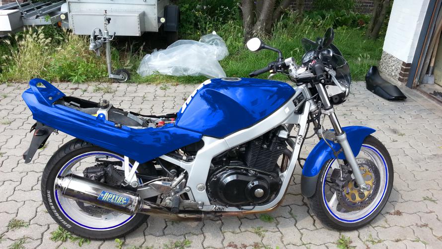

Moin,
hab eben hier dieses Hammerangebot gesehen vonwegen ganze GS lacken für 160€ und da will ich meine gleich mal machen lassen
Hatte mir vorgestellt sie Metallic-Blau zu machen (ungefähr so wie der BMW) dazu weiße Felgen und Blaue Randaufkleber sowie ein weißes Tankpad. Habs mal auf die schnelle gefaked was meint ihr? (Schwarz vorher/blau nachher).
MfG Nestea

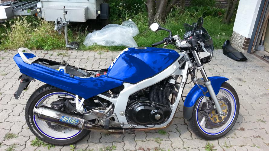

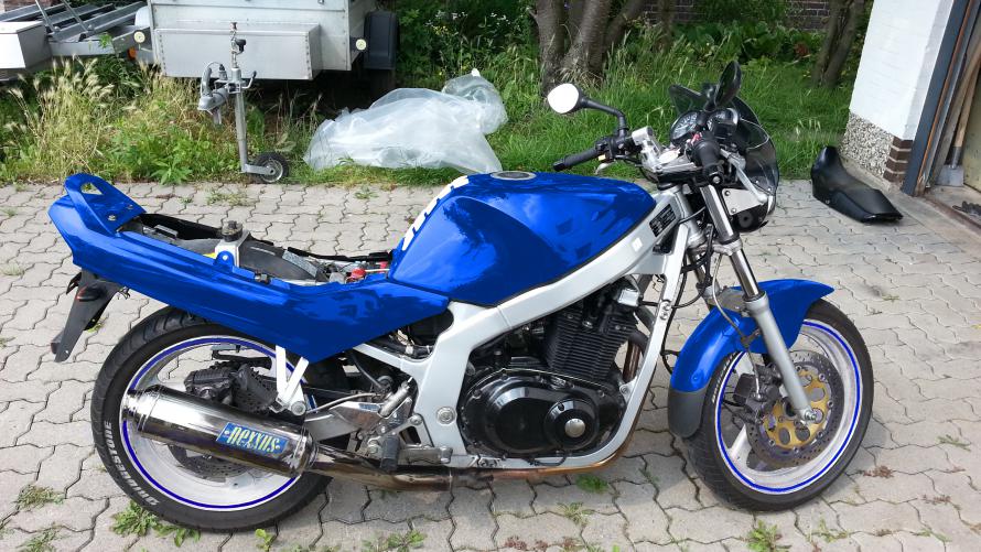

Alter falter... so wie das da steht sieht das nach einer mammutaufgabe aus die teile zu lackieren wenn man selber mischt
Ich hatte jetzt mal geschaut und bin auf den Blau-Metallicton von Suzuki gestoßen YC2 war wohl auch auf der SV 650 (die übrigens mein kleines Vorbild für meine ist ) der gefällt mir schon echt gut wo sollte ich mir sowas besorgen? im internet auf irgentwelchen Lack24.de seiten oder lieber direkt (teuer) bei Suzuki?
Hab den fake übrigens nochmal bearbeitet und den griff hinten auch weiß gemacht

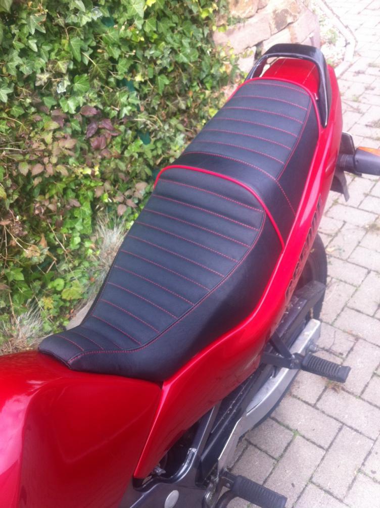

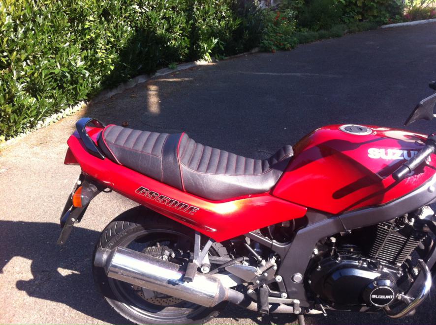

Für die Sitzbank kann ich dir Polsterei Blume in Godshorn/langenhagen empfehlen. Hab meine da für 70€ machen lassen.
Seitenteile sind kein Problem
In meiner Signatur ist meine gs drin. Die ist komplett foliert.
